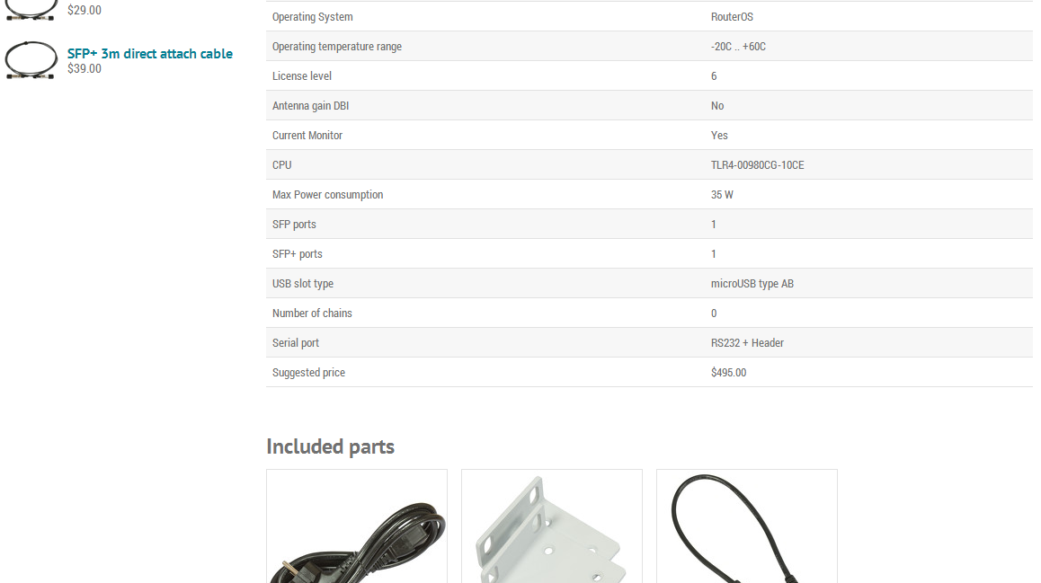

Ok, jeg har kun valgt 9-kjerne modellen for økonomiens skyld. Den ser ut å skulle kunne ha en nokså saftig throughput. Bra nok til mye forskjellig bruk. Så jeg får vel ikke behov for noen 72-kjerne utgave med det første :wee: (sannsynligvis aldri)

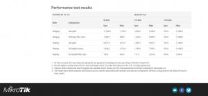

Performance test results:
Om den modellen jeg valgte:

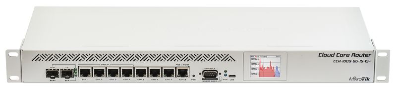

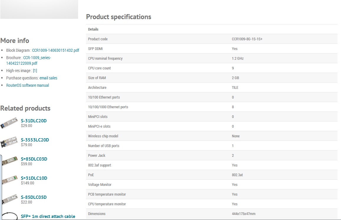

http://routerboard.com/CCR1009-8G-1S-1Splus
CCR1009-8G-1S-1S+
The CCR1009 is a powerful Ethernet router based on the cutting edge TILERA 9 core CPU.
CCR1009-8G-1S-1S+ comes with 2GB of RAM, eight Gigabit Ethernet ports (Ether1-4 are in a Switch group), one SFP port and one SFP+ port with 10G support (SFP module not included).
CCR1009-8G-1S-1S+ model have dual power supplies built in for redundancy (if one power line fails, the other one will take over automatically).
Also, CCR1009-8G-1S-1S+ supports a Smart card, to store your private key for use in all features that support Certificate based authentication.
Spec.:

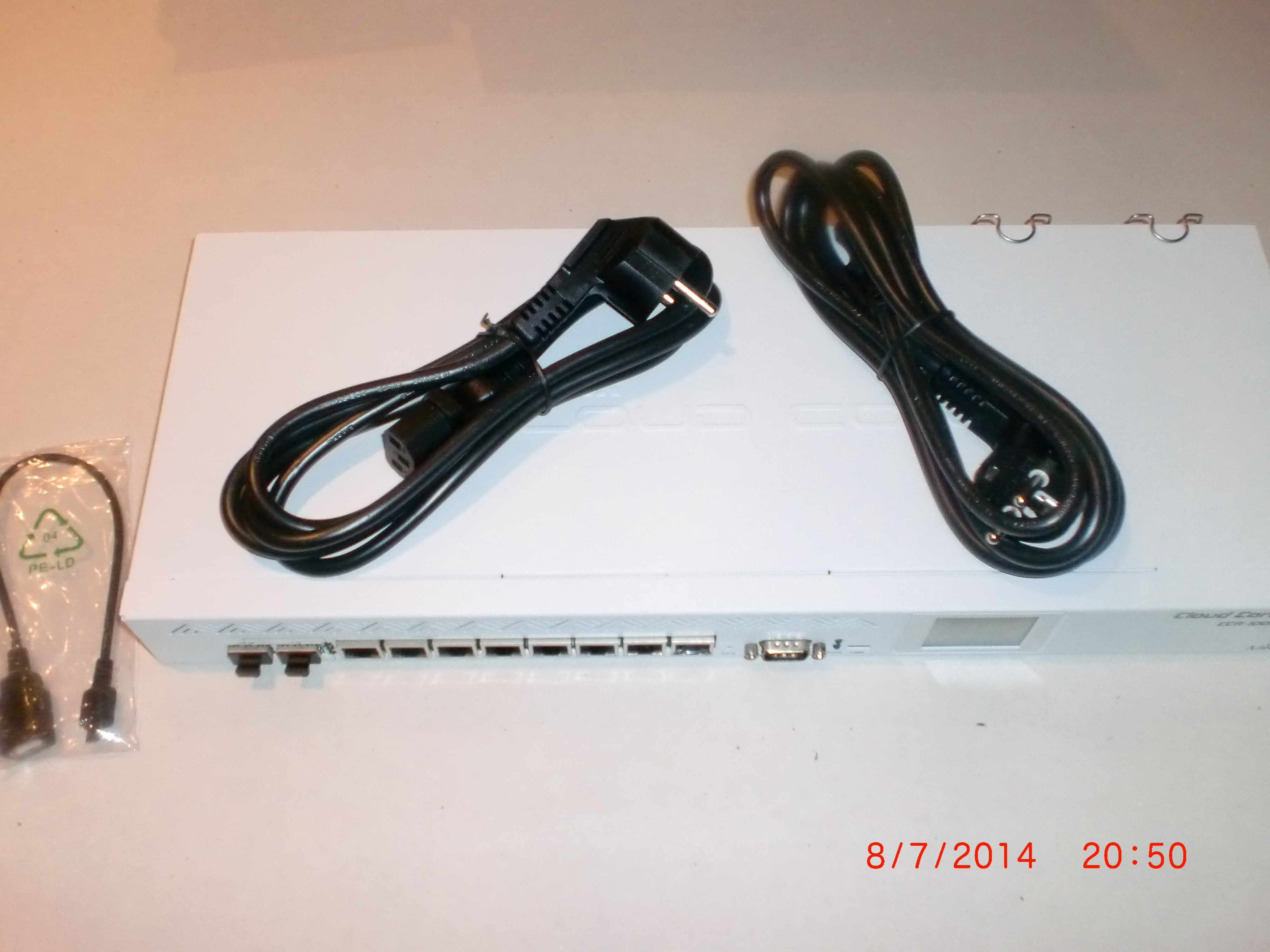

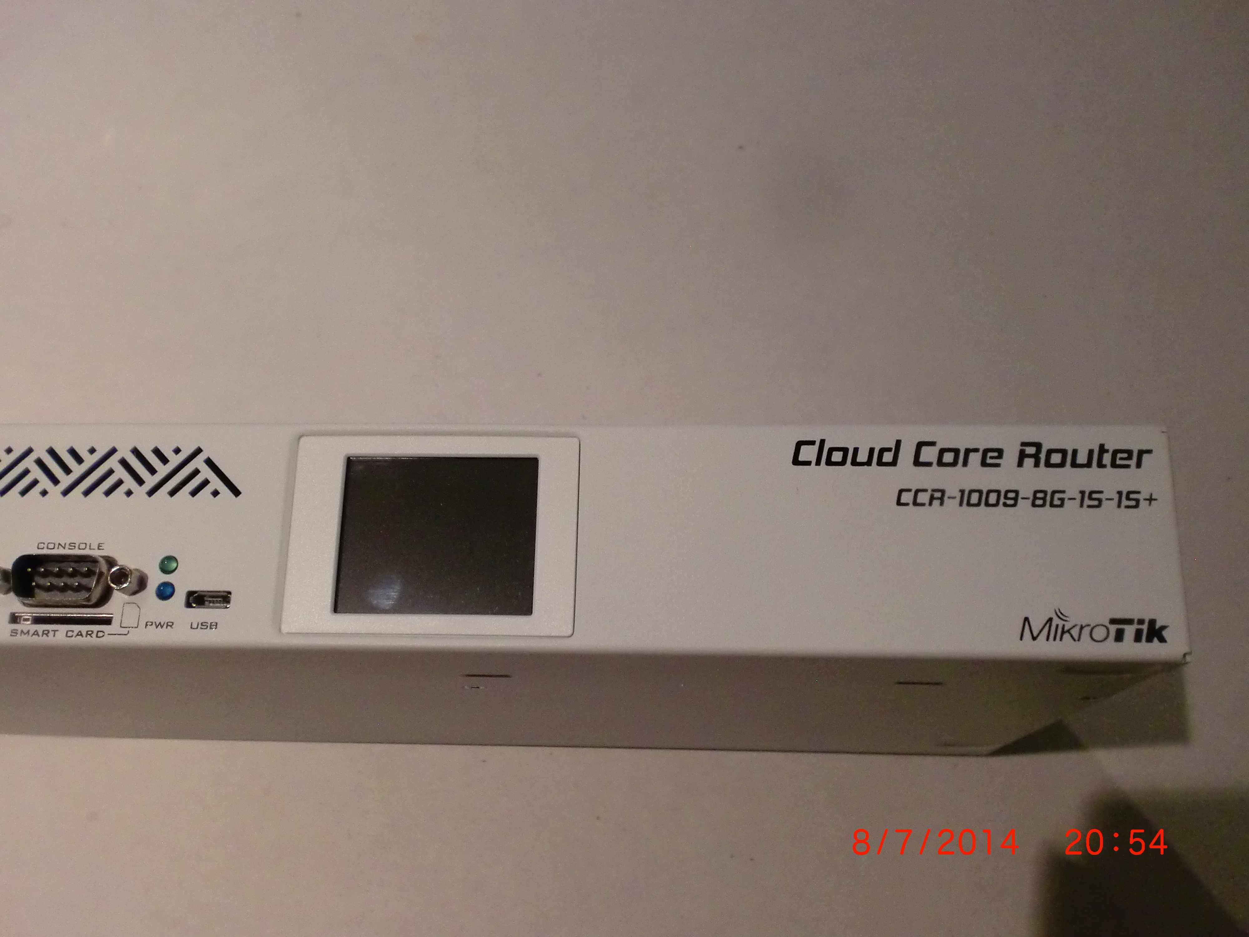

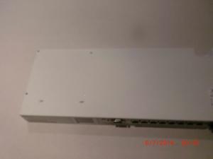

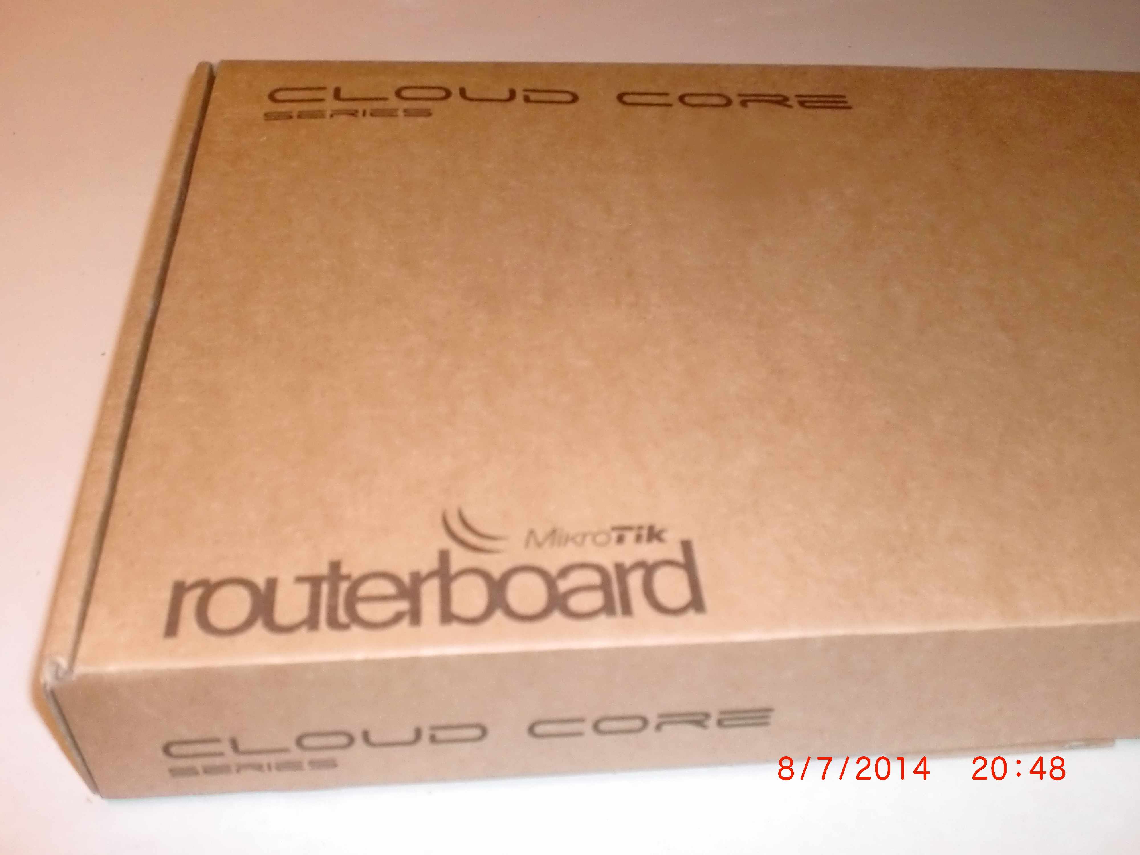

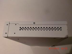

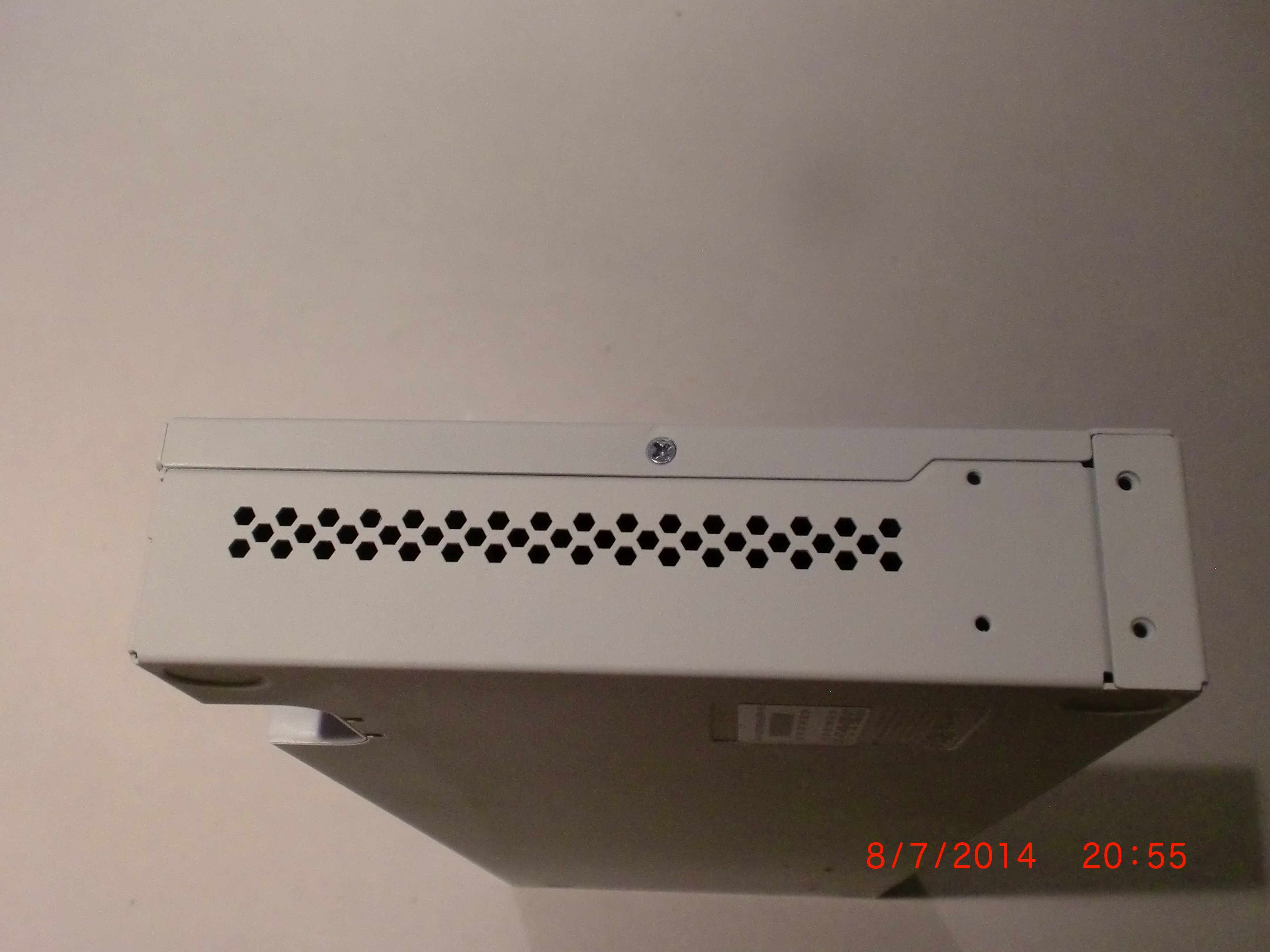

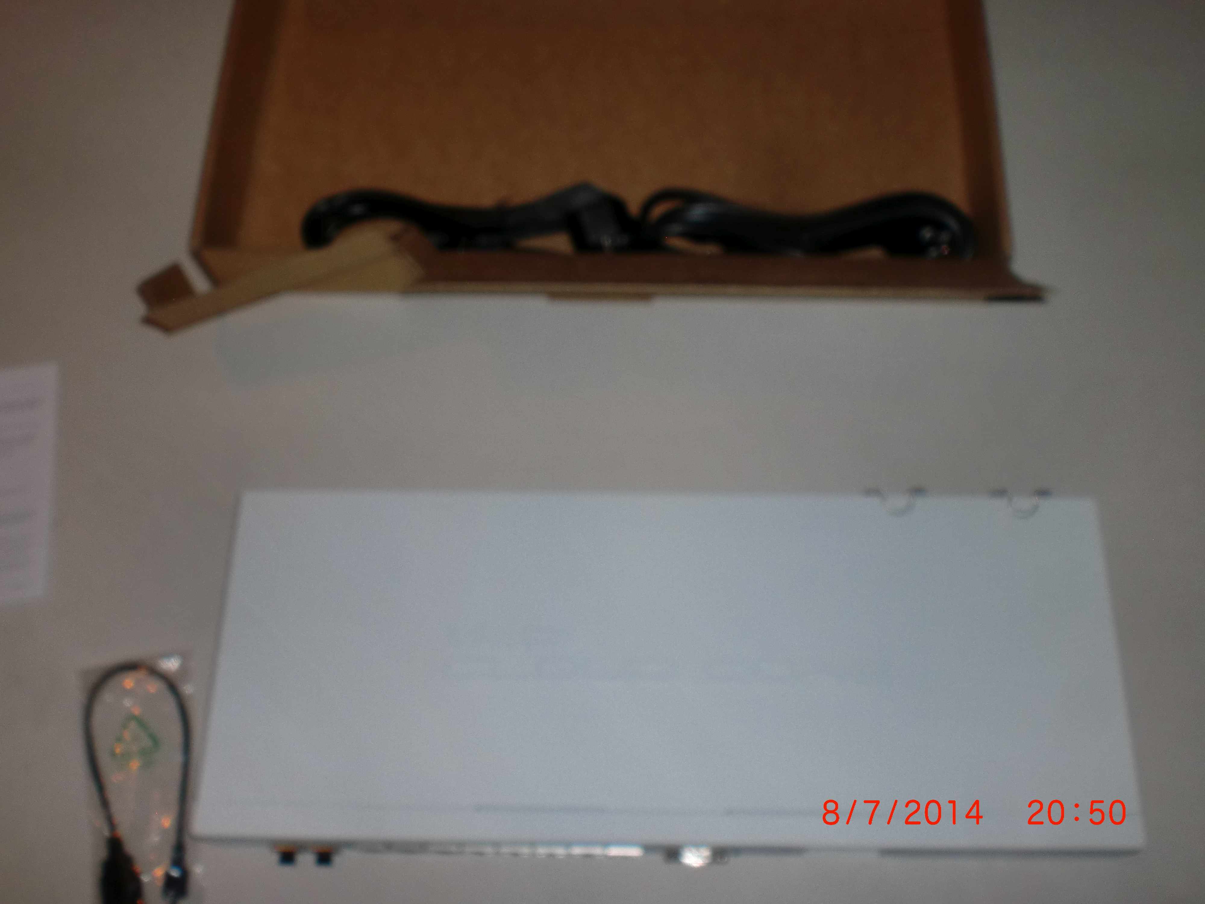

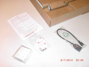

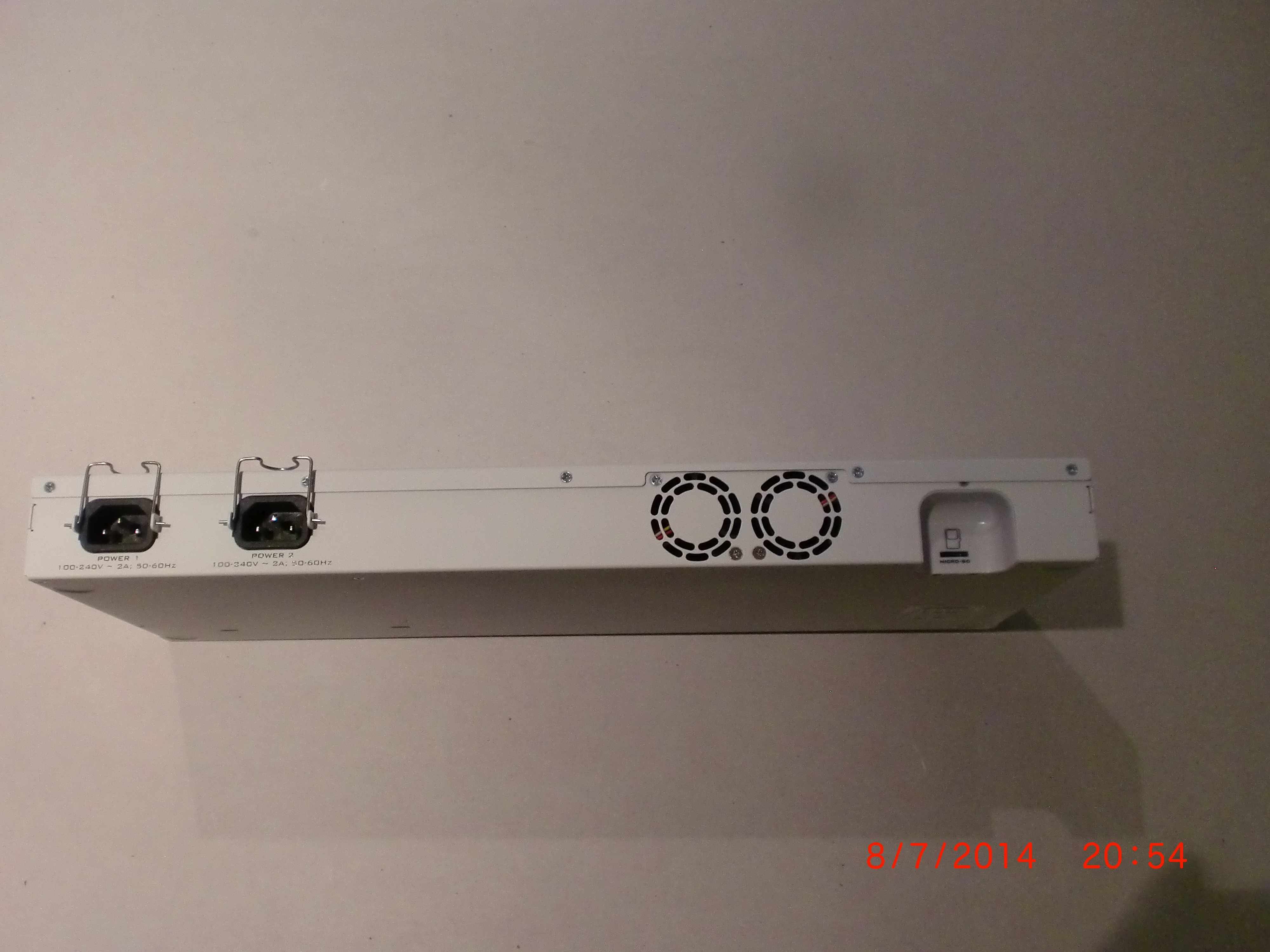

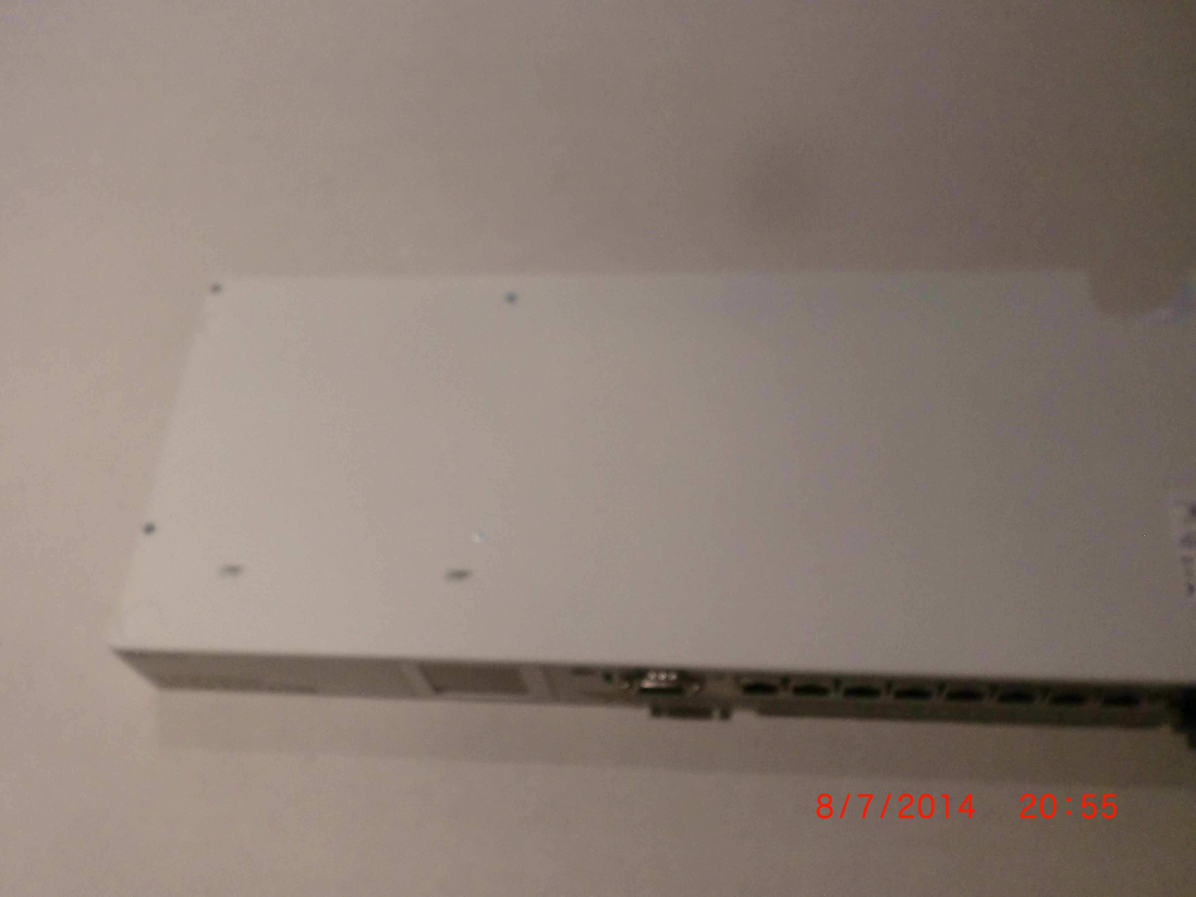

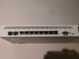

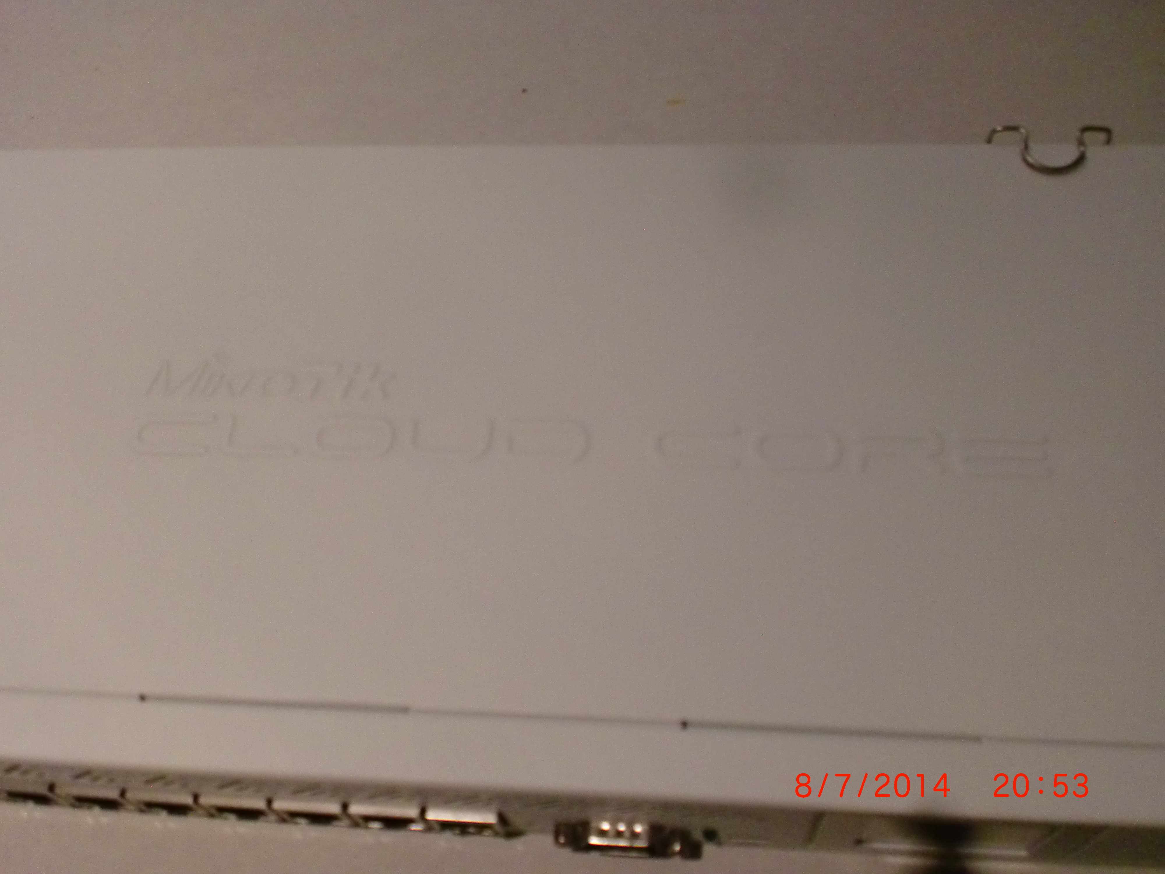

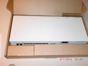

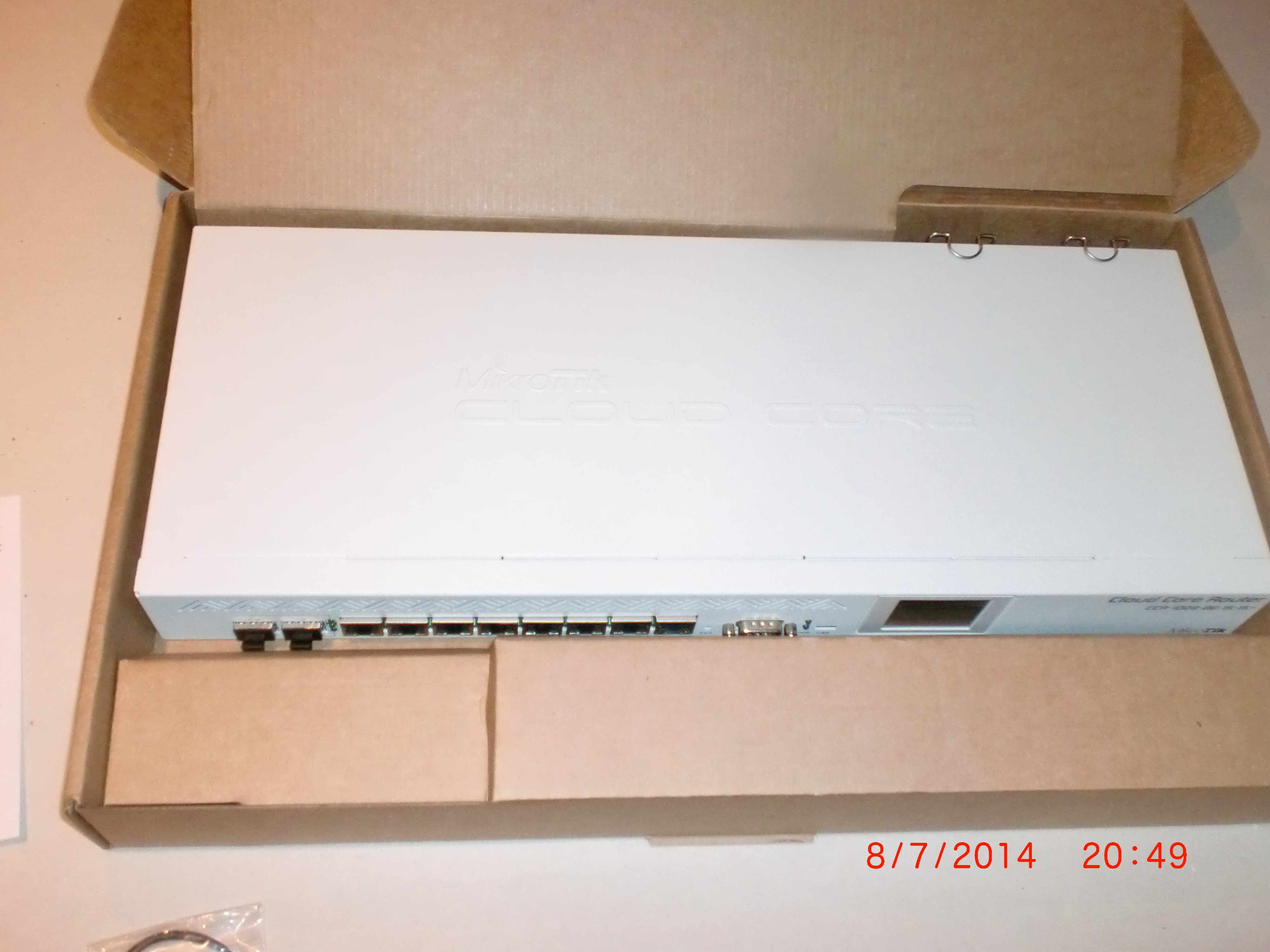

Skal ut på tur i dag i sommerværet. Så blir lite anledning til å studere boksen. Her er en Unboxing av den, og det er muligens en av de kjedeligere unboxing-sesjonene. For det var ikke så fryktelig mange spennende ting å se innenfor pappen. Unnskyld for noen uskarpe bilder.
UNBOXING:

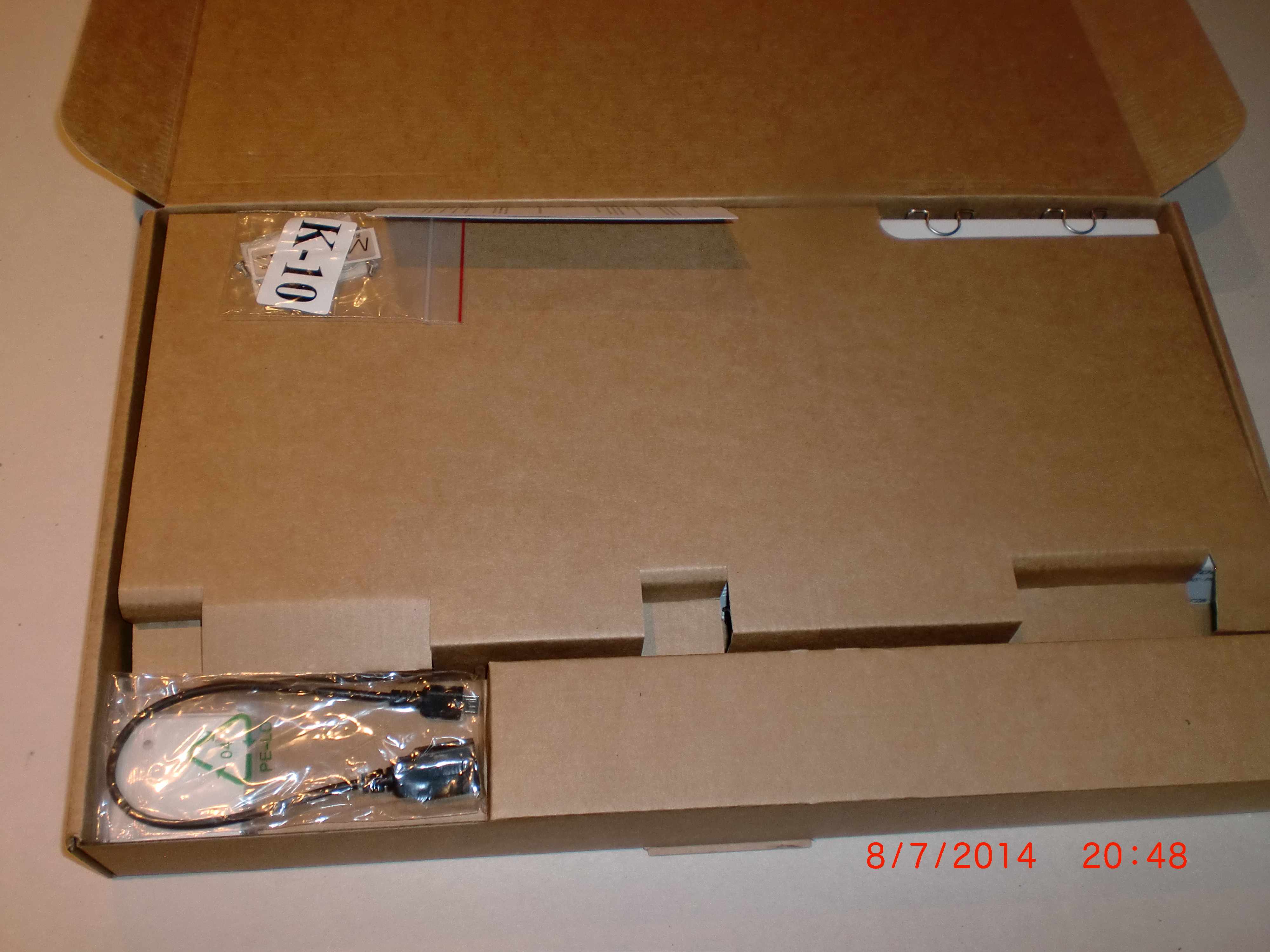

Esken
Åpner litt på lokket
Noen av de løse tilbehøret
Hovedenheten
Strømkabler i esken
Størrelsesforhold (enheten har dobbel strømforsyning - derfor 2 kabler)
Papir - søppel?

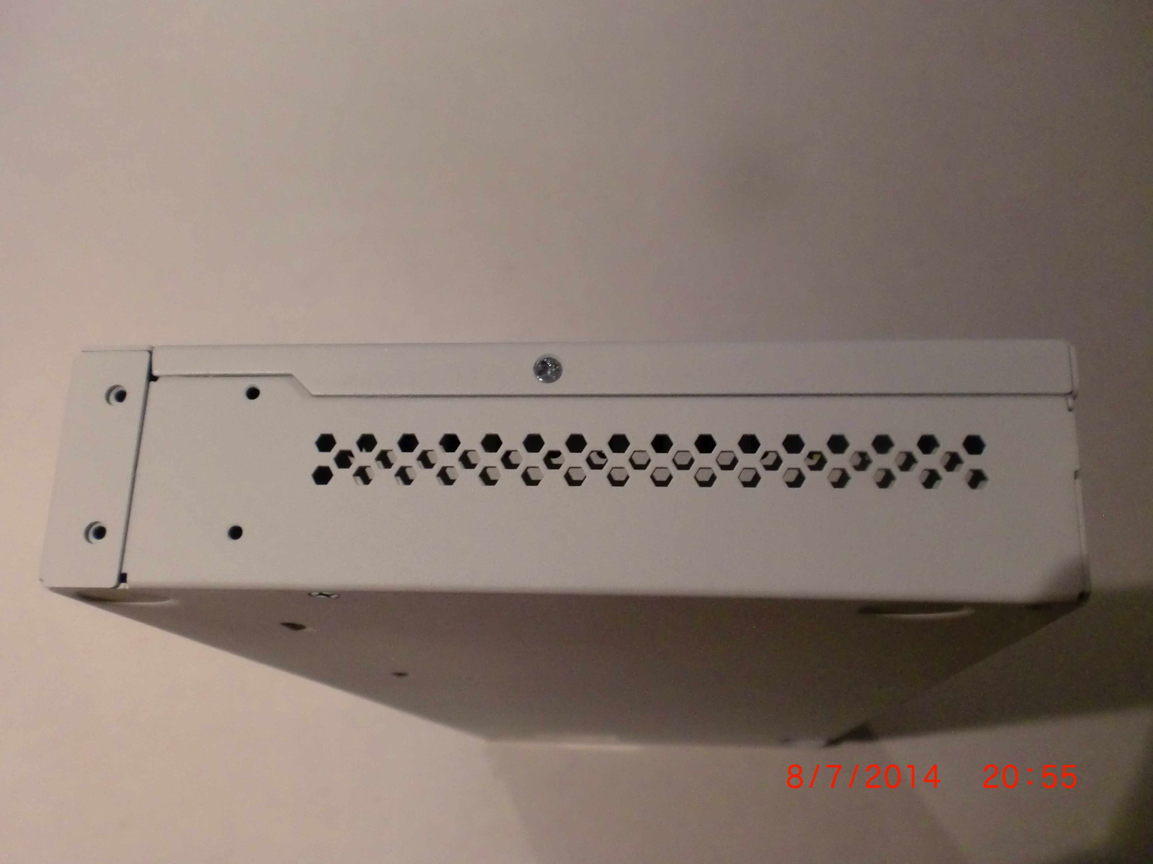

Bokstavavtrykk i metallokket
Høyre
Venstre
Venstre front
Høyre front
Bak

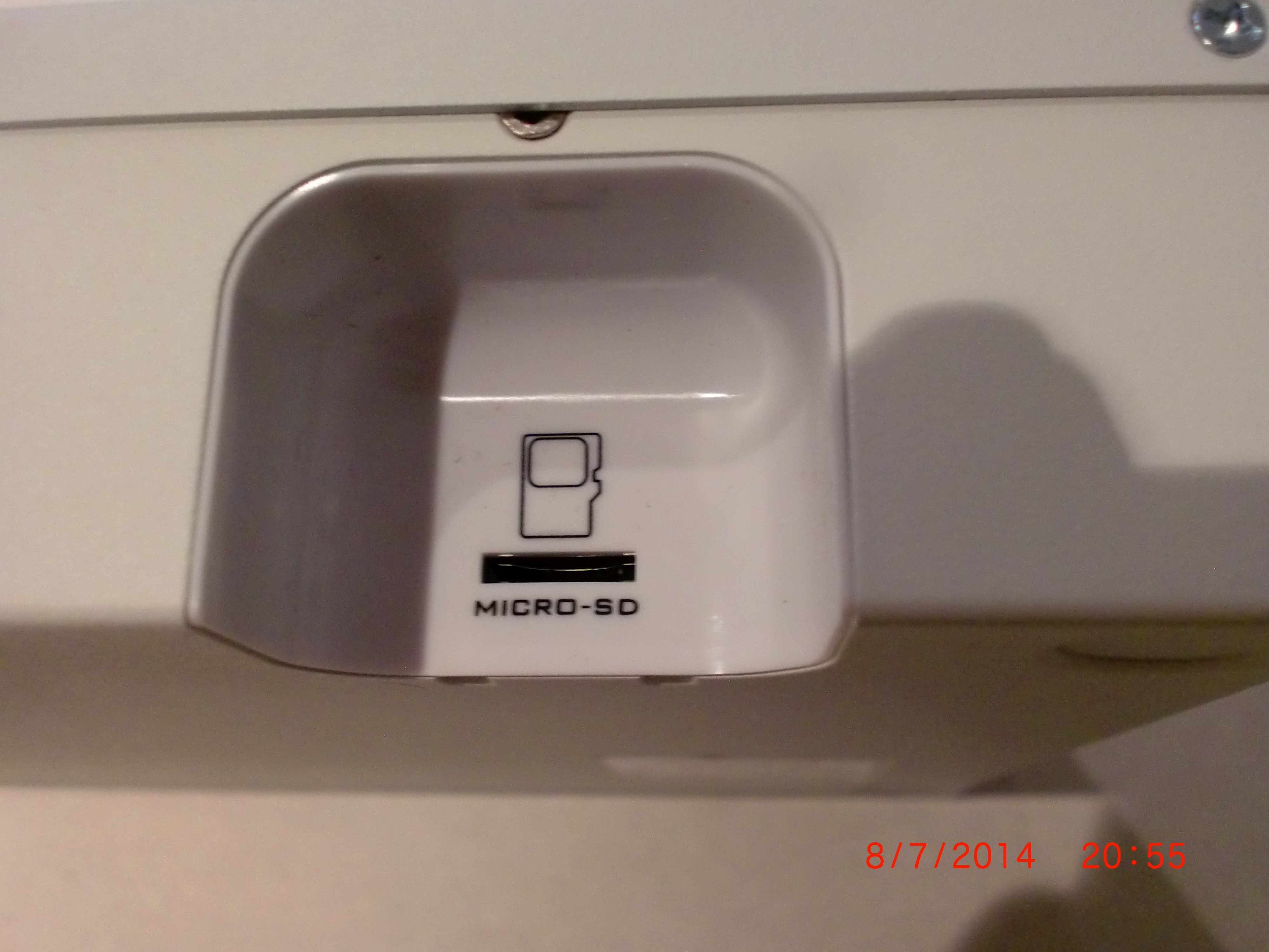

Lagring tilkobling - det er noe i front også. Se etter.
Et kjedelig bilde av undersiden

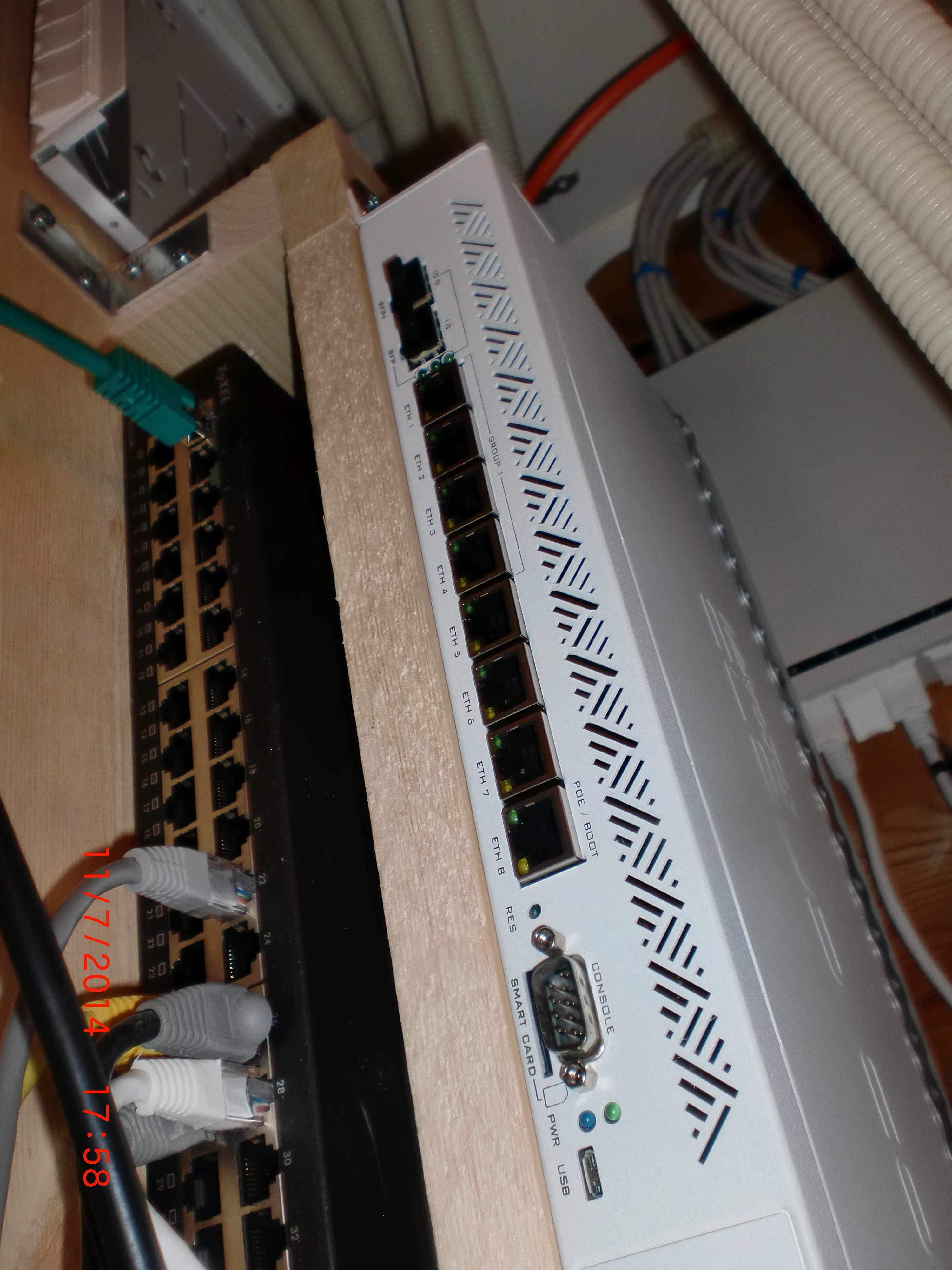

Går litt tregt her om dagen. Det er så varmt og deilig, og fristende å være oppe litt utover natten i den varme og behagelige (også litt kjøligere enn dagtid) luften.
Fikk montert opp mitt "hjemmelagede 2 brønns rack". På veggen.
(loddrett framfor vannrett av praktiske årsaker)

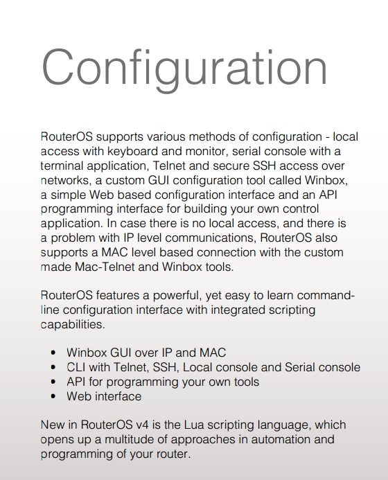

Hvordan er CLI tilgangen på disse? Er det egen kabel eller har du mulighet for noen standard klient ala Telnet / SSH?
Lenke til kommentar
CLI er mulig med: SSH, Telnet og vanlig seriell kabel.
Jeg bruker for det meste Winbox (egenutviklet av mikrotik) som er et grafisk grensesnitt, du kan vel gjøre 99% av configen der og minner i stor grad om vanlig router webgrensesnitt, bare det er litt kjappere og enklere når du først har blitt vant til det. (Drag and drop av filer osv).

Noe svar om hvilke tilgangsmetoder man har mot routeren kan også leses om her:
http://www.mikrotik.com/pdf/what_is_routeros.pdf
Men, mye ser ut til allerede være nevnt av ATG.

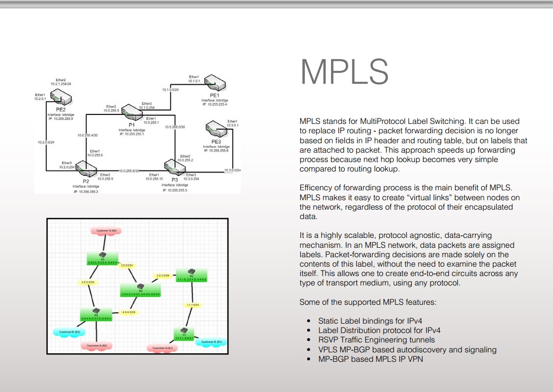

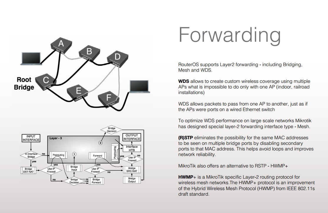

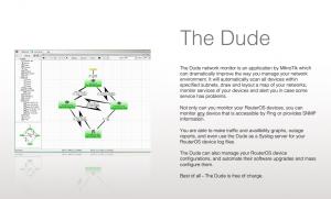

Er det noe hjelp å hente i det der MPLS som denne router'en støtter spesiellt, eller gir det mer hodebry å forsøke lære seg det framfor "standard" framgangsmåte på slike routere? Jeg har null peiling på dette.

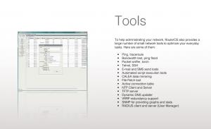

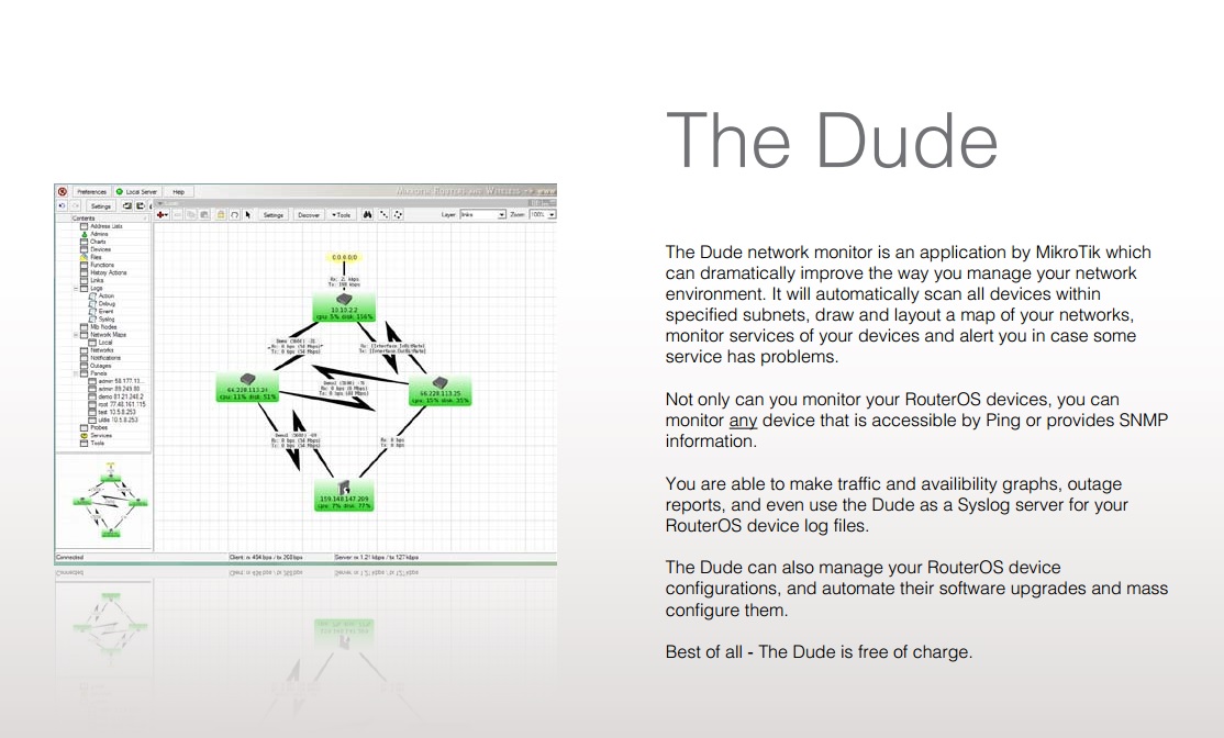

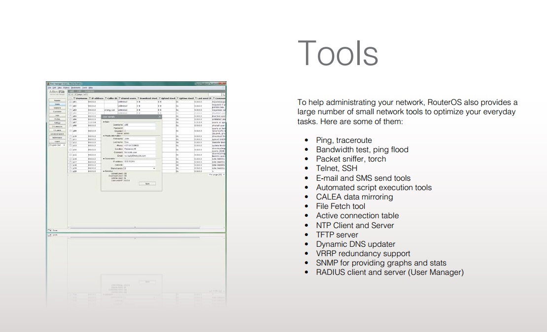

Her er noen screenshots fra reklamen til MikroTik - utdrag fra lenken øverst i innlegget her - har utelatt noen. Må jo begynne et sted:
Til info, så åpnet jeg en ekstra undertråd for MPLS. Men, ser ut til at 007CD er inne på en riktig tankegang. Se innlegget hans nedenfor dette innlegget. Forøvrig er lenken til den eksterne tråden for MPLS her:
https://www.diskusjon.no/index.php?showtopic=1615336
Endret av G
Lenke til kommentar
MPLS Ser ut som en måte å bygge opp ett større nettverk på med redundante tilkoblinger.
Med andre ord, du må ha langt flere maskiner, og langt flere switcher i nettverket for å utnytte noe slikt.
Til og med jeg som anser meg som litt nettverks-ekstremist til tider har ingen planer om noe så avansert, huset er rett og slett for smått, derimot på noe slikt som ett sykehus kan jeg definitivt se behovet.

Hvordan er støynivået på denne boksen? Frister med en slik boks, men pga liten leilighet må boksen eventuellt stå i stua og da vil jeg ikke ha noe støy fra masse vifter.
Hei,
Desverre bråker CCR1009 endel, pga. 2 stk 40x40x20mm vifter(bare en av dem snurrer om gangen). Jeg har et rack skap på i boden, og det ble for støyende da jeg har stue i naborommet. Jeg har byttet ut den ene viften til en Sunon vifte, så nå er boksen langt mer stillegående og kan sammenlignes med en vanlig PC.
