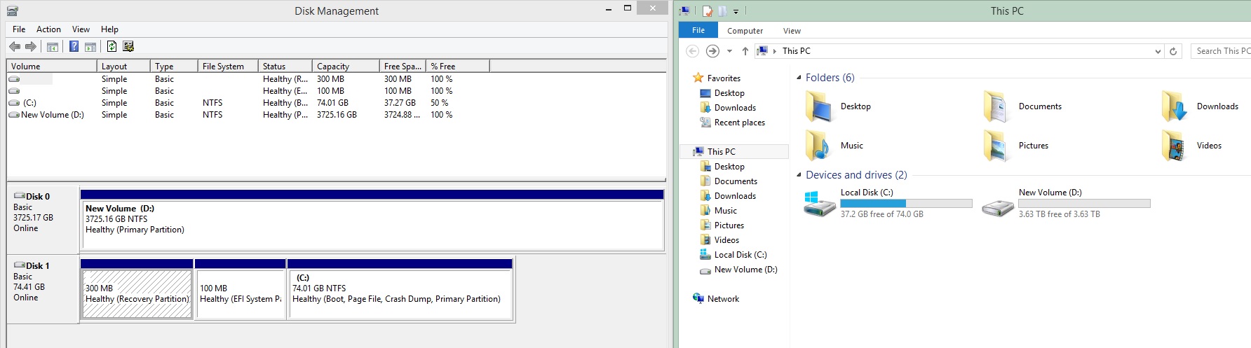

startet maskinen, sjekket my pc og der viste kun OS disken min, ikke de 2 raid diskene jeg nettopp satte opp. startet disk management, der vises kun 1 disk på 4TB, jeg formaterte denne og nå dukker den opp i my pc, men hvor er den andre?

Det vil berre sjå ein logisk disk på maskina di, mens data blir spegla på begge diskane dine. Det er RAID kontrolleren som gjer denne jobben, og seier til windows at du har berre ein logisk disk som den kan sjå.
så det vil si at sånn det ser ut nå så speiler diskene hverandre? uten at jeg fysisk kan se det selv i windows explorer?
hva skjer hvis jeg kobler ut en av diskene? vil den som er gjenværende dukke opp?

Dei speglar mest truleg no. Du kan gå inn i raid-kontrolleren å sjå status. Om du koblar ut ein av diskane så vil windows forsatt berre sjå den logiske disken. Når du koblar den til igjen så vil radi-kontrolleren sjekke om alle data er ok, evt bygge oppigjen raidet med det som manglar. Når denne gjennoppbygginga holder på, så vil det vera begrensa ytelse på diskane då dei er opptatt med å kopiere data..

jeg synes det er litt rart at jeg kun får opp den ene disken i disk management. jeg forstår at den ikke behøver å dukke opp i "my pc" men at den ikke engang vises i disk management gir meg en følelse av at den ikke blir registrert

RAID-kontrollere slår sammen en stabel disker, og presenterer de som én logisk disk til OSet. Se for deg at du hadde RAID0 (striping) i stedet - hva hadde egentlig skjedd om du endret noe på bare én av diskene?
Det gjør også ting enklere - se for deg at du skal installere windows på arrayet. Hva er det logisk at dukker opp i windows-installeren? En disk med hele kapasiteten, eller to/flere disker som raid-kontrolleren gjør ymse rart med i bakgrunnen?
Rent teknisk er det heller ingen grunn til at windows skal se enkelt-diskene: Windows finner harddisker ved å be kontrollerene liste opp hva som er koblet til dem ... og det er ingenting som hindrer RAID-kontrolleren fra å lyve. Hvis du vil sjekke at begge virker, kan du prøve å finne noe programvare for kontrolleren du bruker. De pleier å la deg se hva som faktisk er koblet til, og hva tilstanden på arrayet er. (Hvis det er intel sin, vil du ha denne.)

Jeg forstår. Hvordan vet jeg hvilken RAID-kontroller jeg bruker?
jeg har satt det opp via bios i det nye hovedkortet mitt: asus sabertooth FX990 r2.0, jeg skal vel kanskje lete etter programvare for raid tilknyttet dette kortet?
kan se gjennom den cden som fulgte med. jeg har lagt den til side da det som oftest kun inneholder unødvendige ting og jeg oppdaterer alltid drivere over nett så det har jeg ikke tenkt på engang

Du har to harddiskkontrollere på det hovedkortet. Én AMD-kontroller med 6 brune porter, og én ASMedia-kontroller med 2 røde og 2 grå porter. Du burde først og fremst bruke AMD-kontrolleren (brune porter) siden den er regnet som best. Hos Asus finner du AHCI/RAID-drivere for AMD-kontrolleren under "SATA". I de driverene er det forhåpentligvis et RAID utility av noe slag.
