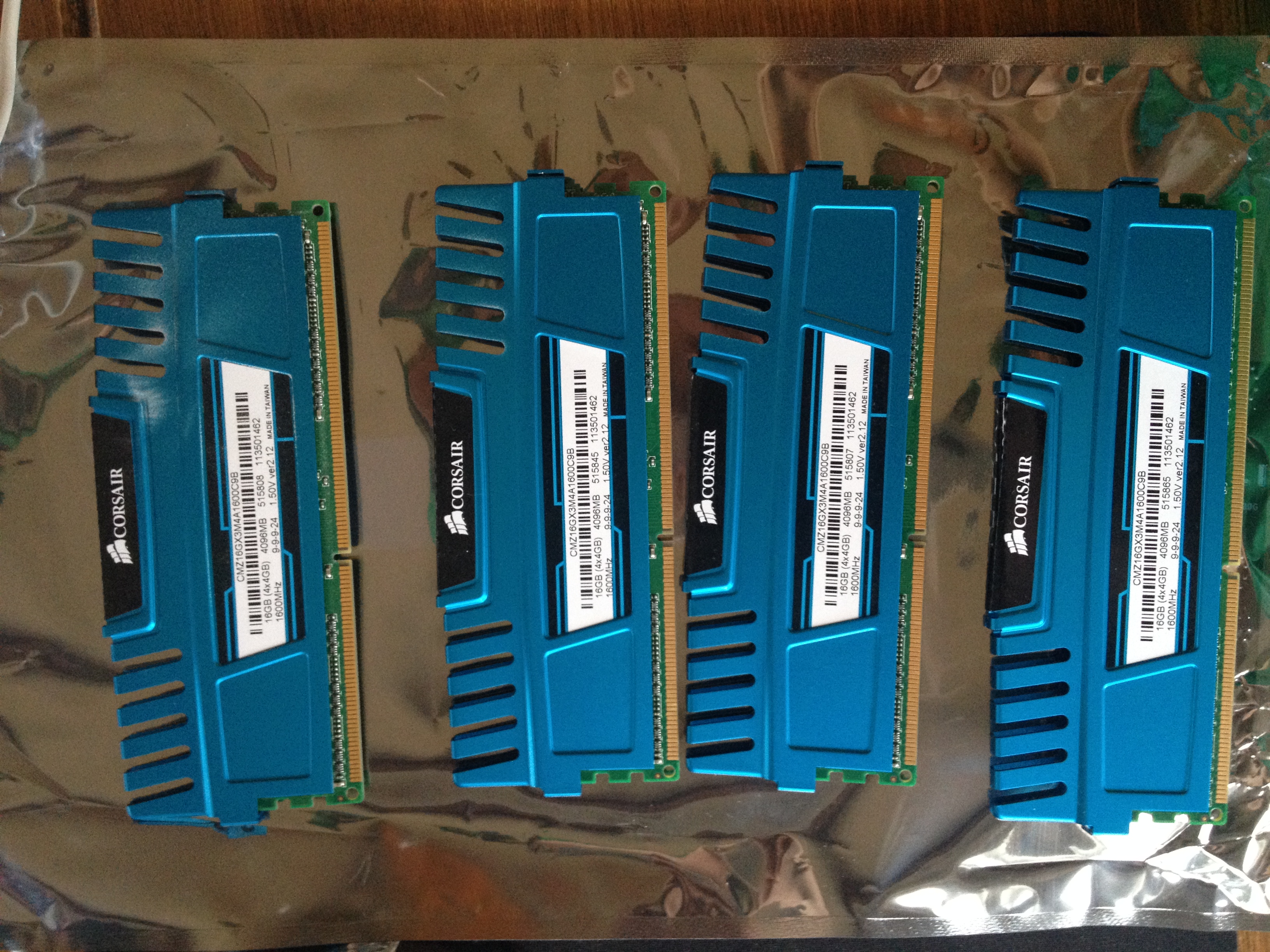

skycharizards Skrevet 22. juni 2014 Forfatter Del Skrevet 22. juni 2014 Her står det det samme på alle brikkene: CMZ16GX3M4A1600C9B Lenke til kommentar https://www.diskusjon.no/topic/1604386-ny-brukt-pc-bl%C3%A5skjerm-p%C3%A5-bl%C3%A5skjerm-p%C3%A5-bl%C3%A5skj/#findComment-21763530
Somethinganon Skrevet 22. juni 2014 Del Skrevet 22. juni 2014 (endret) ok. ville fortsatt prövd med en minnebrikke först. edit. også ville jeg skaffet driverne til diskkontrolleren og lagt inn dem ved installasjonen av windows. f6 under valg av partisjon. edit2. http://www.asus.com/Motherboards/CROSSHAIR_V_FORMULA/HelpDesk_Download/ driverne finner du undet sata Endret 22. juni 2014 av Somethinganon Lenke til kommentar https://www.diskusjon.no/topic/1604386-ny-brukt-pc-bl%C3%A5skjerm-p%C3%A5-bl%C3%A5skjerm-p%C3%A5-bl%C3%A5skj/#findComment-21763565
