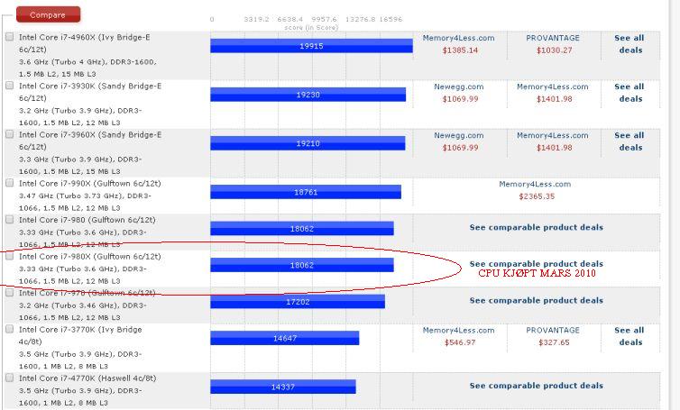

Bildet nedenfor er benchmark av alle CPUer som er ute nå, med unntak av i7-4930K. Viser hvor stille utviklingen har vært de siste årene, når en av de raskeste cpuene du får tak i er snart 5 år gammel.
