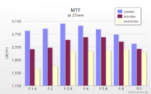

Som jeg også har erfart så er objektivene til MFT meget gode, også i forhold til mye av L-optikken til Canon.
Når vi nå først er inne på diffraksjon og skarphet, la oss ta en kjapp stikkprøve hos Photozone. (Se et øyeblikk bort fra klausulen om ikke direkte sammenlignbarhet på kryss av systemer. Dette gir en viss indikasjon likevel.)
Canon 50mm f/1,4 USM på Canon 5D mkII 22 Mp 1,0x
Nikon 50mm f/1,4 på Nikon D3x 24 Mp 1,0x
Sony E 35mm F/1,8 OSS på Sony NEX 7 24 24Mp 1,5x
Nikon 35mm f/1,4 på Nikon D7000 16 Mp 1,5x
Canon 35mm f/1,8 IS USM på Canon 50D 15 Mp 1,6x
Panasonic 25mm f/1,4 på Panasonix GX1 16 Mp 2,0x
Nikon 18,5mm f/1,8 på Nikon1 V1 10 Mp 2,7x
Noen utvalgte senter-verdier med røffly ekvivalente blendere (så godt det lar seg gjøre):
1,0x crop f/11: 3224 og 3320 lw/ph på hhv 22 og 24 Mp sensorer
1,5x crop f/8: 3049 og 2658 lw/ph på hhv 24 og 16 Mp sensorer
1,6x crop f/8: 2427 lw/ph på 15 Mp sensor
2,0x crop f/5,6: 2891 lw/ph på 16 Mp sensor
2,7x crop f/4: 1961 lw/ph på 10 Mp sensor
DxOmark gjør det litt mer avansert. De regner om den optiske skarpheten til megapiksel-ekvivalenter der de tar hensyn til varierende optisk oppløsning over bildeflaten og sensorens evne til å fange opp optikkens oppløsning.
Legg merke til hvordan absoluttverdiene (mft-tallet på noen tusen linjer per bildehøyde) har en fallende trend* når sensoren minker (*mft-objektivet gjør det svært bra). Det gjelder særlig ved små blendere (f/11-16 osv) på grunn av diffraksjon. Stor sensor gir altså høy oppløsning. Legg også merke til at skalaen excellent, very good, good osv har ulike absoluttverdier. Det skyldes at maksimalverdien excellent, settes til teoretisk maksimalt for den sensoren, antall piksler den har i høyden.

Photozone har desverre ikke en oppdatert test på dette objektivet heller, de er ikke så raske på å teste MFT objektiver, men sammenligner man med noen ekvivalente :) objektiver på FF og crop så ser man hvor høy oppløsningen på MFT objektiv er i forhold.
Eneste og raskeste sammenligningen ble Panasonic 25mm f1.4 på et 16 mp MFT hus , Canon EF 50mm f1.4 på et 15 mp crop hus og Canon EF 50mm f1.4 på et 22 mp Canon FF hus
25mm f1.4 på full åpning f1.4. Senteroppløsning 2844 linjer. Hjørneoppløsning 2280 linjer. 16mp
50mm f1.4 på full åpning f1.4. Senteroppløsning 2237 linjer. Hjørneoppløsning 1432 linjer. 15mp
50mm f1.4 på full åpning f1.4. Senteroppløsning 2910 linjer. Hjørneoppløsning 2224 linjer. 22mp
På Canon crop huset vil man selv med nedblending på sitt beste f5.6 ikke oppnå mer enn 2548 linjer oppløsning. Etter dette går oppløsningen nedover grunnet diffraksjonen. Dette på tross av at brikkenes totale oppløsning er omtrent like stor.
Det er også imponerende at 16mp brikken med 25mm objektivet har en nesten like stor oppløsningevne som 50mm objkeitvet har på 22mp brikken.
Som Ingenmann skrev, det virker ikke som du har forstått sakens kjerne om hva som er ekvivalent. I "sammenligningen" din bommer du først ganske mye på ekvivalent brennvidde på 1,6x crop kameraet (finn noe rundt 28-35mm så blir jeg fornøyd). Deretter bommer du totalt på sakens kjerne om blendeekvivalens. Der du bruker f/1,4 på mft burde du brukt f/1,75 på 1,6x crop (1,8-2,0 er godt nok for meg) og på ff burde du brukt f/2,8 på fullformat. Det er ekvivalente blendere og dermed en rettferdig sammenligning. Siden objektiver stort sett er best litt nedblendet kan det være mer relevant om du gjør nettopp det. For eksempel 2 trinn nedblendet til henholdsvis f/2,8 f/3,5 (4,0) og f/5,6.
Det hadde absolutt vært interessant med flere sammenligninger på dette, men jeg er usikker på om det hører hjemme i denne tråden. Hva synes dere? Fortjener det sin egen tråd eller er det så involvert i de andre tingene her at vi bør fortsette her?
Som Ingenmann skrev, det virker ikke som du har forstått sakens kjerne om hva som er ekvivalent. I "sammenligningen" din bommer du først ganske mye på ekvivalent brennvidde på 1,6x crop kameraet (finn noe rundt 28-35mm så blir jeg fornøyd). Deretter bommer du totalt på sakens kjerne om blendeekvivalens. Der du bruker f/1,4 på mft burde du brukt f/1,75 på 1,6x crop (1,8-2,0 er godt nok for meg) og på ff burde du brukt f/2,8 på fullformat. Det er ekvivalente blendere og dermed en rettferdig sammenligning. Siden objektiver stort sett er best litt nedblendet kan det være mer relevant om du gjør nettopp det. For eksempel 2 trinn nedblendet til henholdsvis f/2,8 f/3,5 og f/5,6.
Jeg er enig i at brennviddeekvivalensen ikke var helt riktig på 1.6 crop eksempelet.. I dette eksempelet var det mest ment for å vise oppløsningsevnen til objektivene på største blender i forhold til brikkenes totale oppløsning.
Dette for å forsøke å vise at mye av MFT optikken faktisk er svært god på åpen blender og ikke trenger å blendes ned for å yte godt.
Sammenlign heller tallene med makstallene for hver målte sensor, for hvor tett på maksscoren for sensoren de er - ikke ta tallene ut av kontekst - ellers blander du inn AA-filter på sensoren og andre ting. Se hvor høyt på skalaen de scorer - ikke på tallene. :)
