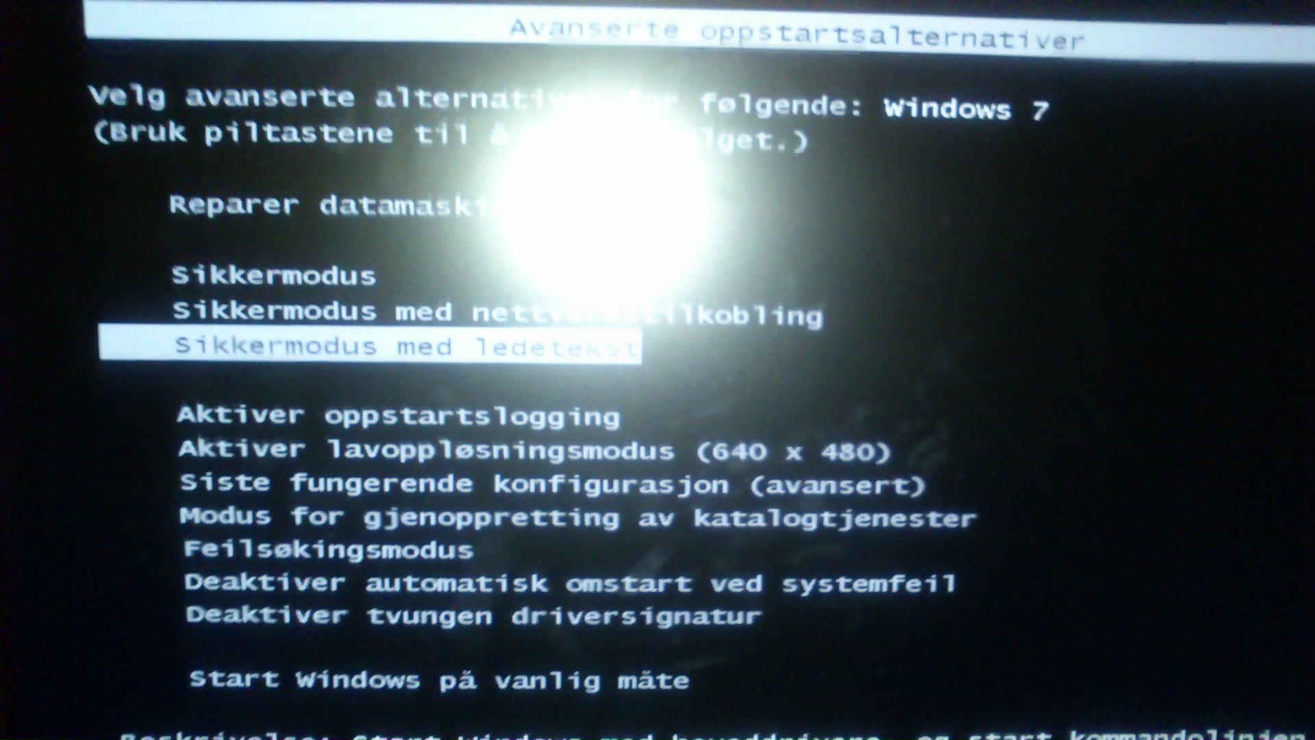

.. har trykket F8 flere ganger. hold den inne har åsså prøvd F11 da kom jeg inn på click bios 2(romer tall) åsså står det please select boot device.. men det er sikkert ikke noe jeg kan gjøre der?
trykket åsså vilt på alle f knappen brått poppet det opp noen valg. blant annet reparer datamaskin. men jeg gikk for sikkerthetsmodus. der det gikk, da kom jeg inn men skjermen blei klemt sammen osv.

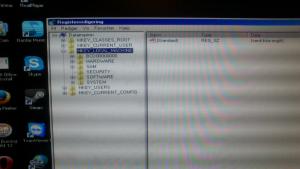

trykker på start.skriver regedit åsså enter kommer inn på registrerredigering.
men fårr ikke samme alternativer som her:
(har bare en bruker på pcn)
