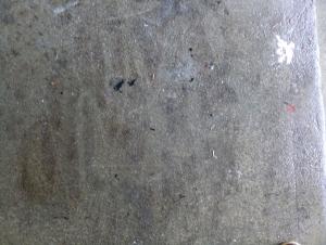

Jeg skal male ei betongtrapp som ikke har vært malt siden et mislykket forøk sist på 70-tallet, da et strøk gulvmaling ga en så glatt overflare at den ble livsfarlig når vi hadde nysnø under skoene, måtte bare skrape malingen bort. :/
Denne gangen gjør jeg det annerledes, da jeg har tenkt å strø sand mellom malingsstrøkene.
Men først må trappa rengjøres grundig, og her oppsto første probøemet. Jeg vasket/skrubbet den grundig med husvask, og brukte høyttrykksspyler ved skylling. Der strålen traff trappa med størst kraft, ble det striper etter vannstrålen (se bildet).
Hva er det mørkere belegget som sitter på sementen?
Må jeg spyle enda grundigere slik at jeg får bort alt slik at malingen får direkte kontakt med betongen?
Det mørkere belegget sitter svært godt og vil ta litt tid å spyle bort. Er det noe anbefalt vaskemiddel som kan benyttes slik at spylejobben går lettere?
Hvilken maling er å anbefale?

Det ble til at jeg gikk innom faghandler før gikk i gang med dette, og han var enig med meg i at slemming ikke er tingen for ei trapp, det hadde blitt ei kort glede, han sa det visst slik:
"Slemming gir et tynt lag som ikke tåler spesielt mye, på ei trapp som er i daglig bruk, vil slemming slites ned temmelig kvikt." Han støttet derfor min mistanke om at slemming er kun for lodrette flater. Verken Weber eller Hei'di er noe alternativ i mitt tilfelle.
Men så viser det seg, når jeg kommer til faghandelen at der er dårlig stelt med gulvmalinger som kan brukes på mur utendørs, det nærmeste vi kom var murgulv innendørs (Trestjerner), og all den stund denne trappa er overbygd, så burde den klare seg.
Trappa er nå malt med to strøk Trestjerner, og mens det første strøket ennå var vått, drysset jeg litt fin sand på for å skape friksjon, jeg ser for meg at nysnø under skolene og blank maling kan være en livsfarlig kombinasjon.
De mørke partiene på bildet i første posten regner jeg med er fuktighet/vann som ble "presset" inn i betongen av høytrykksspyleren. Dette vil forsvinne med tiden men for best resultat med malingen vil jeg anbefale deg å vente til muren har tørket skikkelig.
Siden det er utvendig betongtrapp du skal male vil jeg anbefale epoxymaling.
De mørke partienei trappen var til stede før arbeidet ble satt i gang, bare at da var det heldekk. De lot seg spyle bort, men enkelte steder var vedheftet ekstra vanskelig å fjerne, men ble til slutt. Det er antakelig sammenpresset skitt og lort, muligens en algevekst.
Trappa ble ferdig malt med Trestjerner som beskrevet lenger oppe. Vi får se til neste år om resultatet var vellykket.
