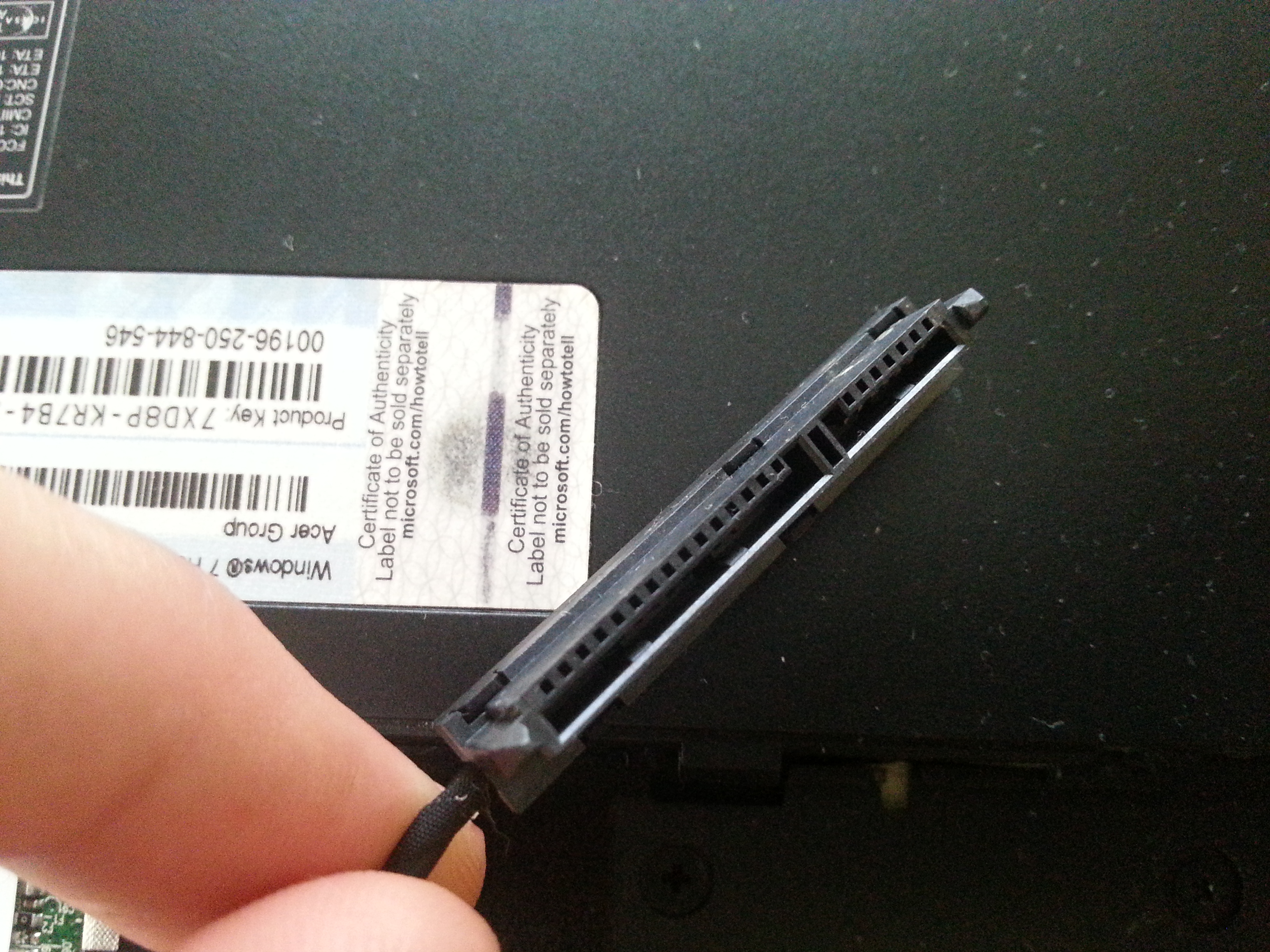

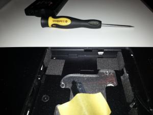

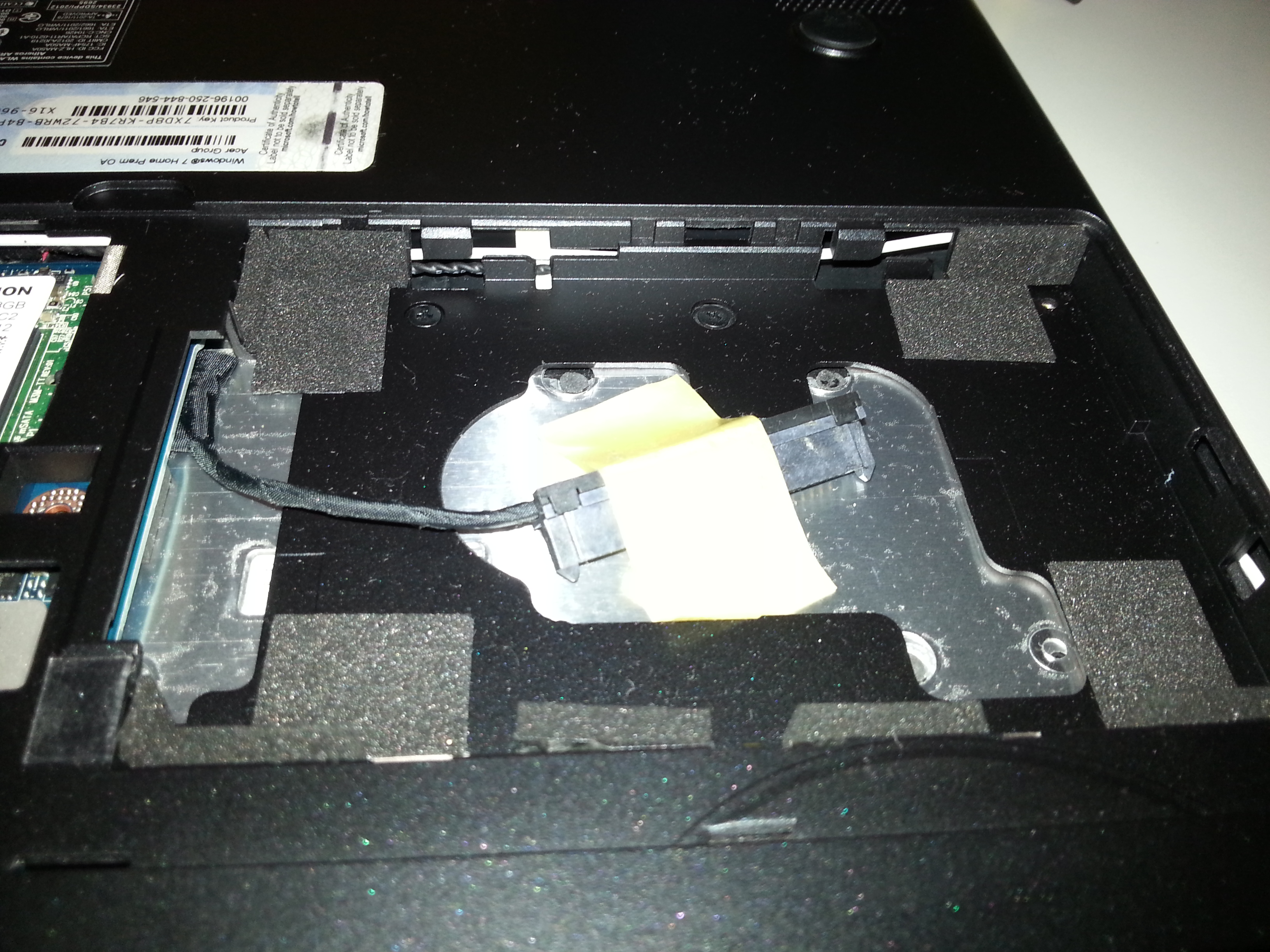

Hei,
Jeg har en Acer Aspire Timeline U M3-581TG (denne: http://www.dinside.no/895848/acer-aspire-timeline-u-m3-581tg).
Den har SSD på 128 gigabyte. Fant nettopp ut at det er ledig brønn for å sette inn en HDD i tillegg. Tenker da på denne:
https://www.komplett.no/wd-mobile-blue-1tb-sata30-25/791855

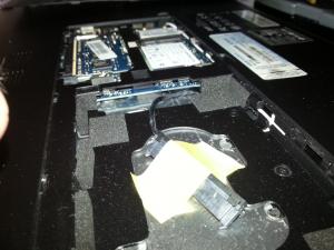

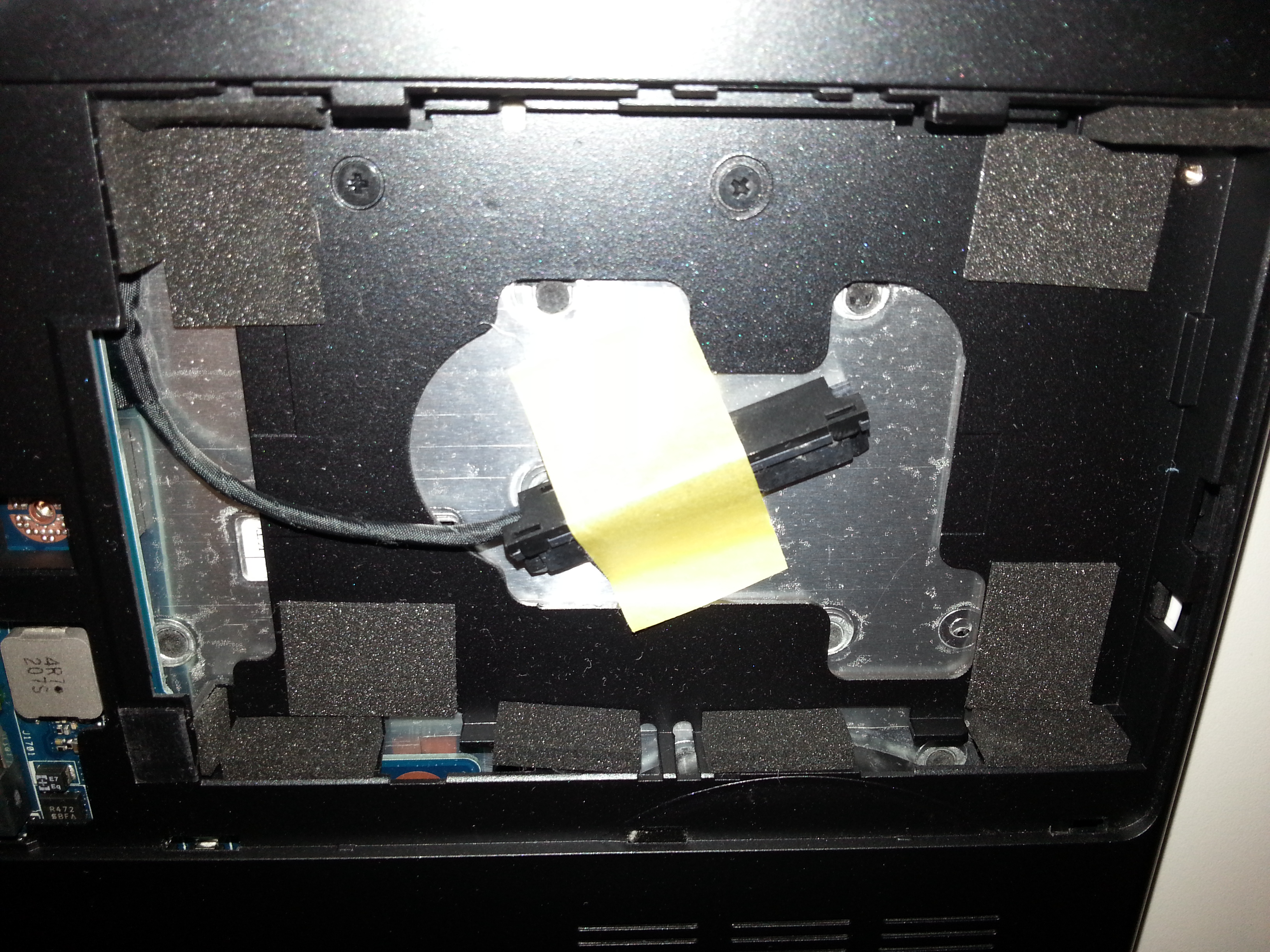

Trenger jeg noe mer for å montere den? Evt, noen som vet hvor jeg får tak i det? Se vedlagte bilder.
Lurer på en annen ting også: Jeg vil fortsatt boote fra SSDen. HDDen vil bare komme opp som en ekstra stasjon som jeg kan ha bilder og diverse på, ikke sant?
Takk :)

Du må passe på tykkelsen til disken. Jeg har lest at max tykkelse er 7mm, men kan ikke bekrefte dette.
Syntes du skal sende en mail til Acer Support og spør hvor tykk disk den støtter. Kan vel generelt anbefale at tykkelsen blir optimal, slik at dekselet låser den fast litt (det er vel ingen brankett å skru den fast i regner jeg med?). Så hvis det blir litt klaring mellom disk og deksel så bygger du det opp med noe ( noe som tåler litt varme - ikke tar fyr :) ). Sikkert ikke kritisk dette, men det er jo greit at disken ikke kan bevege seg i brønnen sin.
Ellers er det bare å sette den inn, du trenger ingenting annet. Disken vil komme opp som "ekstra" og vil ikke påvirke OS installasjonen din. Dette kan du uansett sjekke i BIOS (ikke sett den nye disken opp som boot media). Du må sansynligvis importere den i Disk Management (formatere den og gi den en driveletter).

Enig, du bør sjekke max høyde før du kjøper disk. Mange Ultrabooks klarer ikke 9.5mm disker. Vanskelig å ser fra bildene du postet, men hvis du erstatter DVD-driven med disk så er det mulig du må gjøre noe for å stabilisere disken siden en DVD-drive er my større.

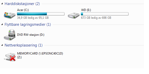

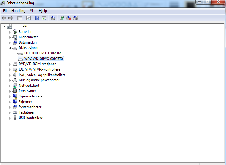

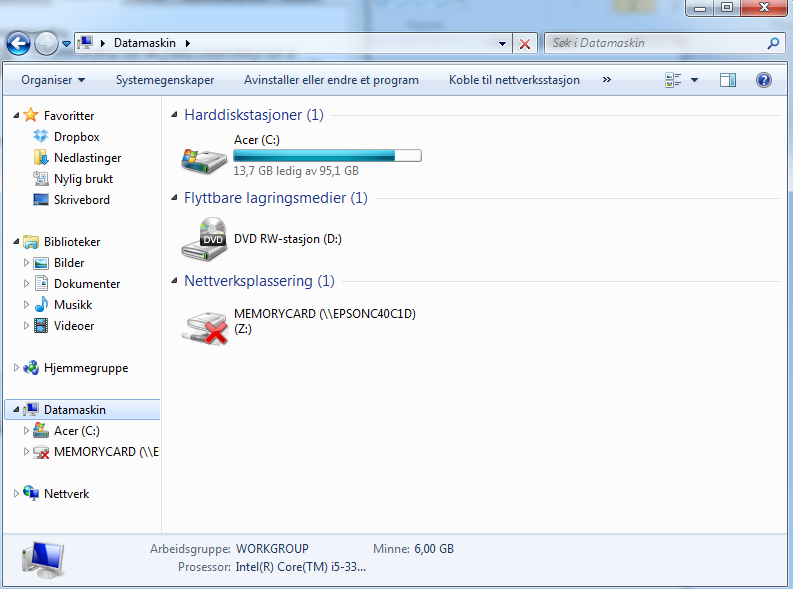

Nå står HDDen koblet i, og maskinen startet på vanlig måte. Men jeg finner ikke ikke HDDen under min datamaskin?
Edit:
Det vil si, den dukker opp her:
Men ikke her:
Endret av Ein23
Lenke til kommentar
Du må inn i diskbehandling for å initialisere, partisjonere og formatere den.
Takk for svar :-) Kan du forklare litt nærmere? Jeg har ikke peiling. Vet ikke hvor jeg går inn i diskbehandling.
Lenke til kommentar
Høyreklikk på "min datamaskin" og velg "behandle".
Velg så "Diskbehandling" og du skal få opp et vindu med spørsmål om du vil initialisere disken.
Etterpå kommer den fram med en grafisk fremstilling av hele disken. Om jeg husker rett kan du da høyreklikke på den og velge å opprette en ny partisjon (primær) og å formatere den til NTFS eller exFAT.
Lenke til kommentar

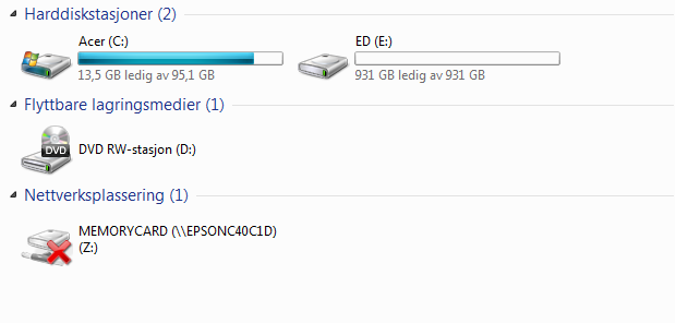

Takk :)
Ok, da har jeg fått den opp under "Min datamaskin". Den fikk navnet ED, skulle egentlig hete WD.
Kan dere se ut i fra dette om SSDen fortsatt er BOOT? Og jeg kan trygt slå av og på maskinen og alt er som før?
Til de som ikke har fulgt hele tråden, så er altså planen å sende HDDen jeg nå har initialisert, formarert og tildelt boktav, tilbake til Komplett, da den var for tykk.
Jeg skal bestille en lik, bare 7mm. Nå vet jeg hvertfall at det fungerer, så da kan jeg med god samittighet bestille 7mm-en.
Noen tips til hvordan jeg "avinstallerer" HDD-en, slik at den er som ubrukt, og jeg kan sende den tilbake? Og PCen fungerer?
Lenke til kommentar
Du kan vel bare høyreklikke på den der i disk management og velge delete volume. Burde gjøre susen.
SSD'en er fortsatt boot siden du ikke har restartet maskinen ennå. Det kan man jo se på C:\ der hvor du har et windows icon. Jeg syntes fortsatt du burde lære deg å gå inn i bios, og gjøre det litt kjent der. Det er en kjekk ting å kunne.
Lenke til kommentar
Ja, det er den. Du ser at den har en paritsjon som er System. Den er på 100 MB og heter System, men cluet er at det står System etter OK.
System her betyr at det er partisjonen som BIOS har startet og bootet Windows fra.
C partisjonen er Oppstart. Du har System og Oppstart på samme fysiske disk, da er alt i orden.
Lenke til kommentar

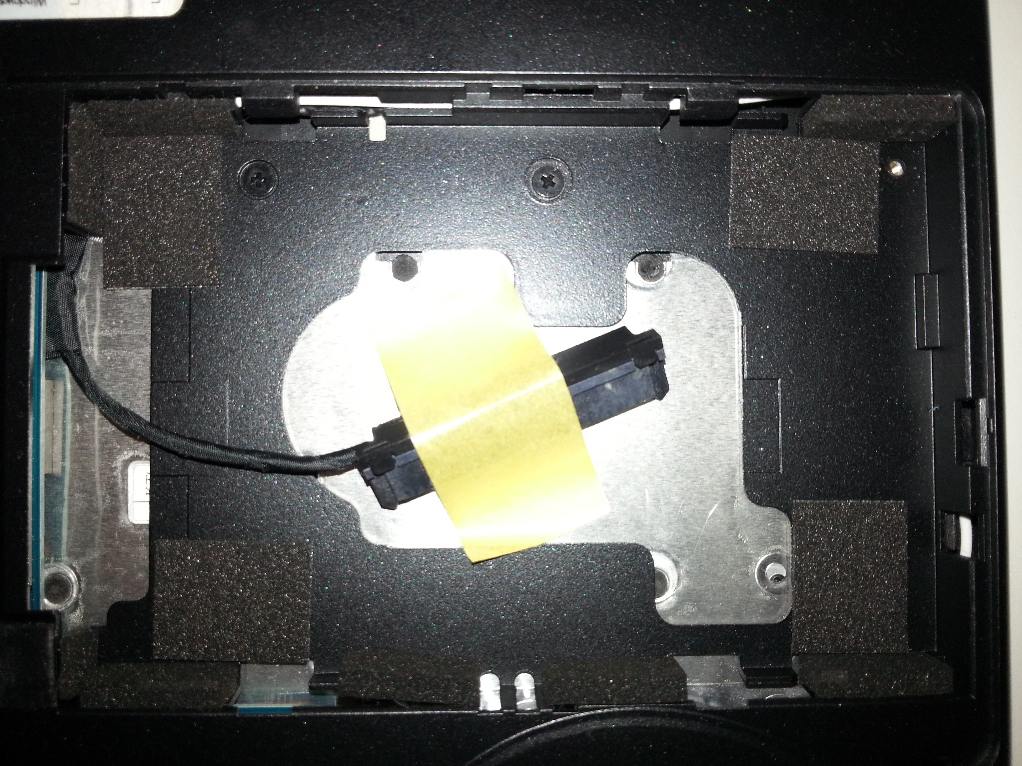

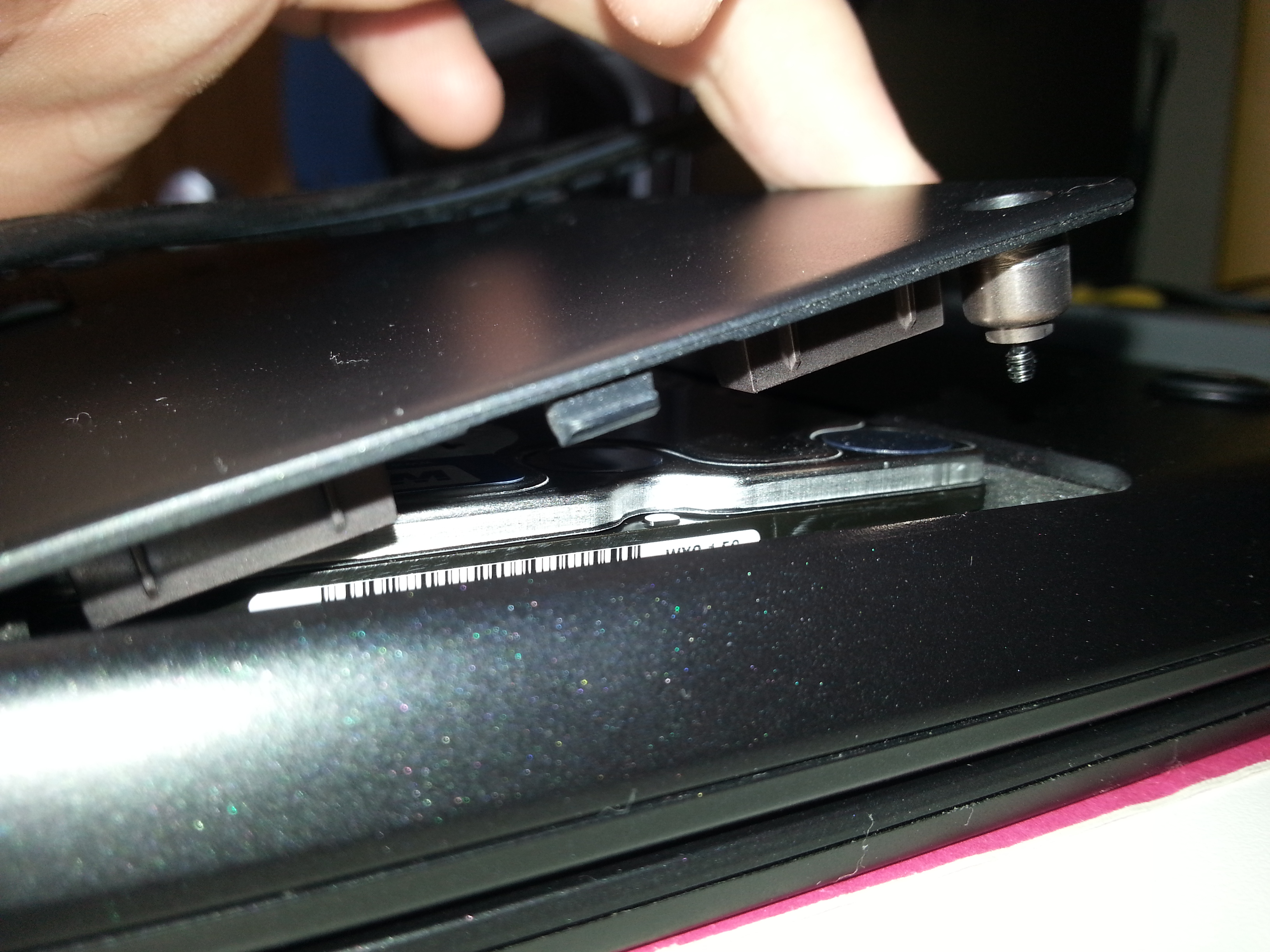

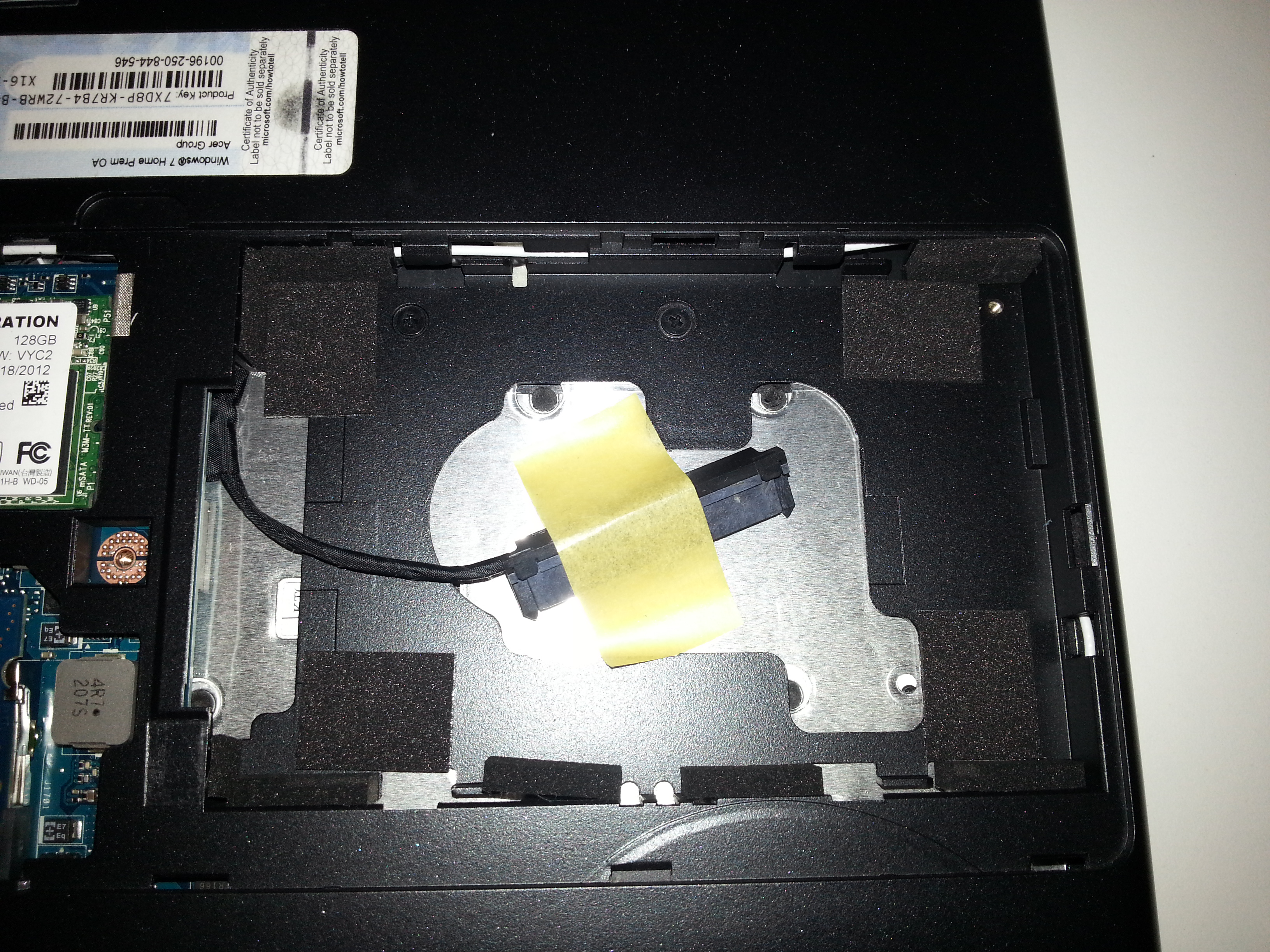

Nå er den nye harddisken kommet, og montert ved hjelp av tilbehøret jeg fikk fra e-bay og installert i PC-en.
Den ligger nok ganske rett på luken under, men det buler ikke. Ikke er det spesielt varmt heller. Monteringsgreien jeg fikk fra e-bay dekker kretskort-siden av HDDen, og denne peker ned. Regner med det er riktig..
