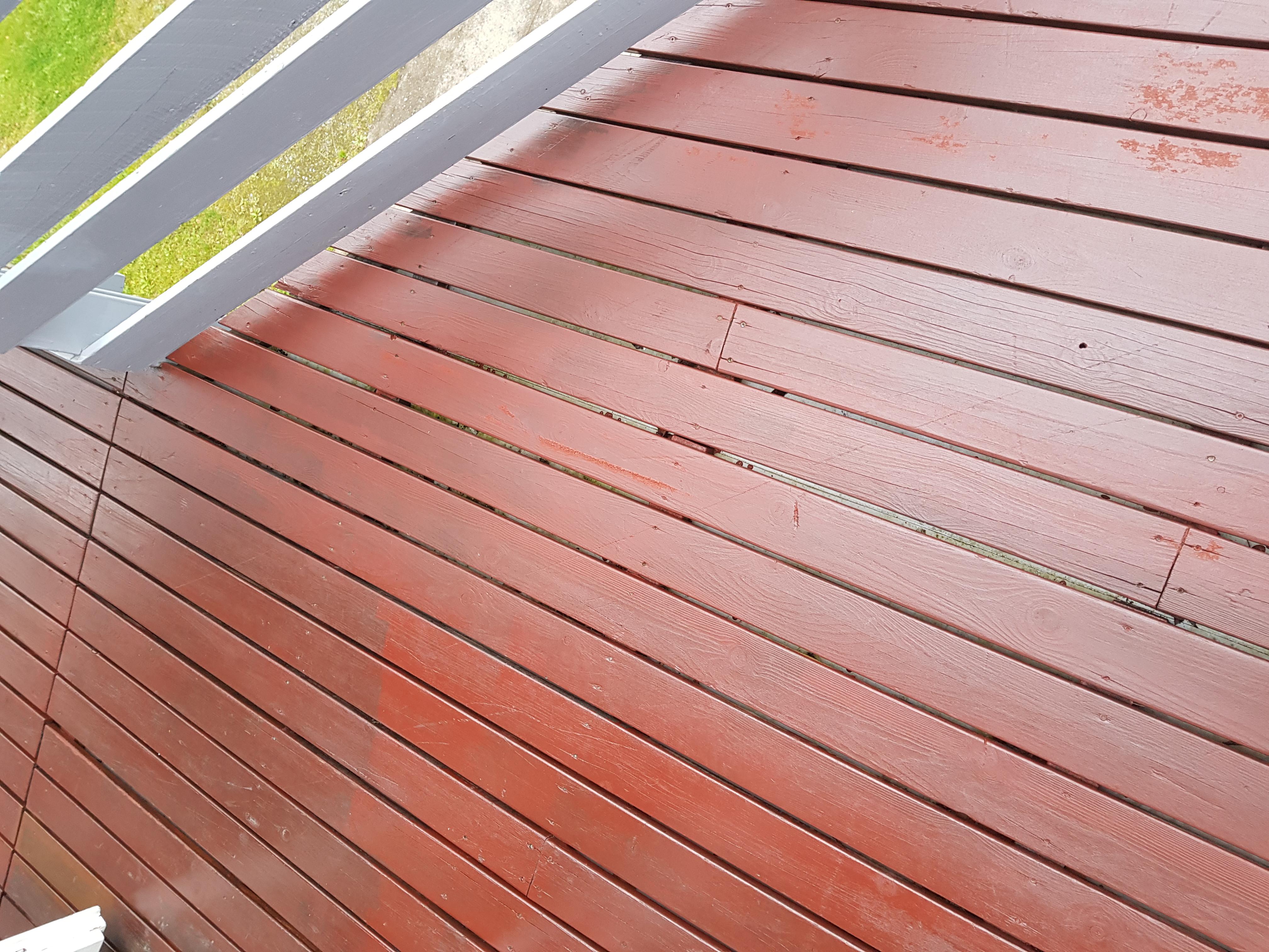

OddZen Skrevet 2. september 2018 Del Skrevet 2. september 2018 (endret) Jotun Trebitt Terrassebeisfjernet eller noe slikt? 5-liters dunk.Hva endte du opp med å gjøre? Kona skulle beise terassen og kjørte på med en rødlig farge. Resultatet ble noe av det styggeste vi har sett og hun har hatt ujevnt med maling rundt om. Grusomt rett og slett! Hva kan man gjøre for å rette opp i dette og få et fint resultat? Kunne godt hatt grå farge, men hvordan blir det å legge på ny farge over den stygge rødlige fargen? Endret 2. september 2018 av OddZen Lenke til kommentar

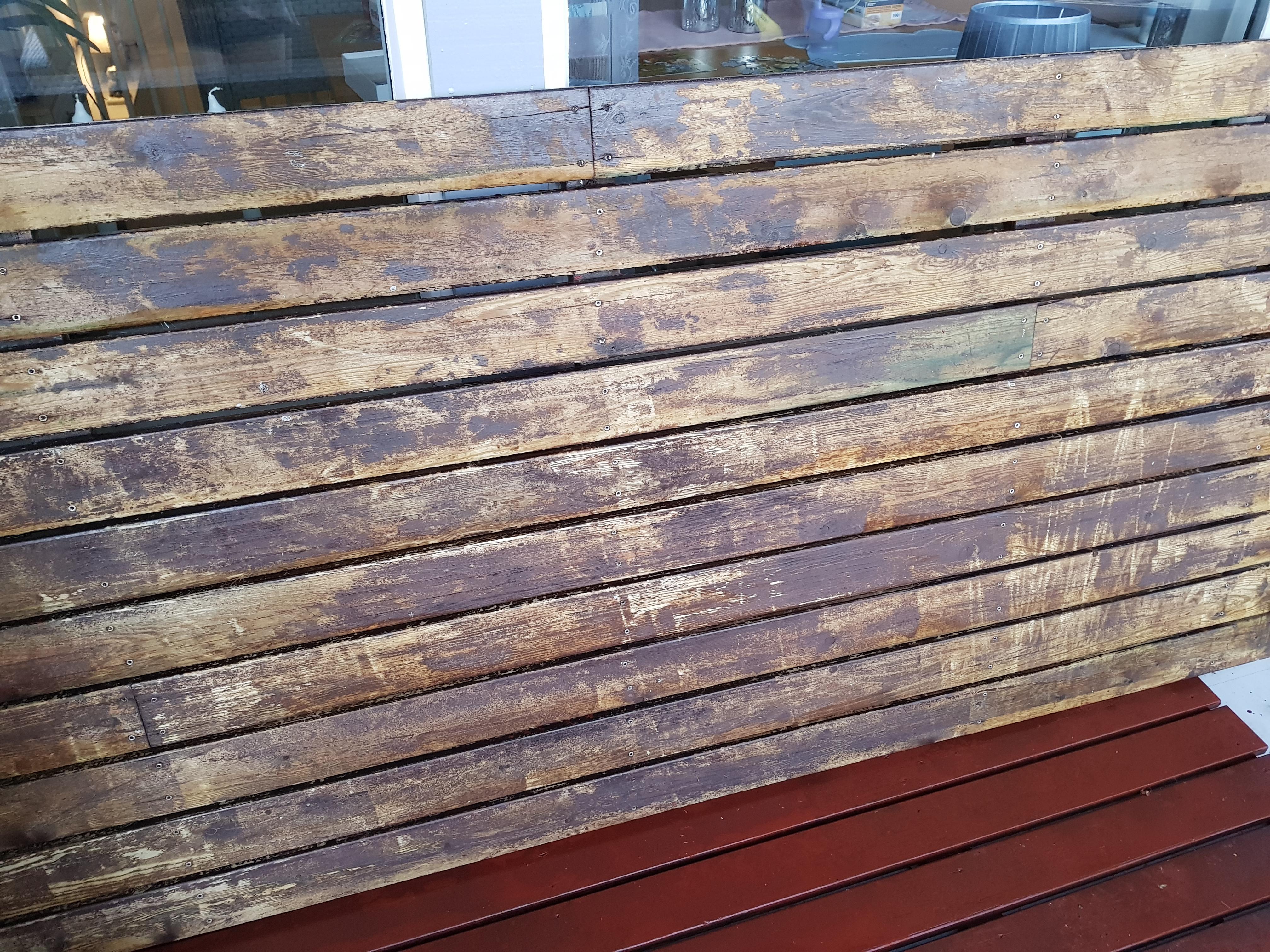

OddZen Skrevet 3. september 2018 Del Skrevet 3. september 2018 (endret) Fint med liv i en 4 1/2 år gammel tråd :-) Jeg endte opp med, etter å ha renset den gamle terrassebeisen med beskrevet rensemiddel, å påføre 2 strøk med vanlig dekkbeis (for vegg). Resultatet ble bra, og det har holdt fint til nå. I sommer ser jeg at det begynner å bli slitt, men det bør holde å skrape bort det som har løsnet, og påføre 1-2 støk ny dekkbeis. Dekkbeisen har holdt godt på fargen (mye bedre enn terrassebeisen), og den holdt mye lenger enn terrasseoljen jeg brukte før. Takk for svar.Jeg har satt igang med terasserens, tar litt tid. Men 2 strøk, var det mye mørk beis igjen når du la på dekkbeisen? Og brukte du lys grå uten at de mørke delene viste igjennom? Se bilde nedenfor av ferdig renset terassebord, var det noen lunde likt ditt etter at du hadde renset? Endret 3. september 2018 av OddZen Lenke til kommentar
Gjest Slettet-fsaSP0zV Skrevet 3. september 2018 Del Skrevet 3. september 2018 Dekkbeisen dekker godt. Jeg fjernet det jeg fikk bort, men brukte ikke mye tid på det. Det var så mye mørk terrassebeis igjen i treverket at en ny beis som ikke var dekkbeis ville gitt dårlig resultat. Uansett er nok, som flere har påpekt, dekkbeis for vegg ikke særlig egnet for gulv. For meg var det enkleste løsning, alternativet for å få det fint var enten å slipe ned plattingen eller å legge ny. Lenke til kommentar
