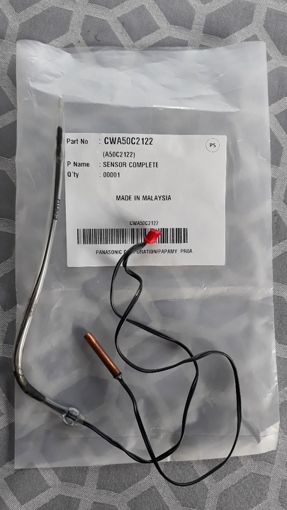

Snapchat-1571134953.thumb.jpg.d4fab858c165753db90d57e664100dd6.jpgHar to varmepumper som har hatt feilkode f11. Samme symptomer som nevnt her i tråde, puma slår seg av ,står og blinker og oppfører seg rart med vifta. Googlet meg frem til temp sensor innedel. Byttet denne først på pumpa i kjelleren for et år siden. Samme sensor ble byttet på pumpa i stua sist uke. Pumpene fungerer fint/som de skal. Kan nevne jeg hadde en reperatør som sjekka trykket på anlegget som var ok, men anbefalte å bytte pumpe, da feilsøkingen kunne bli dyr.   Som nevnt googlet jeg meg frem til sensor og fikk kjøpt disse i norge for ca 300kr med frakt. Nokså enkel å bytte, om en har vert borti litt før. Sensoren heter :cwa50c2122
Som nevnt i annet innlegg, skal rød kontakt inn på kretskort.
