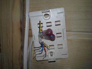

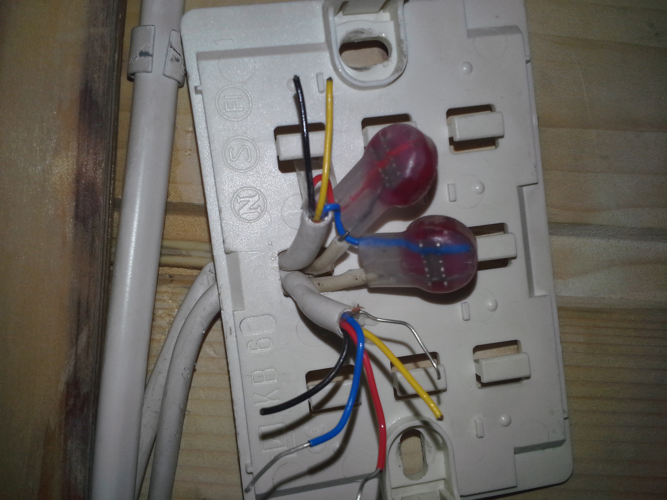

myhren Skrevet 11. april 2014 Forfatter Del Skrevet 11. april 2014 (endret) Takk for svar skulle gjerne fiksett de selv, men vet ikke hvordan eg skal koble de.Problemet er, me har en aktiv adsl linje inn til 2 etasje. Eg bor i første, i første etasje er de ikkje tilkoblet adsl-linjen. Vil helst koble sammen linje 1 og 2 så me slipper og ha 2 abonnemang. De er 2 linjer inn i huset.Dette er bilde av ledningene som kommer ned fra 2 etasje og skal (skulle vært) tilkoblett dei 2 andre ledningene som går ut til 2 vanlig internett/adsl utgangs kontaker som skal videre ut til pc/(trådløst nettverks) modem. Eg ønsker å koble 1 adsl ungangs kontakt (trenger kun 1), til den aktive ads linje som kommer inn til 2 etasje. Evt ledning fra moden i 2 etasje, men kjedli å måtte trekke ledninger når de allerede ligger i veggen.Noen som kan hjelpe ? Endret 11. april 2014 av myhren Lenke til kommentar

xExodusx Skrevet 11. april 2014 Del Skrevet 11. april 2014 den kabelen du har tatt bilde av er ikke god nokk til å overføre nettverk, du må enten legge kabel eller kjøre trådløst og kjøpe en usb antenne til den stasjonære pc'n din vist de har trådløst i den andre leiligheten Lenke til kommentar

TMB Skrevet 12. april 2014 Del Skrevet 12. april 2014 Den kabelen du har tatt bilde av er en parkabel, type PT2. Det du trenger er en nettverkskabel fra 2. etasje og ned til deg. Da kan du velge mellom enten Cat5e eller Cat6. Jeg hadde gått for Cat6 da det ikke koster så mye mer og er mer fremtidsrettet (kan oppnå høyere båndbredde). Du kan enten kjøpe en ferdig nettverkskabel på X antall meter, eller kjøpe en uten plugger (eller en som er lenger enn du trenger og klippe av pluggene) og sette på selv for å få akkurat den lengden du ønsker. Da trenger du plugger og en krympetang: http://www.clasohlson.com/no/Modularkontakt-RJ45-(8-8),-Exibel/Pr381634000 http://www.clasohlson.com/no/Modulartang,-Exibel/36-3428 Dersom du ønsker kan du også avslutte kabelen i en veggboks (enten innfelt med multiboks eller utenpåliggende) og bruke en kort nettverkskabel («patchekabel») fra veggboksen og til PC-en din/switch. I så fall trenger du en eller flere av dette: http://www.elko.no/multibokser/multiboks-roer-pfxp-article444-178.html http://www.elko.no/plus/plus-1xrj45-utp-kat-6-i-ph-article597-386.html http://www.elko.no/rs-paavegg/rs16-mod-p-1x8-kat-6-utp-ph-article330-390.html http://www.clasohlson.com/no/Kroneverkt%C3%B8y/38-3337 Det skal ikke krympestrømpe på.... Husk at nettverkskabel ikke skal stiftes, du kan legge den i rør, kanal eller feste med TC e.l. 1 Lenke til kommentar
