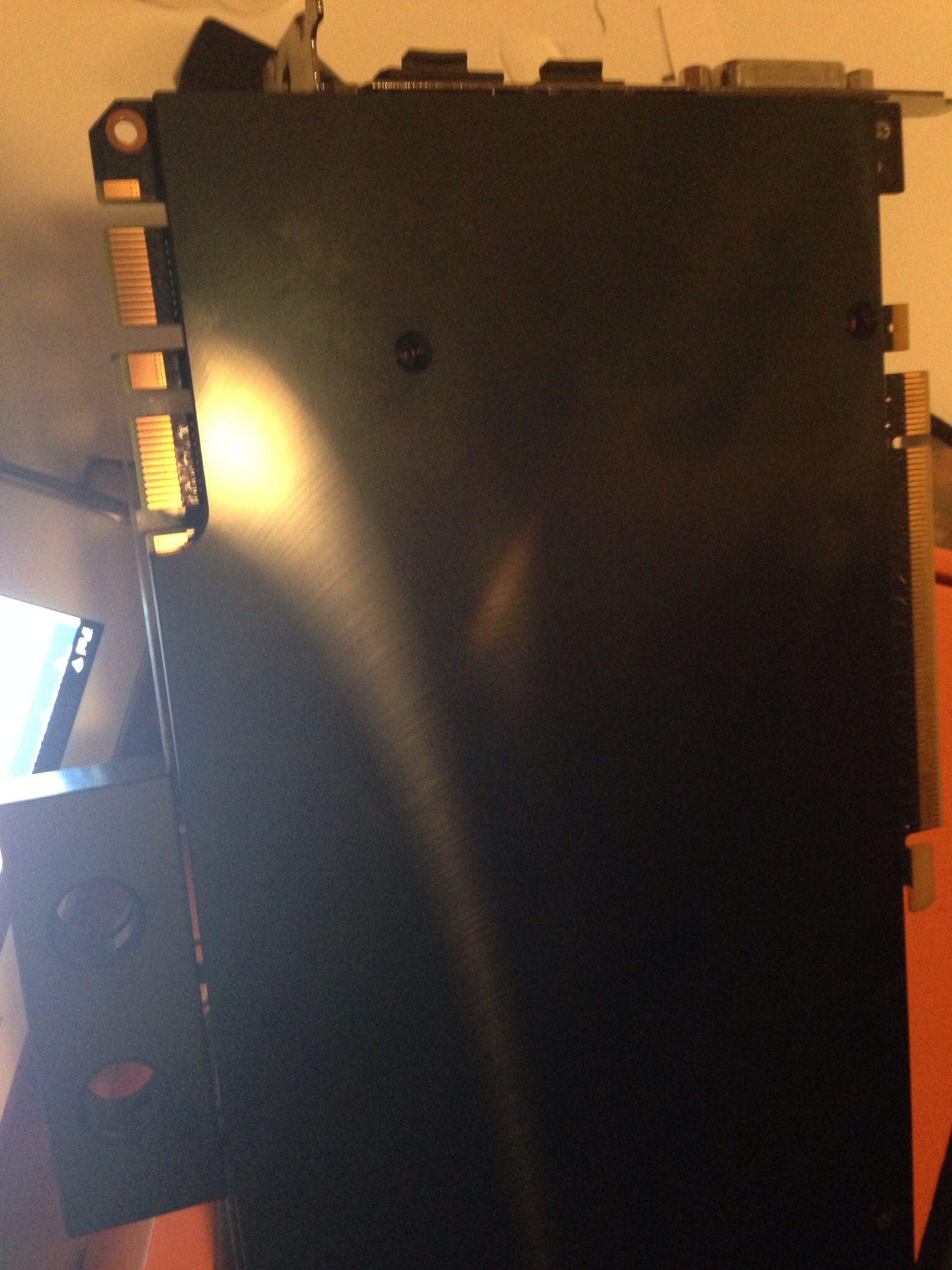

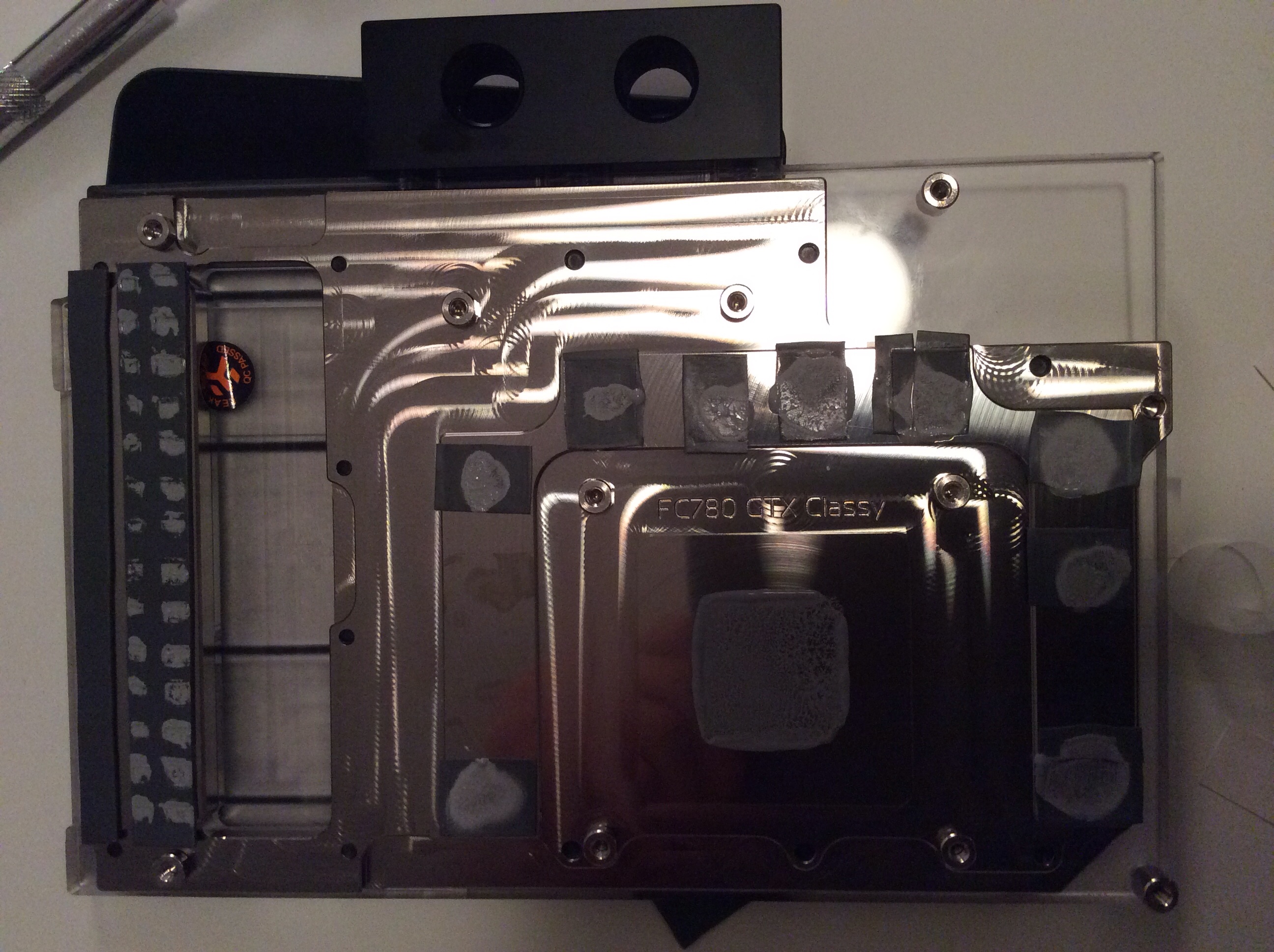

sinsyv Skrevet 6. april 2014 Del Skrevet 6. april 2014 (endret) Hei Holder på å bygger custom vannkjøling til pcen. Har GTX 780 classified og har da kjøpt EK-FC780 GTX Classy vannblokk og backplate. Men problemet er når jeg skal montere vannblokk, passer ikke den ene skruen som skal igjennom backplate, pcb og inn vannblokken. Dette gjelder skrue nede til venstre på backplate. Det virker som rett og slett gjengene er for store i blokken? Kan dette være tilfelle eller er det bare jeg som surrer? Når jeg ser på de andre skruefestene så har alle en standoff med gjenger, men ikke denne, kan det være en produksjonsfeil? Ene bilde viser under, hvor jeg ikke kan se en standoff og andre er bilde av backplate. Endret 6. april 2014 av sinsyv Lenke til kommentar
martin808 Skrevet 6. april 2014 Del Skrevet 6. april 2014 Kjenner ikke til denne blokken, men hvis alle skruene er like og du har sett i bruksanvisningen at du monterer blokka riktig, er det nok en produksjonfeil. Lenke til kommentar
Nizzen Skrevet 6. april 2014 Del Skrevet 6. april 2014 (endret) Hei Holder på å bygger custom vannkjøling til pcen. Har GTX 780 classified og har da kjøpt EK-FC780 GTX Classy vannblokk og backplate. Men problemet er når jeg skal montere vannblokk, passer ikke den ene skruen som skal igjennom backplate, pcb og inn vannblokken. Det virker som rett og slett gjengene er for store i blokken? Kan dette være tilfelle eller er det bare jeg som surrer? Når jeg ser på de andre skruefestene så har alle en standoff med gjenger, men ikke denne, kan det være en produksjonsfeil? Halla! Jeg fikk EK blokk som manglet en "standoff", så måtte låne en av mine andre EK blokker. Dette var på et EK 780ti classy blokk. Ta et bilde og legg det ut her Her kan du se den standoffen som manglet her. I venstre hjørne av gpu kjøledelen. Merket ikkje at den manglet før jeg skulle skru dritten på. Derfor måtte jeg ta av blokka igjen Hvis det er DI du har kjøpt den hos, så be dem sende deg en skrue/standoff i posten ASAP på mandag morgen. Hvis det er en standoff som mangler. Litt dårlig kvalitetssikring hos EK Endret 6. april 2014 av Nizzen Lenke til kommentar
sinsyv Skrevet 6. april 2014 Forfatter Del Skrevet 6. april 2014 Ja, det ser ut som det er en som mangler ja.. :/ bestilte den rett fra ekweb, og det tar jo fort en uke og få den lille delen. Men sender de bare standoffen eller blir det da sendt en helt ny? Lenke til kommentar

sinsyv Skrevet 8. april 2014 Forfatter Del Skrevet 8. april 2014 Det var av samme grunnen som Nizzen skrev. Greit at de sitter litt, når du holder på. Har også brukt gelid sin pasta! For de som lurer på hva som skjer videre. Kontaktet EK og de var mer en villig til å sende en standoff og ekstra thermal pads! Kjapt svar og hyggelig kæll! De bleklaget så mye og hadde ansatt flere til å kontrollere produktene før de sendte de av sted. Om det er sant eller ikke, det vet jeg ikke. Lenke til kommentar
