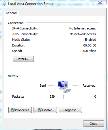

Deadringer Skrevet 3. april 2014 Del Skrevet 3. april 2014 Heisann. Jeg prøver å dra en nettverkskabel fra ruteren i førsteetasje, ned til mancaven jeg har i kjelleren. Jeg har kikket opp koblingsskjema og har nå etter mye om og menn koblet til rj45kontakt i begge ender, og plugget den til pcen. Nettverkskortet blinker, og pcen får signal, men nettet vises som 'uidentifisert' og gir kun lokalt nett. Jeg har klippet av og satt på ny kontakter for å være sikker på at det er likt i begge ender, med samme resultat. Jeg har prøvd kabelen i flere pcer, samme resultat. Jeg har også prøvd andre nettverkskabler med ruteren, og da fungerer det fint. Jeg aner ikke hva som er galt. Her er "oppskriften" jeg har fulgt. Om noen kan komme med tips eller forslag til hva jeg kan gjøre for å fikse dette, ville det være fantastisk. Lenke til kommentar

Deadringer Skrevet 3. april 2014 Forfatter Del Skrevet 3. april 2014 (endret) Takk for svar! @TMB Ja, jeg fulgte det første eksemplet, har ikke behov for krysset kabel. Når jeg kikker på enden av pluggen så ser jeg at alle kablene er tredd så langt inn som de kommer. Det ser ut som om knivene treffer alle kablene, ja. @Lars Jeg har klemt ned til tanga sier stopp. Ang tester, så har jeg tenkt tanken. Problemet er at den ene enden av kabelen er i førsteetasje, og den andre i kjelleren. Ut fra hva jeg har forstått kobles begge endene inn samtidig i kabeltesteren, og det kan bli veldig problematisk. Usikker på om det er relevant, men inngangene i kontakten ligger slik: Hvorpå jeg har koblet slik: Det kan umulig være meningen å koble slik?: Beklager for labre tegneskills, avbildet fra fronten. Endret 3. april 2014 av Deadringer Lenke til kommentar

Deadringer Skrevet 4. april 2014 Forfatter Del Skrevet 4. april 2014 Da får jeg kjøpe meg en kabeltester i morra. Var nettopp på Clas Ohlson og kjøpte andre rj45-kontakter, hvor alle kablene lå flatt, men får samme resultat. Lenke til kommentar
Deadringer Skrevet 4. april 2014 Forfatter Del Skrevet 4. april 2014 Lagde nettopp en kort nettverkskabel for å teste om det kanskje kunne være selve kabelen det var noe galt med. Det er kabelen det er noe galt med, for jeg er lett på nett nå. Kjipt å kvitte meg med 30meter nettverkskabel, med da vet jeg ihvertfall hva problemet er, og drar ned en ny. Hjertelig takk for hjelpa, til alle som har kommet med forslag. Setter veldig pris på det! 1 Lenke til kommentar
