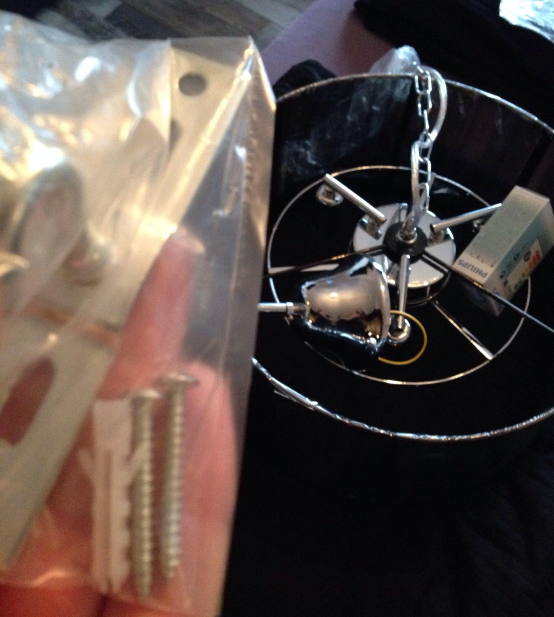

Borger___ Skrevet 8. mars 2014 Del Skrevet 8. mars 2014 Skal skru opp feste til en lett lysekrone i taket. Går det greit å skru vanlige skruer i gips når krona er ganske lett, eller er det egne skruer som bør brukes i gips uansett? Lenke til kommentar
Twinflower Skrevet 8. mars 2014 Del Skrevet 8. mars 2014 For all del ligg unna skruer rett i gips. 1 Lenke til kommentar
Borger___ Skrevet 8. mars 2014 Forfatter Del Skrevet 8. mars 2014 Generelt, aldri skruer i gips? Skrudde en krok for å holde en spotstang rett i gipsen, fungerte bra.. Hva anbefales ift skruer (gipsskruer)? Lenke til kommentar
Hårek Skrevet 8. mars 2014 Del Skrevet 8. mars 2014 Skruer holder til det detter ned. Vanskelig å beregne når, men det vil som regel skje. Gipsanker er bedre. http://www.clasohlson.com/no/Gipsanker/Pr212752000 1 Lenke til kommentar
Revolution Skrevet 8. mars 2014 Del Skrevet 8. mars 2014 (endret) http://www.abcnyheter.no/livet/2013/02/02/tips-til-oppheng-i-gips Anbefaler duomax eller takanker, driva fungerer dårlig i tak. http://ecatalogue.schneider-electric.no/ProductGroup.aspx?groupid=31341&navid=25212&navoption=6 http://ecatalogue.schneider-electric.no/ProductGroup.aspx?groupid=31340&navid=25212&navoption=6 Endret 8. mars 2014 av Revolution Lenke til kommentar
The Avatar Skrevet 11. mars 2014 Del Skrevet 11. mars 2014 Til lette ting som skal festast i vegg så kan du bruke vanlige skruer, dette fordi du då får heile tjukkelsen til gipsplata som bærepunkt når kraftrettninga går rett nedover og dermed på tvers av holet. Skal du feste noke i taket så virker krafta i same rettning som holet i gipsplata, dette betyr at det er kun gjengane på skruen som får litt tak i den porøse gipsen. Så til vegg montering må du ha eit gipsanker for å fordele vekta av lampen. Er lampen tung så må du i tillegg finne ein bjelke eller liknande festepunkt. Gipsplatene tåler ikkje så veldig mykje i seg sjølv. Lenke til kommentar
Zeph Skrevet 11. mars 2014 Del Skrevet 11. mars 2014 Det greiaste er uansett å finne ein bjelke å skru den opp i. Den er riktig nok kanskje ikkje akkurat der du vil ha lampen. Skal du skru i gips, så for all del, bruk gipsanker. Lenke til kommentar
wampster Skrevet 11. mars 2014 Del Skrevet 11. mars 2014 Skruer holder til det detter ned. Vanskelig å beregne når, men det vil som regel skje. Gipsanker er bedre. http://www.clasohlson.com/no/Gipsanker/Pr212752000 Quoter dette da det er den eneste smart/riktige måten å skru i gipsvegg på. Med mindre du finner en bjelke å skru i bak platen. Lenke til kommentar
