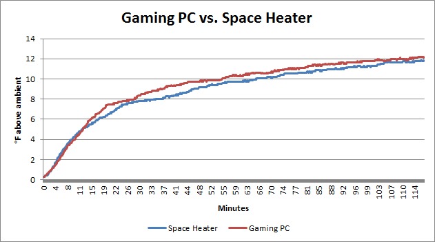

Ehm jo, watt er watt, varme er varme.
Her er en pc og en vifteovn satt i samme rom i like lang tid.
(samme watt)
Sjekk temp.
Da bruker ikke pcene 1100w heller.
Mine på 900W har 4 vifter på baksiden (19 til inni) og det er som å ha 4 hårfønere bak. Det er så varm luft at jeg brenner meg.

Ehh, jo. Det er enten fordi PCen ikke trekker like mye varme, eller at du er vant med å motta varme fra begge til vanlig.
Alternativt kan det være mindre ideel plassering av PCen.
Her i huset blir PCen brukt til å varme opp hele huset gjennom hele vinteren.
1000w er 1000w.

Litt merkelig. Min drar ca. 950 ut fra kontakten, men er faktisk ikke i nærheten av panelovnen på 1000 watt i stua.
Lenke til kommentar
Trekker den kontinuerlig dette, eller er det mer en peak-effekt?
Ellers er panelovner mer strategisk plassert (da f.eks i stua som du sier), og gjerne under vinduer, som forhindrer at kald luft fra vinduer slipper forbi. Hadde du hatt PCen på samme stedet (med varmluften blåsende oppover), og bekreftet at den altså trekker slik 24/7, så skulle du fått nøyaktig samme temp i stua.
Ja, faktisk så vil den i et slikt tilfelle kunne varme MER enn panelovnen, fordi panelovner gjerne har en termostat som skrur den av/på, mens PCen da trekker konstant (er last-styrt, ikke temperaturstyrt).
Noe annet ville vært imot en del fysiske lover. F.eks konserveringsloven om energi som sier at energi ikke kan forsvinne, kun ta en annen form.
In physics, the law of conservation of energy states that the total energy of an isolated system cannot change—it is said to be conserved over time. Energy can be neither created nor destroyed, but can change form, for instance chemical energy can be converted to kinetic energy in the explosion of a stick of dynamite.
Så du bruker i sånn forstand ikke opp energi, du gjør bare om energien fra elektrisk til varme-energi. Om varmen produseres av en elektrisk motstand i en prosessorkjerne, eller i et varmeelement i en panelovn er rimelig lite interessant. :)

Tøys, eller bare tilnærmet godt nok i dette tilfellet?
Nå er ikke en PC en miksmaster og jeg skrev da bare om PCer og varmovner, så hvor du har det andre fra aner jeg ikke?
Men greit nok, det gjelder også veldig generelt.
Miksmasteren har en motor som lager rotasjon og lyd/vibrasjoner, men den energien vil også forsvinne ut som varme i huset (enten via friksjon i luft eller hva du enn måtte kverne), eller som lydbølger som absorberes og ender opp som varme i luft, vegger og trommehinna di.
Så jo, tilnærmet all energien til en miksmaster ender opp som varme i huset.
Så hva i all verden du mener "avgir ikke på langt nær" vet ikke jeg, men det er nok maksimalt noen milliwatt som forsvinner ut av huset som lydbølger. Altså ender tilnærmet alt som varme i huset ditt.
Det apparatet som kaster bort mest av energien må være efektive LED-dioder, som har svært høy grad av effektivitet (ser for meg rundt 25% litt løst fra hukommelsen), hvorav noen prosent av dette fort kan forsvinne ut av vinduet i form av fotoner. Vi snakker da om at flere watt kan forsvinne ut.
En prosessor bruker ikke all energien den forbruker til å lage varme like lite som en motor i en disk eller vifte.
Jo, tilnærmet 100 % går ut som varme. Resten må være noe i mikro/nanoskalaen av ørsmå vibrasjoner eller lignende ("coilWhine").
I en vifte vil en god porsjon av energien gå ut i form av bevegelseenergi til luftpartikler (i sterkt kontrast til en prosessor, hvor all energien går rett i varme), som selvsagt ender opp som varmeenergi kort tid etter.
