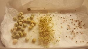

liteglow Skrevet 9. mai 2016 Del Skrevet 9. mai 2016 Hydrohagen sine varer kom idag:) bare jeg som ikke mottok noe sporingsnr. Men nå, er det noen guruer som kan gi meg litt tips. Jeg har plantet noen frø i et matboks med fuktig papir under lokk. Etter 3 dager har dem minste frøene spiret 3cm, (tror dette var salat) . Og dem store sukkererter frøenehar spiret ca 1cm (noen). Hva gjør jeg nå? Skal jeg vente litt lengre, eller plante frøene i rockwool og vanne fra toppen siden det ikke er lange nok røtter enda. Og hvor mange frø skal jeg ha i mine små skåler på ca 5x5cm ? Sukkererter frøene er jo store, men basilikum/tomat frø er jo i en pose med ca 100 frø. Er d meningen jeg skal ha bare 1 frø i en rockwool? (5x5cm ca) Jeg har pakket sikkert 20 frø nå i en svamp som står i et vannbad. Kansje litt feil det eller? 1 Lenke til kommentar
liteglow Skrevet 9. mai 2016 Del Skrevet 9. mai 2016 Her er mine frø i spiring.. sukkererter tomat og salat. Lenke til kommentar
U1ven Skrevet 10. mai 2016 Del Skrevet 10. mai 2016 Min erfaring med å flytte frø over til gromedium er at en bør plante frøet så snart den har spiret. Dette fordi det vil ta litt tid før røttene får etablert seg i mediumet og derfor vil det være lurest å plante snarest så det ikke blir masse røtter på etterskudd. At røttene ikke er "lange nok enda" er ikke noe problem, det eneste du trenger å vite er at frøet spirer. Rent produktivt er det nok raskest å plante frøet rett inn i gromediumet, men da er du avhengig av at vannet når mediumet eller at du heller vann over. I et rom på 5x5cm så holder det med ett frø (min erfaring). Til og med basilikummen vil få en ganske robust stamme som tar litt plass etterhvert og bladene vil også ta endel plass. Du vil også unngå å ha konkurranse mellom plantene mtp lys og plass i medium for hyppigere vekst. Ellers vil jeg anbefale å ha ikke ha altfor store forventninger til tomatplante i hydroløsning slik som jeg hadde engang. Den er veldig plasskrevende og størrelse er veldig avhengig av sort. Veldig spennende med sukkerertene da Håper vi får se flere bilder av oppsettet, lykke til! Lenke til kommentar
Imsvale Skrevet 10. mai 2016 Del Skrevet 10. mai 2016 Rent produktivt er det nok raskest å plante frøet rett inn i gromediumet, men da er du avhengig av at vannet når mediumet eller at du heller vann over. Bare ikke sett mediet i næringsløsningen før frøet har spirt. De ikke spirer like lett i næringsrikt medium, og det trengs jo ikke næring før planten er kommet i gang. Det vil gjøre mer skade enn nytte på det stadiet. Venter selv på noen frø som skal spire nå, og skal sette i gang med første hydrosystem selv. Det blir kratky til å begynne med. Jeg har frøene mellom et par ark med godt fuktede toalettpapir (har ikke mykt kjøkkenpapir), i en ziploc-pose, igjen i en mørk og ugjennomsiktig pose, og det hele ligger varmt og lunt på badegulvet (ca. 30 grader rett på gulvet). Ytterposen beskytter mot lys, i den grad det er nyttig, og lager en varmebuffer rundt frøene. Lenke til kommentar
liteglow Skrevet 10. mai 2016 Del Skrevet 10. mai 2016 Imsvale: jeg har best erfaring med at frøene spirer kaldt. Jeg fukter papir i en lukket matboks med frø. Og så legger jeg den enten i kjøleskapet eller i kjelleren som holder 7-10 grader. Frøene spirer som regel etter 2-5 dager Lenke til kommentar
U1ven Skrevet 10. mai 2016 Del Skrevet 10. mai 2016 Spørs veldig på hvilket frø det er snakk om også. Enkelte chilifrø spirer for eksempel ikke under 25-30 grader. Ellers må du høre på Imsvale når det gjelder næringsløsning og spiring Det viste ikke jeg! Lenke til kommentar
Imsvale Skrevet 10. mai 2016 Del Skrevet 10. mai 2016 (endret) Mange frø vil nok spire greit i omtrent hva som helst, men ja, det kommer an på planten. Her er en oversikt for noen frø mot temperatur: http://tomclothier.hort.net/page11.html Temperaturene er i ºF, men de er faktisk fra 0 til 35 40 ºC, med 5 ºC mellom hvert steg. Åpenbart oversatt fra C til F. Vi ser en del som spirer nesten like bra (i prosent ... men les det med liten skrift ) helt ned til 0 ºC. Spiring av spinat derimot ville vært ganske katastrofalt på badegulvet, og salat virker å ha en øvre grense på ca. 25 ºC. Men mange andre spirer desidert best mellom 20 og 30 grader, og jeg tviler på at jeg får de fulle 30 ºC på selve frøene på badegulvet. Som det står i artikkelen, er det ikke bare spiringsrate som er interessant, men også hvor lang tid det tar. Selv om salat (lettuce) har nesten uforandret spiringsrate fra 0–25 ºC, er det enorm forskjell på hvor lang tid det tar: fra hhv. 50 til 2 dager, selv om du bare skal opp til 10 ºC før du er nede på 7 dager. Ser man stort på det, foretrekker samtlige i lista minst 20 ºC, med ett unntak: spinat, som spirer best ved 10 ºC. Hvis man ikke vil sjekke for hver enkelt plante, er det nok veldig trygt å legge seg på ca. 20 ºC (men ja, spinaten er ennå litt kinkig der). Kjøleskap eller kjeller vil man nok få trøbbel med for mer eksotiske vekster. Det er mye jeg ikke har prøvd selv ennå, så det skal bli spennende å se. Ruccolaen kom iallfall allerede etter én dag (røttene altså), så det var imponerende raskt. Endret 10. mai 2016 av Imsvale 1 Lenke til kommentar

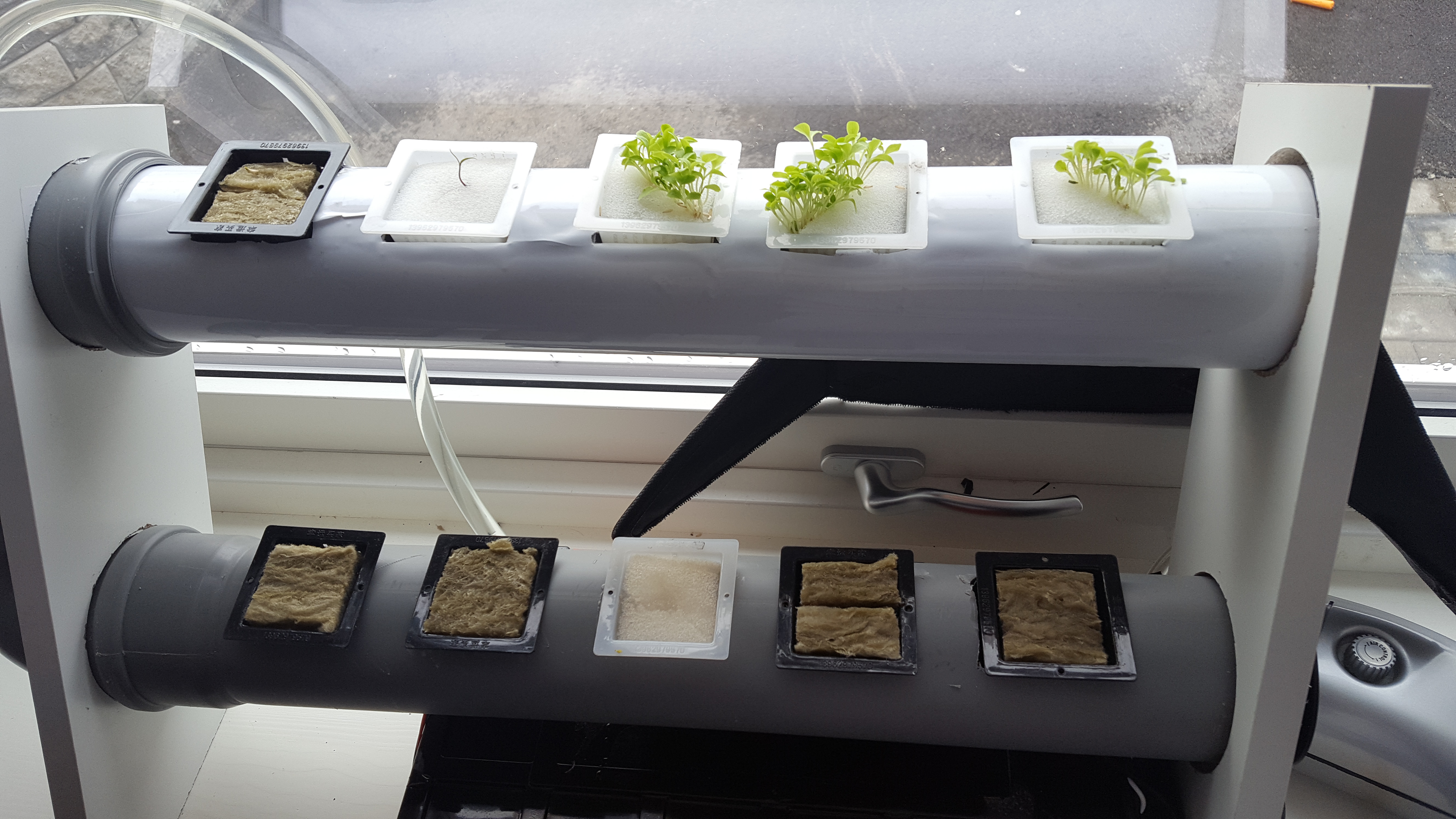

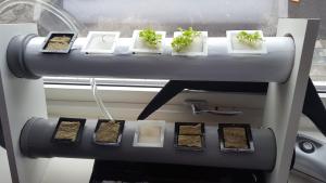

liteglow Skrevet 15. mai 2016 Del Skrevet 15. mai 2016 Systemet mitt (første gangs test) består nå av, 2 rør med tilsammen 5 potter, PH målet, næringsmåler, temperatur måler, vannpumpe, luftpumpe, PH Up/Down for å tilsette vannet, og riktig Næring for hydroplanting. Jeg har både plantet i svamp og rockwool, men siden ikke alle røtter er grodd ned til vannet enda så tørker svampen ut på 1 døgn. Systemet funker, men kassen jeg har vannet i er veldig upraktisk. Det er ikke mulighet for å bytte vann enkelt, og ikke mulig å inspirere. Jeg skulle hatt en ny vannbeholder, men denne må være så lav at den er under tappehullet i røret, eller jeg må heve alle rørene opp i høyden. Moro å følge med på, men fruen i huset nekter på at dette skal stå i stuen. Hehe så dette må nok stå i kjelleren. Jeg har enda ikke montert noe lys siden ingenting spirer helt enda. 1 Lenke til kommentar
kerbalo Skrevet 16. mai 2016 Del Skrevet 16. mai 2016 Systemet mitt (første gangs test) består nå av, 2 rør med tilsammen 5 potter, PH målet, næringsmåler, temperatur måler, vannpumpe, luftpumpe, PH Up/Down for å tilsette vannet, og riktig Næring for hydroplanting. Jeg har både plantet i svamp og rockwool, men siden ikke alle røtter er grodd ned til vannet enda så tørker svampen ut på 1 døgn. Systemet funker, men kassen jeg har vannet i er veldig upraktisk. Det er ikke mulighet for å bytte vann enkelt, og ikke mulig å inspirere. Jeg skulle hatt en ny vannbeholder, men denne må være så lav at den er under tappehullet i røret, eller jeg må heve alle rørene opp i høyden. Moro å følge med på, men fruen i huset nekter på at dette skal stå i stuen. Hehe så dette må nok stå i kjelleren. Jeg har enda ikke montert noe lys siden ingenting spirer helt enda. Kan ikke skjønne hvorfor fruen ikke vil ha det i stuen! Ser veldig bra ut! Du får prøve det til å se litt mer stuevennlig ut Har det samme problemet selv, måtte flytte alt ned i kjelleren! Systemet ditt ser veldig bra ut! Thumbs up! 1 Lenke til kommentar
