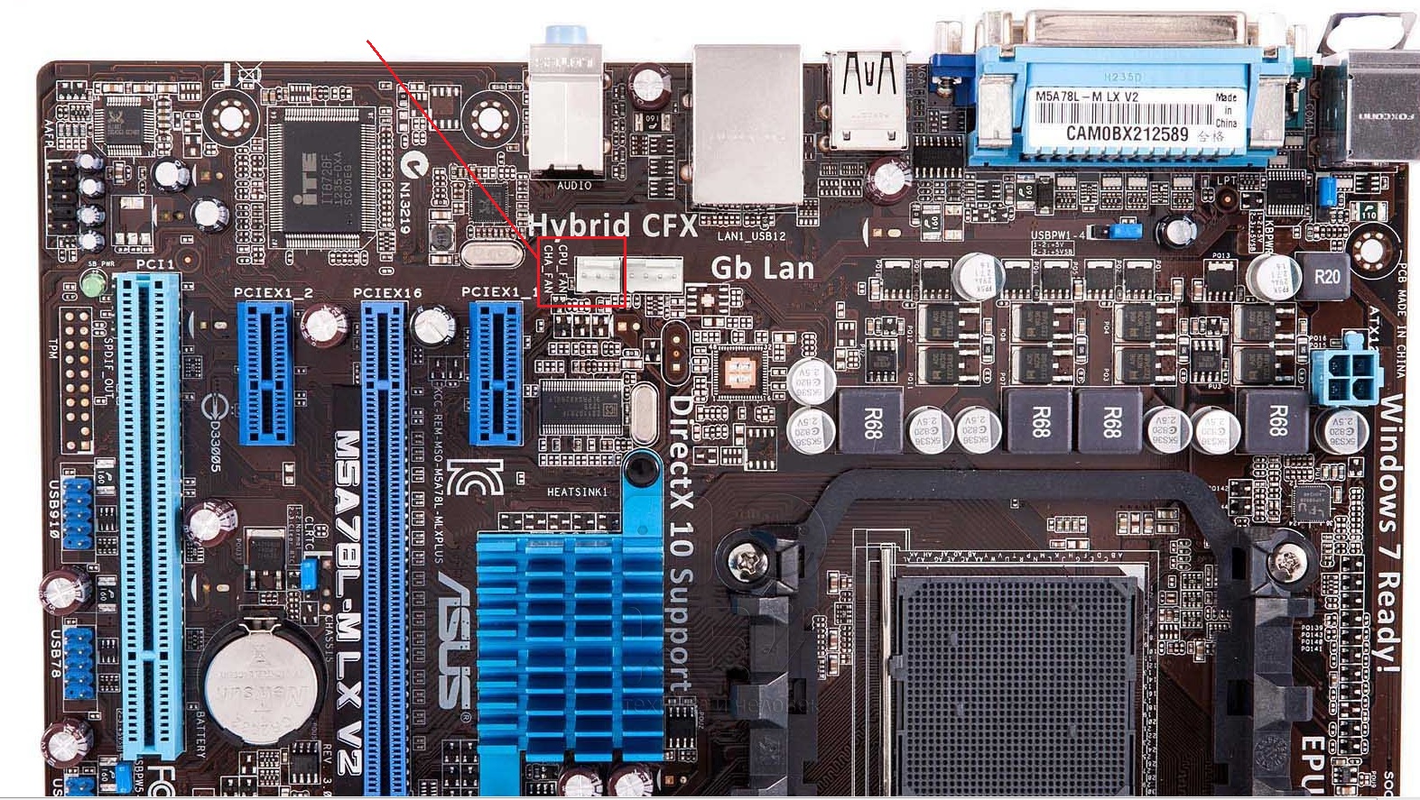

Pcen min bråker veldig under spilling, selv om spillene ikke nødvendigvis krever så mye. Så jeg lurte på å installere en, eller flere vifter så ikke de eksisterende behøver å gå på maks hele tiden.
Har 3 ledige fester, men tenkte å prøve med en først å se om det blir bedre.
Men spørsmålet mitt er som følger: Hvor skal jeg koble inn de nye? Er det på "cha fan"? Og hva gjør jeg når det det bare er en ledig tilkobling, og jeg vil ha fler vifter? Spør kanskje litt dumt, men har ikke så mye peil på detta.
Kabinettet
Hovedkortet
Viftene som skal kjøpes inn(?)
Takknemmlig for alle svar
Lenke til kommentar
Sett inn så mange vifter du får plass til, også i bunn og spesielt sidevifte. Så kjøper du en separat viftekontroller og kobler alle chassisviftene på den og ikke på hovedkortet. Hvis du ikke har montert en god kjøler på CPU så gjør det først.

Hørtes smart ut! Så da kobler jeg viftekontrolleren på "cha fan" først, for så å koble de andre nye viftene på denne?
EDIT: Har prøvd å lese litt om detta, og ser jo ut som jeg må ha en 4 pin strømforskyning? Jeg har jo bare en 3pin ledig

Jeg er redd for at det ikke nytter å kjøpe vifter alene for å få en roligere tilværelse. Iallefall ikke til kabinettet alene. Hvilken vifte har du på CPUen? Stock vifter vil som regel bråke mye. Det samme vil faktisk viften til PSUen også gjøre om det er av en billigere type. Skjermkortet kan også bråke mye, spesielt om det er et referanse kort.
Jeg ser også på bildene av kabinettet at det er vanskelig å skjule kablene fra PSUen.
Så, jeg ville gjort følgende. Ny vifte til CPUen av en stillegående type. Ny PSU, gjerne en corsair RM som jeg selv har, som er stillegående. Og et nytt kabinett som gjør det mulig å gjemme kablene på baksiden av HK. Og vurdert en SSD harddisk som ikke bråker noe som helst.
Og om det er et referanse skjermkort, bytte viften på det også.

Nei, en viftekontroller skal ikke kobles til hovedkortet. Den skal ha strøm fra 4-pins molex kontakt som du har fra strømforsyningen. Vitsen med separat viftekontroller er at da kan du selv bestemme hastigheten på viftene. Prosessorvifte skal kobles til hovedkort og blir styrt automatisk etter CPU-temperatur.

Har stock vifter på alt som er ja.. Får prøve å bytte alle eksisterende vifter først da
