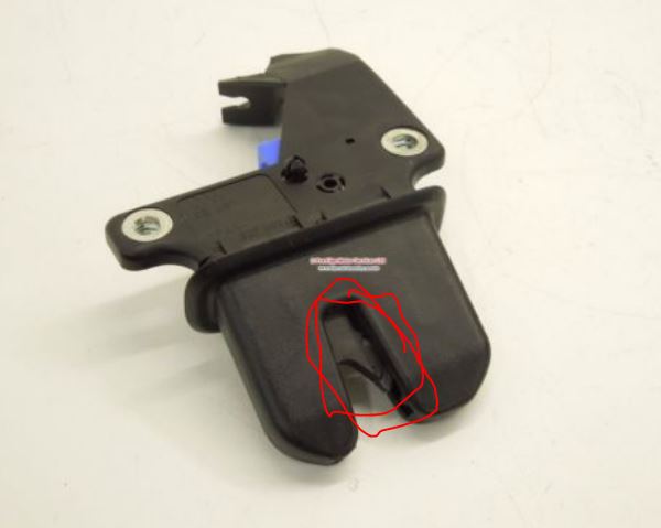

pcp160 Skrevet 20. februar 2014 Del Skrevet 20. februar 2014 Jeg kom på en ting TMB, systemet er jo relativt komplekst, men man skal aldri kimse av det enkle. Kan ikke huske om jeg har vært borti det på dører, men bagasjerom og mangel på lys der fikset jeg på en Passat som jeg tror var ca samme som din ved å bytte låsmekanismen i bakluken. Og enda bedre så hadde jeg en A4 B6 med samme system hvor bagasjeromslys virket av og til, og der holdt det å smøre opp låsmekanismen, så ble det bra og lys hver gang. Hvis den skiven med spor, "halvmånen" i låsmekanismen som griper rundt låsbøylen (i dørkarm) ikke går helt tilbake, dvs helt i åpen posisjon, så registreres det ikke som "åpen" av bryteren. Så prøv å dra den litt frem og tilbake med en skrutrekker, finger, eller noe. Lenke til kommentar
Gjest Slettet-fsaSP0zV Skrevet 20. februar 2014 Del Skrevet 20. februar 2014 Da vil heller ikke lampen for åpen dør/bagasjeluke lyse når den er åpen. Lenke til kommentar

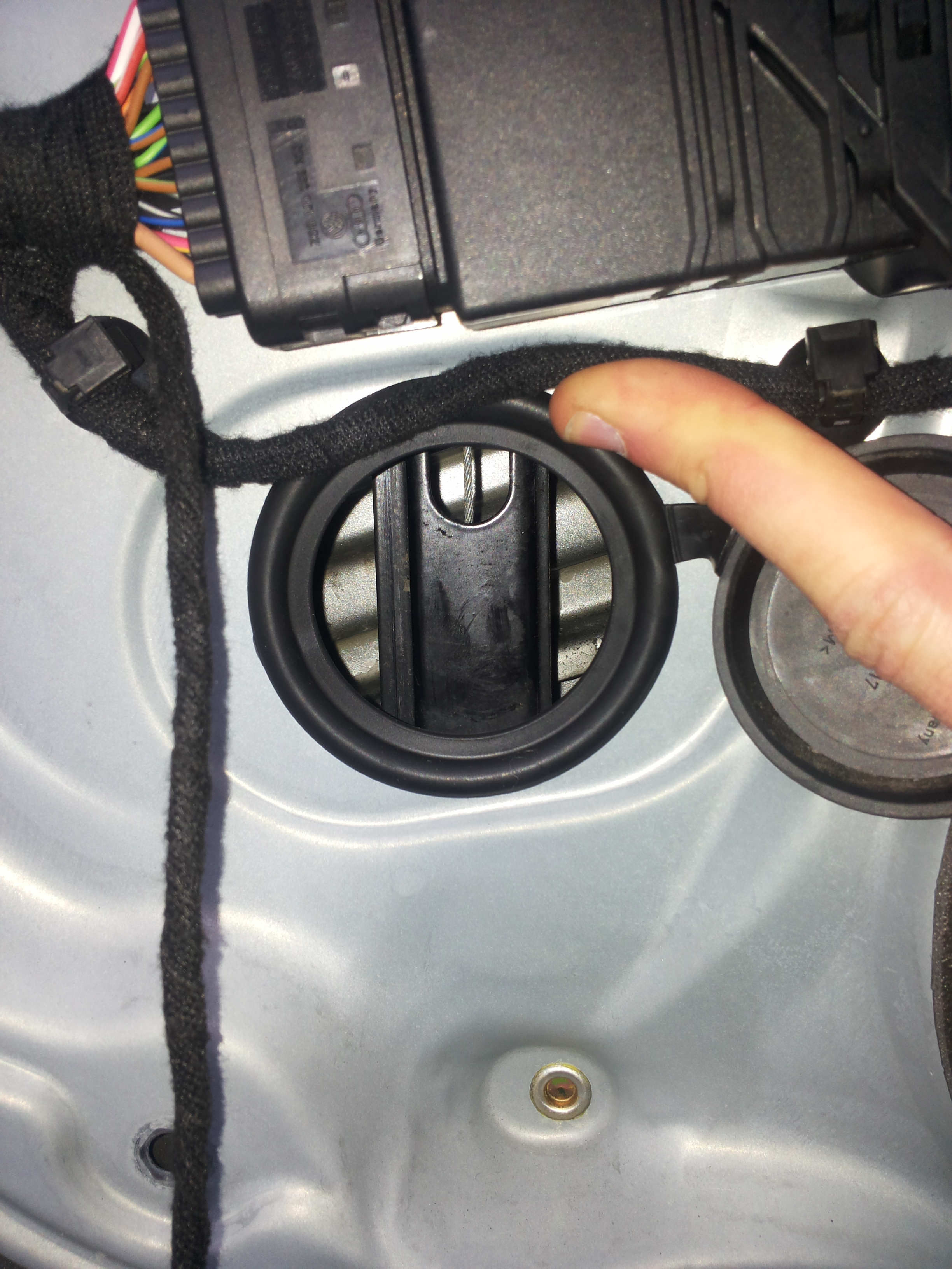

pcp160 Skrevet 22. februar 2014 Del Skrevet 22. februar 2014 (endret) Bare VAG har minst 20 forskjellige løsninger for dør-innmat, så jeg husker dessverre ikke lenger. Noen har skrudde utvendige dørplater så man kommer til fra utsiden, noen har skruene til motor på innsiden, andre på utsiden, og noen har to wire i strømper på innsiden av den indre metallplaten som gir rom for å holde den langt nok ut og få koblet fra, mens andre har metallskinne som gjør det vanskelig å få den ut. På Porsche Cayenne har de vært greie å nagle den fast med en million nagler som må borres ut. Men det høres ut som du er på rett spor, jeg kan i alle fall bekrefte at vinduet lett kan skyves ned for hånd så fort motoren er ute, og den pleier å sitte med 3 torx. Unntaket er hvis wire/løftemekanismen er helt ødelagt og har surret seg fast, da må man nesten bare benne ut platen nok til å klippe eller gjøre det som er nødvendig. Se om du kommer til fra høyttaler-hullet som du sier, det høres ut som en god ide! Edit; forsto du hva jeg mente med å sjekke treghet i "halvmånen" låsmekanismen? Siden du nå har fått bekreftet at det er microbrytere i låsen, så er systemet som jeg trodde, og likt som på bakluke. Så er greit å i alle fall eliminere det først, siden det tar 10 sekunder og ikke innebærer noe demontering. Endret 22. februar 2014 av pcp160 Lenke til kommentar
TMB Skrevet 22. februar 2014 Forfatter Del Skrevet 22. februar 2014 (endret) pcp160 skrev (På 22.2.2014 den 10.57): Se om du kommer til fra høyttaler-hullet som du sier, det høres ut som en god ide! Edit; forsto du hva jeg mente med å sjekke treghet i "halvmånen" låsmekanismen? Siden du nå har fått bekreftet at det er microbrytere i låsen, så er systemet som jeg trodde, og likt som på bakluke. Så er greit å i alle fall eliminere det først, siden det tar 10 sekunder og ikke innebærer noe demontering. Høyttaller-hullet er perforert med skumgummi, gjør det noe om jeg klipper denne vekk? Tenkte på at det blir åpent i ettertid, fukt osv. Hva mener du med "treghet"? Jeg ser ikke noen "halvmåne" men låsen går jo fra ene siden til den andre når man drar i håndtaket på utsiden, den kommer ikke lenger før den stopper. Får ikke bent den lenger med skrutrekker heller. Endret 22. februar 2014 av TMB Lenke til kommentar
pcp160 Skrevet 22. februar 2014 Del Skrevet 22. februar 2014 (endret) Skumgummien er lydisolasjon og fuktsperre., Hvis du må ødelegge den kan du reparere den med gaffa/duck-tape etterpå. (En del biler får vannlekkasjer inn i bilen hvis den ikke er tett, men vanligvis er problemet da lavere enn høyttaleren, og jeg tror ikke din er spesielt utsatt) Hvis du ikke kan drå låsen lenger i retning åpen, så er det i orden. Det som skjer av og til er at den skiven som du ser gå fra ene til andre siden rett og slett går tregt, feks fordi fettet har blitt gammelt og seigt, eller er full av møkk. Da åpnes den nok til at døren går fint opp, men den treffer ikke microbryteren innvendig. Men man merker det med en gang, at det går an å hjelpe den noen millimeter tilbake med fingeren/skrutrekker/nebbtang, før den stopper hardt mot metall. Endret 22. februar 2014 av pcp160 Lenke til kommentar
TMB Skrevet 22. februar 2014 Forfatter Del Skrevet 22. februar 2014 Skjønner. Min går rett mot metallet med en gang. Skal ta hull på skumgummien og prøve å løsne motoren, så tetter jeg bare med gaffatape etterpå Lenke til kommentar
