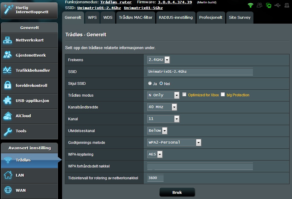

Montymastiff Skrevet 8. februar 2014 Del Skrevet 8. februar 2014 Hei! Undertegnede har fiber med Altibox som leverandør og en 60/60-linje. Hastigheten til Imac-en, til WD TV live og Google Chromecast (som alle står i 2 etg - routeren står i 1 etg) har lenge vært lavere enn den bør være, med rundt 16-20 mbs. Jeg får med andre ord (hvis jeg har forstått det riktig - brukt 1/3 av kapasiteten). Men i går kjøpte jeg på anbefaling fra en kollega og diverse tester, en Asus RT-AC66U. Denne tok 5 minutter å sette opp og virket veldig bra. Men når jeg satt på 2,4 GHZ nettverk får jeg bare 1-2 mbs opp til 2 etg. Hvis jeg kobler til SSID med 5ghz får jeg nesten 50 mbs opp til 2 etg. Men flere av enhetene jeg vil koble til via wifi støtter ikke 5 ghz. Mitt spørsmål er hvordan jeg får hastigheter opp mot 50 mbs i 2 etg med 2,4 ghz og om det i det hele tatt er mulig? Jeg vil gjerne streame filmer opp mot 1080P, men begynner å frykte at jeg må ha en repeater eller noe i den duren... Setter kjempepris på innspill, jeg er ikke meget habil på området, men har klart å lese meg til noe av det. På forhånd; tusen takk. Lenke til kommentar https://www.diskusjon.no/topic/1566476-asus-rt-ac66u-kan-jeg-forvente-bra-hastighet-i-hele-huset/
Lars Dongeri Oppholdsnes Skrevet 8. februar 2014 Del Skrevet 8. februar 2014 (endret) På innstillingene for trådløs i router, så finn WMM og slå av denne. Det bør hjelpe litt på noen enheter.2,4GHz bruker 20MHz båndbredde i de fleste tilfeller (nabovennlig standard), mens 5GHz bruker 40MHz (og mer på 11ac).Normalt sett bør du kunne oppnå ca 35-50Mbit på 2,4GHz og over 100Mbit på 5GHz ved brukbar signalstyrke og klient med to eller tre antenner. Men det blir selvsagt tap i vegger og tak. Endret 8. februar 2014 av Lars Dongeri Oppholdsnes Lenke til kommentar https://www.diskusjon.no/topic/1566476-asus-rt-ac66u-kan-jeg-forvente-bra-hastighet-i-hele-huset/#findComment-21393420

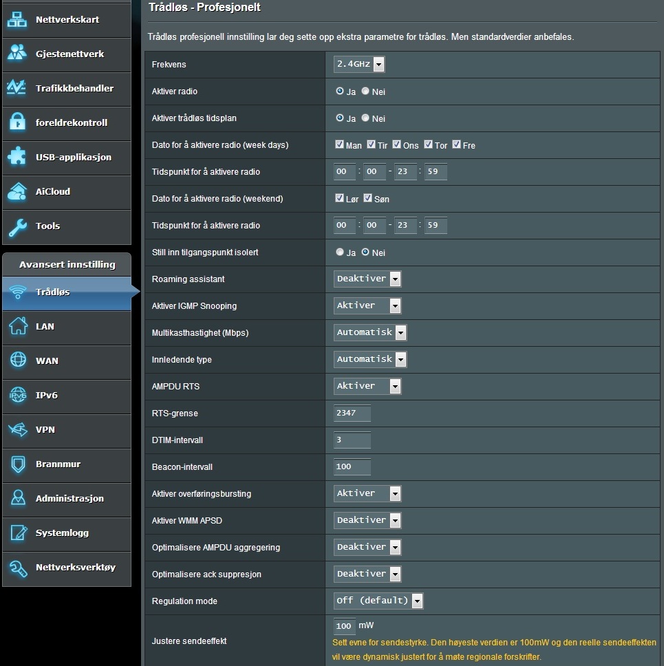

Glenn Skrevet 8. februar 2014 Del Skrevet 8. februar 2014 Du kan tvinge routeren til å bruke 40 MHz på 2,4 GHz-nettverket, dette kan dog føre til en del inferens for deg og dine naboer som vil resultere i tregere nett og dårligere respons, men det er jo verdt et forsøk. http://192.168.1.1/Advanced_Wireless_Content.asp Sett kanalbåndbredde til 40 MHz. Du bør også justere opp signalstyrken på maks (100 mW).http://192.168.1.1/Advanced_WAdvanced_Content.asp Lenke til kommentar https://www.diskusjon.no/topic/1566476-asus-rt-ac66u-kan-jeg-forvente-bra-hastighet-i-hele-huset/#findComment-21393715
Gjest Slettet-qfohT7 Skrevet 8. februar 2014 Del Skrevet 8. februar 2014 (endret) Du kan også justere sendestyrke på ruteren (Wireless > Professional > TX Power Adjustments). Vet ikke hvor mye effekt dette kan ha i praksis dog, men kan være verd et forsøk og. Jeg sitter i naborommet til ruteren, og har 100/100 mot nettet uten problemer både på 2,4 og 5GHz Endret 8. februar 2014 av Slettet-qfohT7 Lenke til kommentar https://www.diskusjon.no/topic/1566476-asus-rt-ac66u-kan-jeg-forvente-bra-hastighet-i-hele-huset/#findComment-21394428
Montymastiff Skrevet 8. februar 2014 Forfatter Del Skrevet 8. februar 2014 Takk for svar, alle tre!!! Jeg har forsøkt alt dere foreslo. Jeg er usikker på effekten av å slå av WMM. Å justere sendestyrken til 100 virker som hjalp litt. Jeg forsøkte også å endre fra auto 20/40 til bare 40 på 2,4 ghz, men det hjalp ikke noe. Det merkelige er at 2,4 ghz signalet i 1 etasje også er meget ustabilt og ikke imponerende. Men hva er vanlig da? Er det vanlig å ha en router som denne (som folk sier er "top of the line") i èn etasje også skal den holde i en etasje til? Jeg har plassert den ved tv (definitivt mest praktisk), men der er det mye annen elektronikk. Det er vel ikke helt optimalt. Men kan det være en idè å kjøpe en slik for å øke signalet i 2 etasje? Evt noen billige homeplug-er àla denne? Jeg er ikke spesielt god på IT som dere sikkert skjønner, men for meg fra å lese tallene virker jo 200 mbit sikkert å være mye bedre enn 100 mbit hvis jeg er heldig? En ting er jo internetthastigheten som er begrenset av 60 mbit fra Altibox, men jeg vil gjerne streame filmer i heftig kvalitet også... Hmmm Ytterligere innspill tas i mot med takk og jeg setter veldig pris på at dere bruker av deres egen tid for å hjelpe meg. Lenke til kommentar https://www.diskusjon.no/topic/1566476-asus-rt-ac66u-kan-jeg-forvente-bra-hastighet-i-hele-huset/#findComment-21394644
