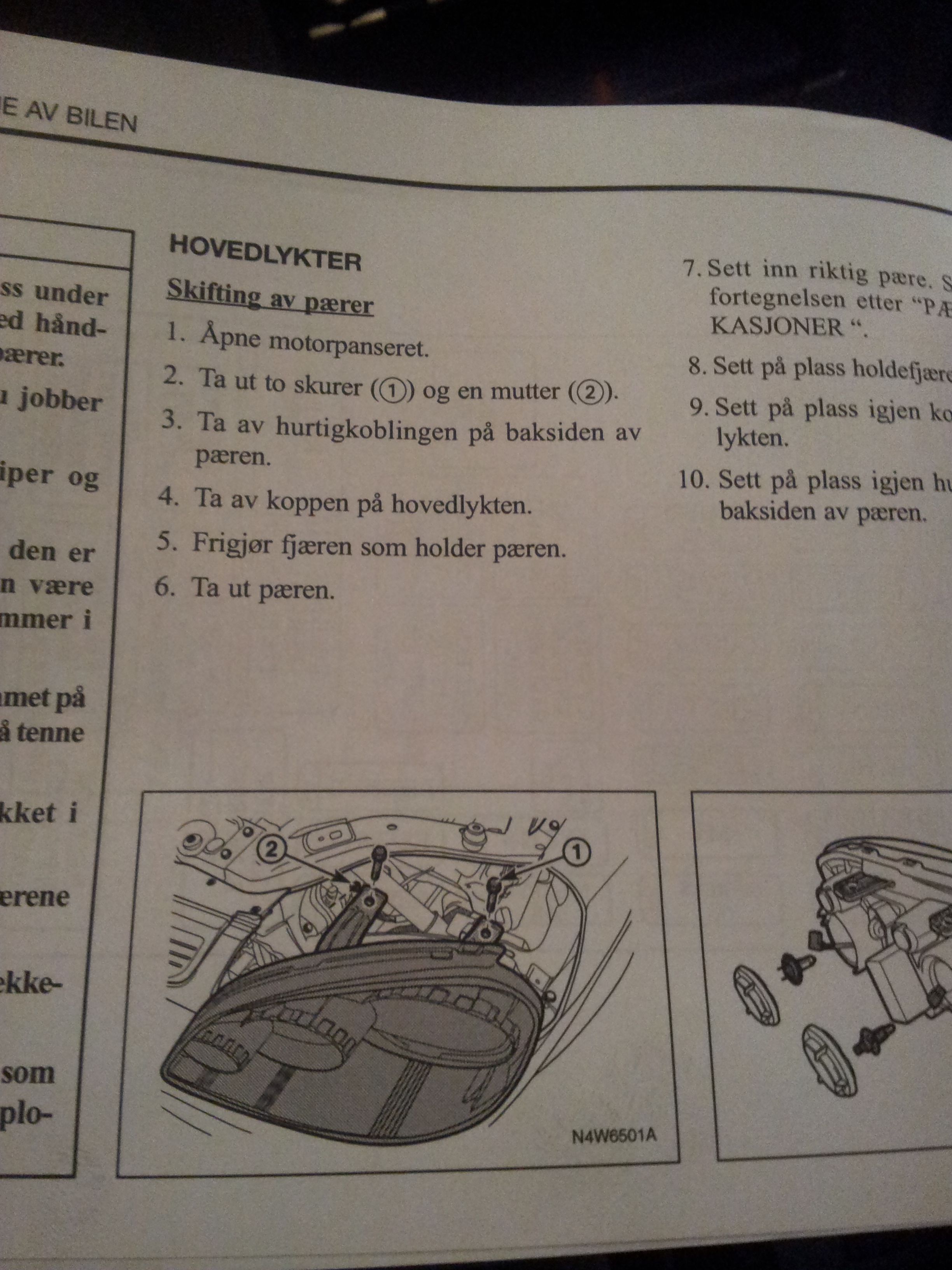

ck2069 Skrevet 22. januar 2014 Del Skrevet 22. januar 2014 (endret) Hei, har fundert litt på hvorfor nærlysene ikke fungerer, spesielt siden både høyre og venstre sluttet å fungere samtidig. Alle andre lys fungerer. Det jeg har forsøkt: Sjekket alle sikringer som hadde noe med lys å gjøre, de så ut som de var hele alle sammen og jeg byttet om noen for sikkerhetsskyld for å se om noe annet ikke virket da, har også forsøkt å bytte relé for lys, men siden dette gjelder alle lys for ett relé var jo dette et skudd i mørket gjerne...Har forsøkt å få tilgang til pærene til nærlyset men det er for trangt i motorrommet til at jeg klarer å ta av kabelen og ut pæra. Manualen (vedlegg manual) sier jeg skal fjerne to skruer på toppen av lykta (for å få denne ut?) men det lar meg verken få bedre plass eller ta ut lykta.(vedlegg lykt)Noen som har noen ide for videre feilsøking og kanskje har erfaring med å få sjekka nærlyspærene på denne modellen? Manual: Lykt: (med skruene fjernet, ses i høyre side, det er det innerste(øverste i bildet) dekselet som hører til nærlys, jeg klarer å fjerne dekselet med mye banning. Endret 22. januar 2014 av ck2069 Lenke til kommentar https://www.diskusjon.no/topic/1563629-l%C3%B8st-n%C3%A6rlys-fungerer-ikke-deawoo-nubira-2005/

ck2069 Skrevet 24. januar 2014 Forfatter Del Skrevet 24. januar 2014 Å feilsøke på et lys uten å ha sjekka pæra er ikke lov. Ikke unormalt at pærene ryker samtidig. Dette hadde vært sjekka for lenge siden om jeg faktisk hadde tålmodighet til å fikle i det trange rommet Derfor jeg håpet at noen med erfaring fra samme modell kunne gitt en pekepinn på hva som å til for å dratt hele lykta ut litt (utover de to skruene på toppen av lykta). Men takk for innspill Lenke til kommentar https://www.diskusjon.no/topic/1563629-l%C3%B8st-n%C3%A6rlys-fungerer-ikke-deawoo-nubira-2005/#findComment-21351830
Mekker`n Skrevet 24. januar 2014 Del Skrevet 24. januar 2014 (endret) På det andre bildet du linket så tar man ut batteriet for å komme til. Husk å demontere minus pol først, når du setter inn batteriet igjen setter du på plusspol først. Bare for å styre unna kortsluttningsfare. Bytt pære på den ene lykta, så du VET at det er i orden og kom med update. Endret 24. januar 2014 av Mekker`n 1 Lenke til kommentar https://www.diskusjon.no/topic/1563629-l%C3%B8st-n%C3%A6rlys-fungerer-ikke-deawoo-nubira-2005/#findComment-21351848
ck2069 Skrevet 30. januar 2014 Forfatter Del Skrevet 30. januar 2014 Å feilsøke på et lys uten å ha sjekka pæra er ikke lov. Ikke unormalt at pærene ryker samtidig. Takk, du hadde helt rett. Pærene var gåene, etter mye banning og isfrosne fingre (stod ute i kulda i går kveld) så fikk jeg byttet pærene. 2 Lenke til kommentar https://www.diskusjon.no/topic/1563629-l%C3%B8st-n%C3%A6rlys-fungerer-ikke-deawoo-nubira-2005/#findComment-21367980
