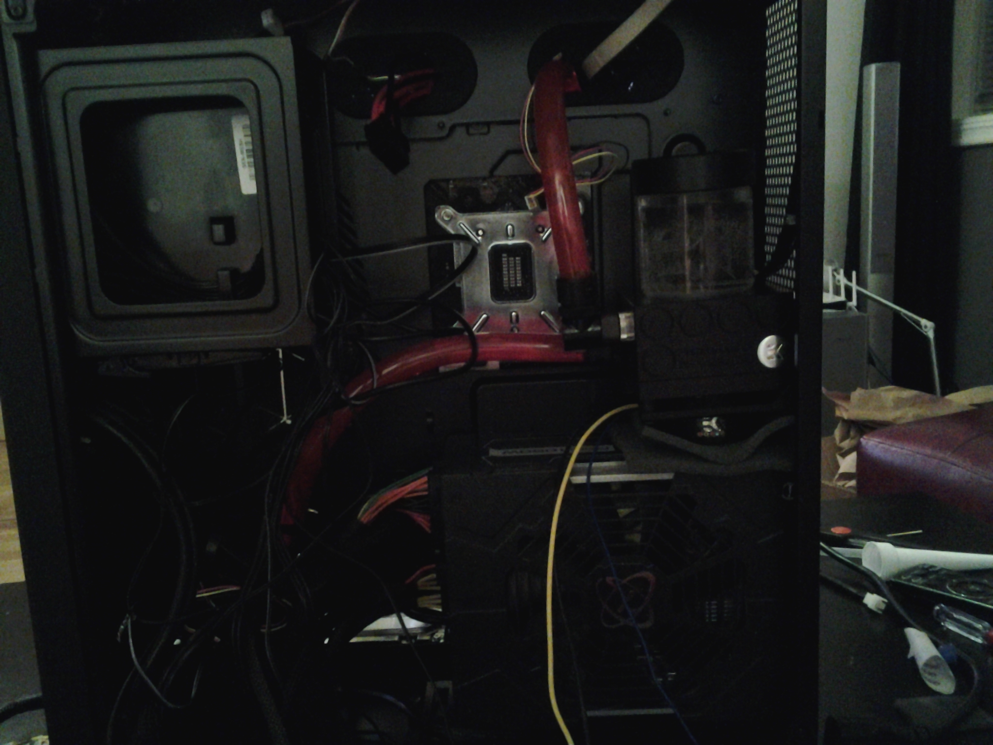

zir Skrevet 21. januar 2014 Rapporter Del Skrevet 21. januar 2014 (endret) Hei, har nettop satt sammen pcen på vann. Er første gang jeg har gjort det.. Men ek d5 vario 100 pumpen bråker ganske mye. Når jeg starter den kommer det en slags plystre lyd, men den går bort etter ett sekund. Så lager den høy "brumme" lyd og en svak rasling. Har koblet den direkte til psuen med molex kontakten. Og har ikke stilt noe på pumpa, eller satt inn den svampe tingen. Er den bare høy i starten da det ennå sikker er luftbobbler? Har altså tippet/vippet den og tror jeg fikk ut det største, men ble ikke særlig stillere. Eller kan det være at den står på ganske raskt? Det går jo ann å stille på den under, men nå er den allerede festet og tror jeg kommer til å slite med å stille på den. Endret 21. januar 2014 av zir Lenke til kommentar
kalleklovn12 Skrevet 21. januar 2014 Rapporter Del Skrevet 21. januar 2014 (endret) Under pumpen kan du justere trykket. Jeg har selv på max, altså 5, og det funker fjell. Ingen rare lyder. Det kan være luft. Har du brukt det lille filteret som fulgte med? Jeg la det i bånn. Da forsvant bobler og luft rimelig raskt. Vil forresten se bilder Endret 21. januar 2014 av kalleklovn12 Lenke til kommentar
zir Skrevet 22. januar 2014 Forfatter Rapporter Del Skrevet 22. januar 2014 Satt den ned til 4 nå. 5en lager for mye lyd. Som jeg sa, jeg har ikke brukt "svampen" nei. Altså filteret Alt er i orginalt. Frister litt å legge den ned, men da må jeg draine det og vet ikke helt hvordan. Om jeg kansje kan bare åpne den gjengen på baksiden av pumpen og bare dumpe vannet i en bøtte eller no. Lenke til kommentar
kalleklovn12 Skrevet 22. januar 2014 Rapporter Del Skrevet 22. januar 2014 Jeg tenkte også at jeg måtte draine, men du kan bare åpne lokket helt øverst og dytte det nedi. Ellers kan du dele filteret i to og legge på hver side av ek plast logoen i reservoiret. Du kan også bare åpne den drainporten. Funker fett. Husk å skru av strøm :-) Lenke til kommentar
zir Skrevet 22. januar 2014 Forfatter Rapporter Del Skrevet 22. januar 2014 ah, så det går an å bare ta av lokket. Prøvde det faktikst men satt så godt fast. Og så så jeg i manualen og der var det bare avbildet av selve tanken som var koblet av, og da gikk jeg utifra det ikke gikk an å ta av lokket. Skal prøve det når jeg komemr hjem fra jobb.. Vet ikke helt om jeg skal bare kappe det filtere så den går oppi sammen med den plastik virvel tingen. Eller bare bruke filteret og ikke noe annet. Lenke til kommentar

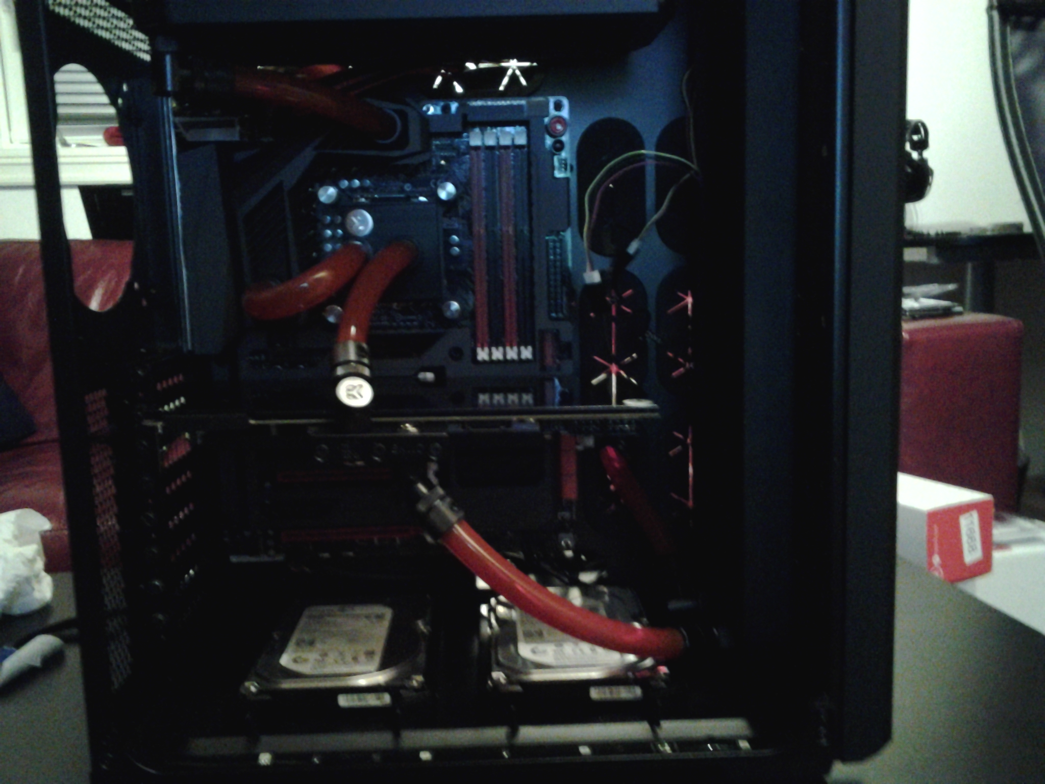

kalleklovn12 Skrevet 22. januar 2014 Rapporter Del Skrevet 22. januar 2014 Ser fint ut på bildet. Hvordan rads har du? Lenke til kommentar
zir Skrevet 22. januar 2014 Forfatter Rapporter Del Skrevet 22. januar 2014 Alphacool noxxic heter dem vel, hvis jeg ikke tar feil. Begge er på 30mm. Skule gjærne hatt lit større men det hadde ikke fungert så bra med oppsette mit. Så pytt pytt. De holder nok Lenke til kommentar
