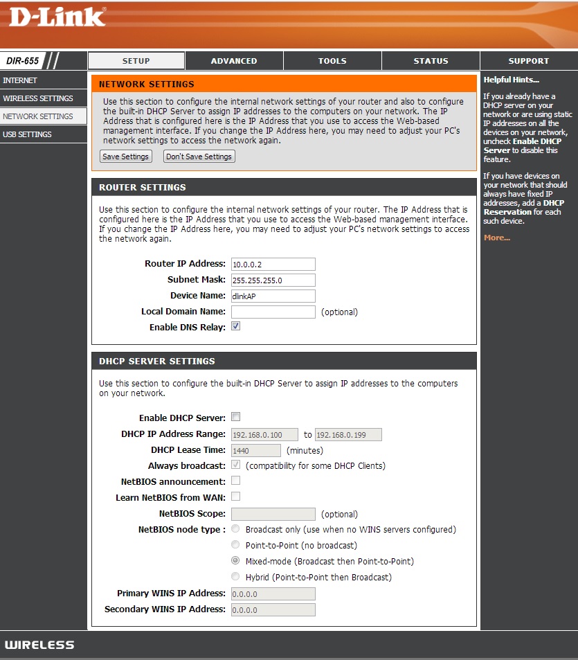

t-vs Skrevet 24. januar 2014 Forfatter Del Skrevet 24. januar 2014 Skrotet Zyxelen. Var nok en grunn til at den var lagt bort. Satt inn en Dlink-655. Kjører på samme SSID som multimodemet. Alt funker greit. Men, et par spm likevel. Jeg får ikke kontakt med AP. Det dukker ikke opp påloggingsvindu på 192.168.0.1. Er det noe som hindrer dette når det ikke er bare AP og PC som er koblet sammen? Jeg har en enkel unmanaged switch som jeg tenkte å bruke til å utvide det kablede nettverket med. Men når jeg plugger denne mellom multimodem og AP, så kutter alt. Skal ikke slikt bare virke? Er det noe spesielt som må gjøres for å implementere switchen? Lenke til kommentar
ChrisCo Skrevet 24. januar 2014 Del Skrevet 24. januar 2014 Du må endre IP adressen til D-linken til 10.0.0.X, så den er i samme subnet som Zyxelen.. Så koble D-Linken fra nettverket, koble deg til D-Linken med kabel, logg deg inn, og endre IP adresse og skru av DHCP serveren.. Så endrer du WiFi innstillingene så de er identiske med Zyxelen sine, med unntak av kanal, som bør ligge så langt unna kanalen Zyxelen bruker... Kabel kobles LAN - LAN... AP bør kables direkte til router, switchen kobler du til en av boksene.... Lenke til kommentar
t-vs Skrevet 24. januar 2014 Forfatter Del Skrevet 24. januar 2014 (endret) Ah! Forsøke å endre til 10.0.0.139 på første forsøket (IP skal være utenfor DHCP-range? Multimodem/ruter kjører 10.0.0.138, med range opp til 137.) Men da fikk jeg av en eller annen grunn ikke kontakt ved å skrive den adressen inn i adressefeltet. Resatte med knappen og lot den stå i fred på andre forsøk, og tenkte ikke mer på den saken. Gjør nytt forsøk på det samme i morgen. Endret 24. januar 2014 av t-vs Lenke til kommentar
ChrisCo Skrevet 24. januar 2014 Del Skrevet 24. januar 2014 Skal ikke ha noe å si, men prøv .137 f.eks... Lenke til kommentar
Lars Dongeri Oppholdsnes Skrevet 25. januar 2014 Del Skrevet 25. januar 2014 (endret) Når du skal koble opp nettverket, så sørg for å koble kabel fra hovedrouter(modem) i en av LAN-portene på DIR-655 og disable DHCP for LAN på DIR-655. Gi DIR-655 IP i 10.0.0.x segmentet som foreslått. Det spiller liten rolle om du bruker 137, 139, 254 eller whatever. DHCP scope er oftest ikke nøyaktig det samme som subnet. Subnet 255.255.255.0 dekker alle de vanlige adressene, og så lenge det ikke er konflikt så går det bra. PS: Sjekk PC med CMD & ipconfig /all Når du har koblet det rett, så skal PC ha 10.0.0.x med gateway 10.0.0.138 via D-link. Hvis ikke prøv ipconfig /release, ipconfig /renew. Endret 25. januar 2014 av Lars Dongeri Oppholdsnes Lenke til kommentar
t-vs Skrevet 25. januar 2014 Forfatter Del Skrevet 25. januar 2014 Da lysnet det her. Etter å ha satt D-link til 10.0.0.139, måtte jeg inn på tcp/ip-innstillingene på PC og satte IP til static, 10.0.0.1. Da fant den D-linken på 10.0.0.139. Satt PC tilbake til automatisk etter at AP var ferdig satt og jeg koblet meg på nettet igjen. Zyxel har DHCP-pool fra 10.0.0.1 til 10.0.0.137. Det ble feilmeldig hvis jeg forsøkte å sette AP innenfor dette området. Switchen virket også med en gang. Koblet den mellom Modem og AP akkurat som i går. Nettverk, internett, og tilgang til router og ap virker fint. Opplegget er nå Zyxel multimodem/router plassert på loftet. 10.0.0.138, DHCP på og std trådløst SSID på kanal 1. Zyxel 5-p unmanaged switch for å få nok punkter på det kablede nettverket. D-link 655 aksesspunkt og switch i første etasje.10.0.0.139, DHCP og upnp av, samme SSID som Zyxel, kanal 6. Takker for hjelpen. Lenke til kommentar
