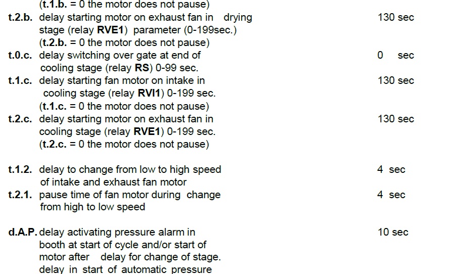

Jeg jobber som montør og ved en ferdigstillelse av et anlegg så skriver jeg alltid ned alle innstilite verdierpå parametre. Sånn at jeg har det som en backup vis f.eks styringsenhet må skiftes etc.
Nå så skriver jeg det ned verdien på et ark ved siden av parametre besrkivelsen for hånd.
Det jeg vil er å kunne skrive ned dette på PC, Android nettbrett og/eller IPAD.
Jeg har en Word fil som jeg kan bruke men det er jo fryktelig tungving å redigere et worddokument med PC, enda verre med nettbrett.
Jeg har lasta ned en prøveversjon av Adobe Acrobat og lagt inn word dokumentet inn der. men jeg finner ikke ut hvordan jeg kan legge inn en tekstboks som jeg kan skrive inn verdien inn i.
Noen som kan hjelpe meg med dette? Jeg kan godt bruke et annet program for å få til dette. Filtypen må ikke være PDF, men det er jo en filtype som kan åpnes i det meste av enheter idag.

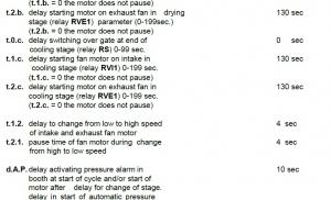

Her er et skjermdumt av worddokumentet.
Jeg ønsker å kunne ha tekstbokser helt til høyere på dokumentet som jeg enkelt kan skrive inn verdien i.
Den verdien som er står der nå er fabrikk verdi. Jeg ønsker tekstboksen på høyere side av den.
Noen som kan hjelpe meg? :)
