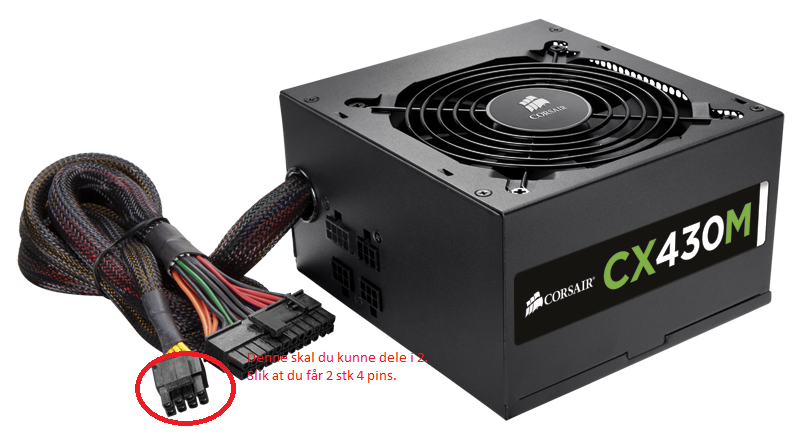

Hey jeg bygger min første pc, men strever litt, det er en ledning som kommer ut av batteriet som det står cpu på, men den har 8 pin ting, men den greia jeg i det minste tror skal gå i den atx 12v greia har bare 4 pin ting tang, kjapt svar hadde vært greit.

Du bruker 2x4pins fra strømforsyniingen og setter kun den ene 4 pins i.
du mener at jeg skal bare sette inni halve? Fordi det funker
