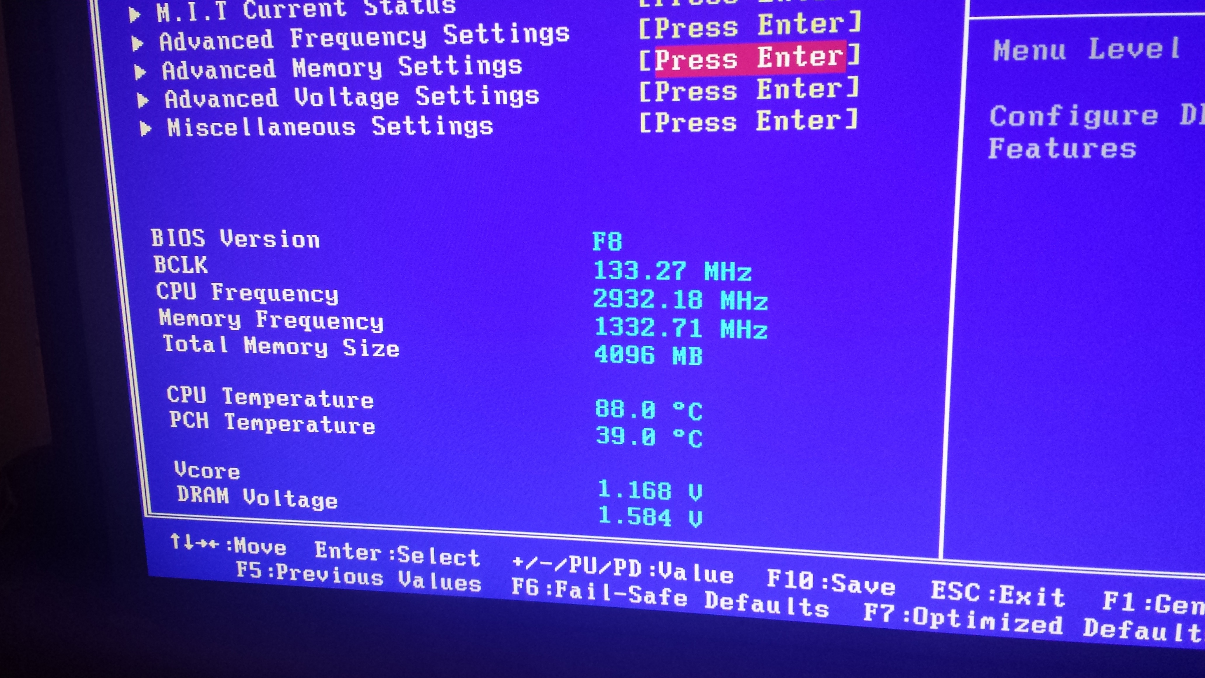

Jeg så at CPU ligger på 88 (!) Grader. Er viften min ødelagt? Kan ikke huske å ha sett den så høy, før. Renset viften og satt den i på nytt, ingen endring.

Prøvd litt forskjellige programmer nå, men jeg har konstant 80-95 grader på CPU.
Må nok investere i enten en vifte eller ny prosessor, vil jeg tro?

Du trenger nok bare å kjøpe en ny vifte, en 2-300kr vifte burde holde. Ville oppgradert skjermkortet; 760, 280x, 270x, alt ettersom hvilket budsjett du har. Du kan kjøpe 4gb til ram, men burde være samme type som du allerede har.

Klemmer jeg vifta mot CPU gikk gradene fort ned til 55 grader. Du har nok rett om kjølepasta :)
Takk for svar. Bestiller skjermkort, kjølepasta og litt RAM i kveld :-)

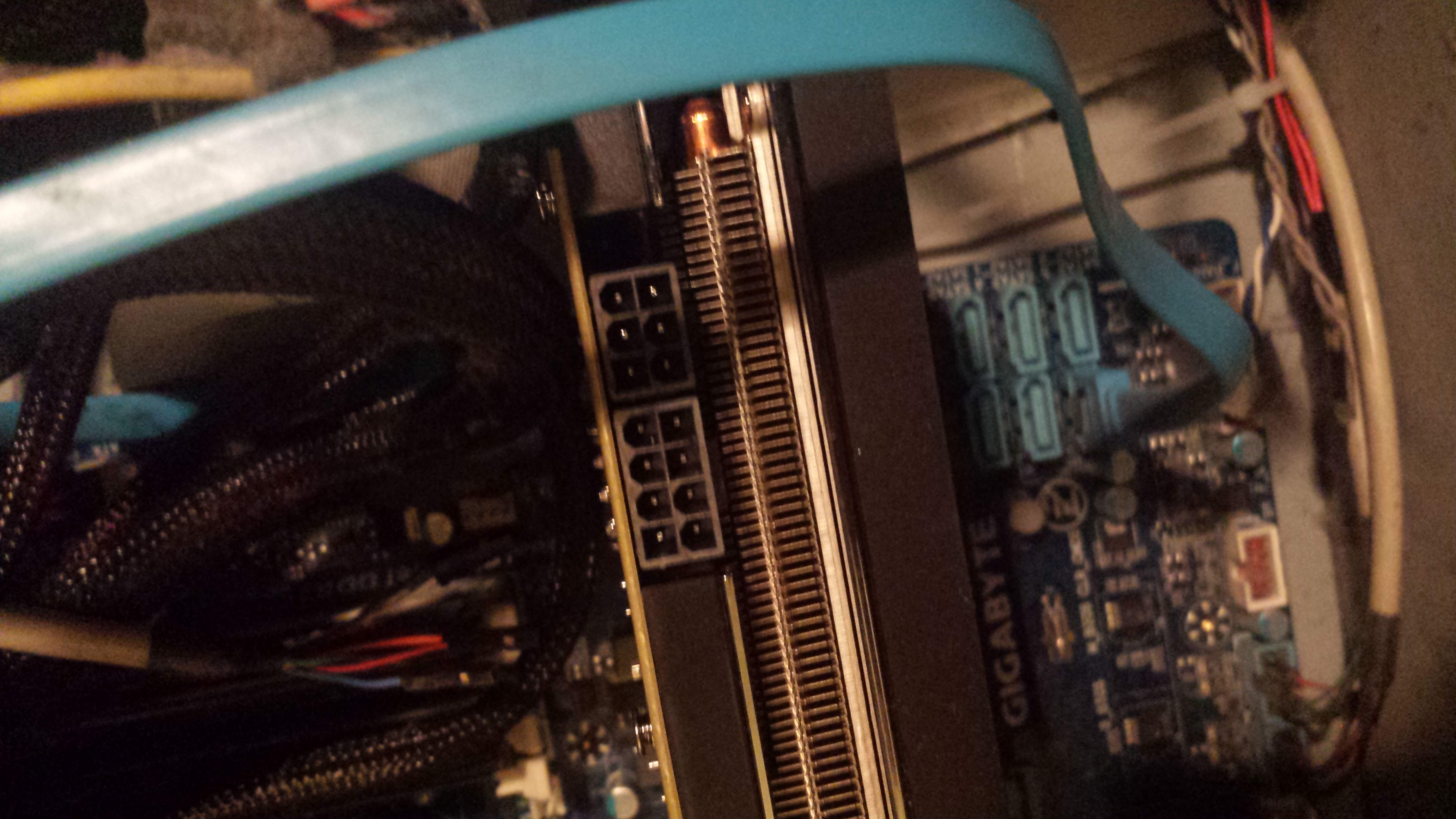

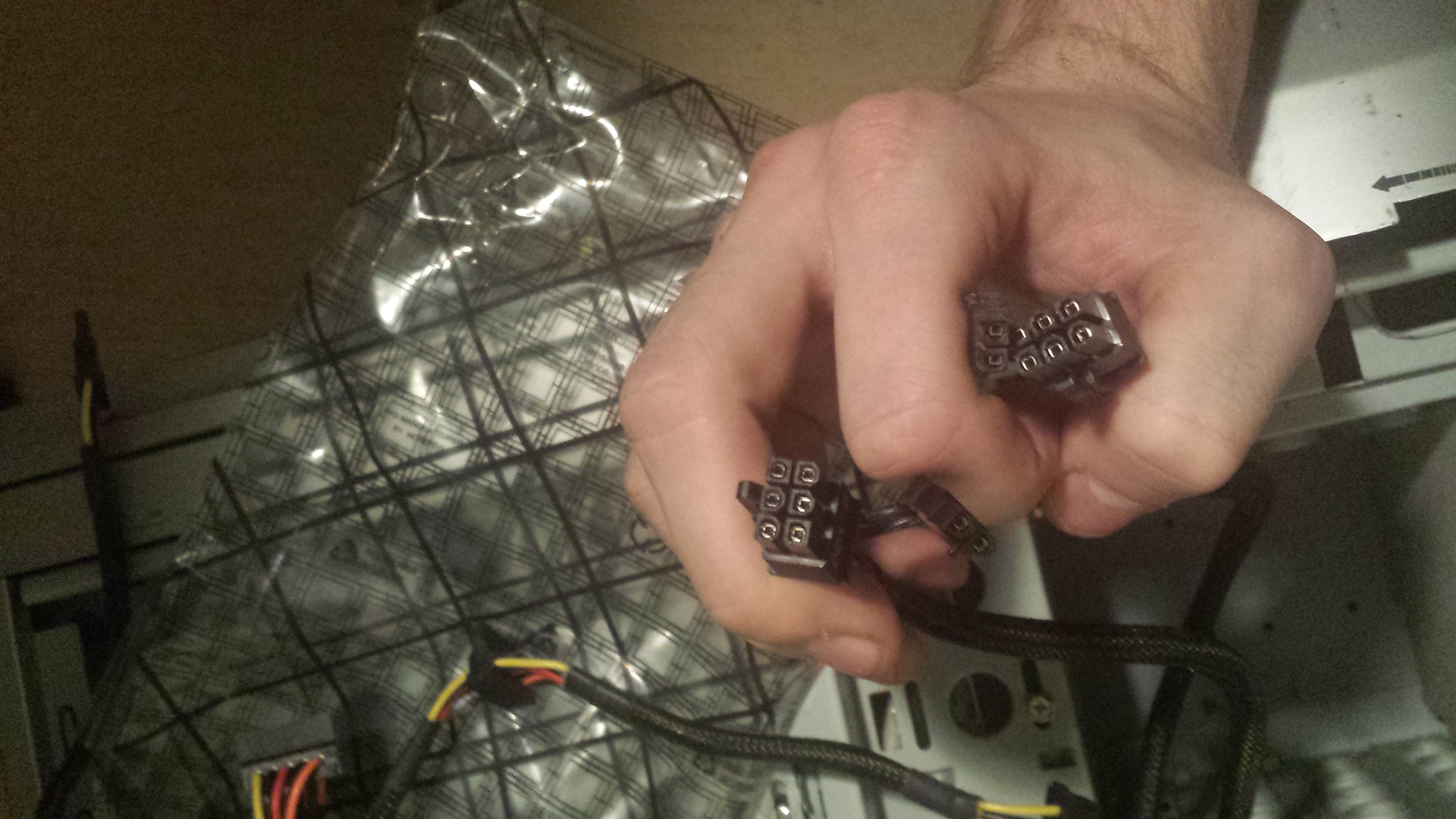

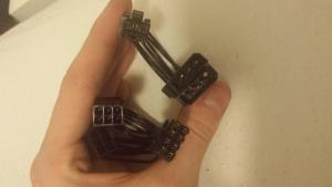

Tenkte å montere xfx r9 280x nå, men det var en annerledes kobling enn hva jeg har hatt før. Skal jeg bruke de to 6-pin som jeg har fra strømforsyning, lage den ene til 8pin og koble dem i?
Vil ikke gjøre noe galt før jeg skrur den på :p
