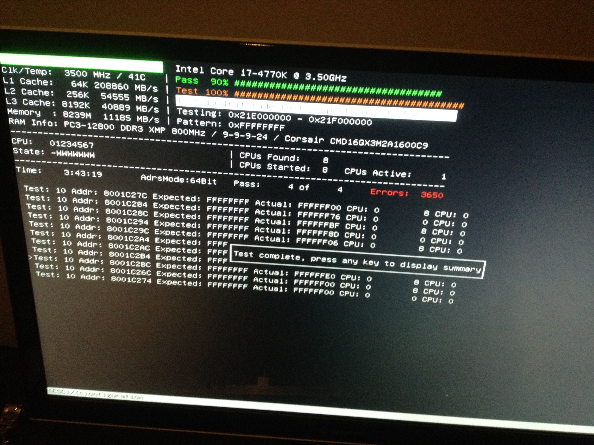

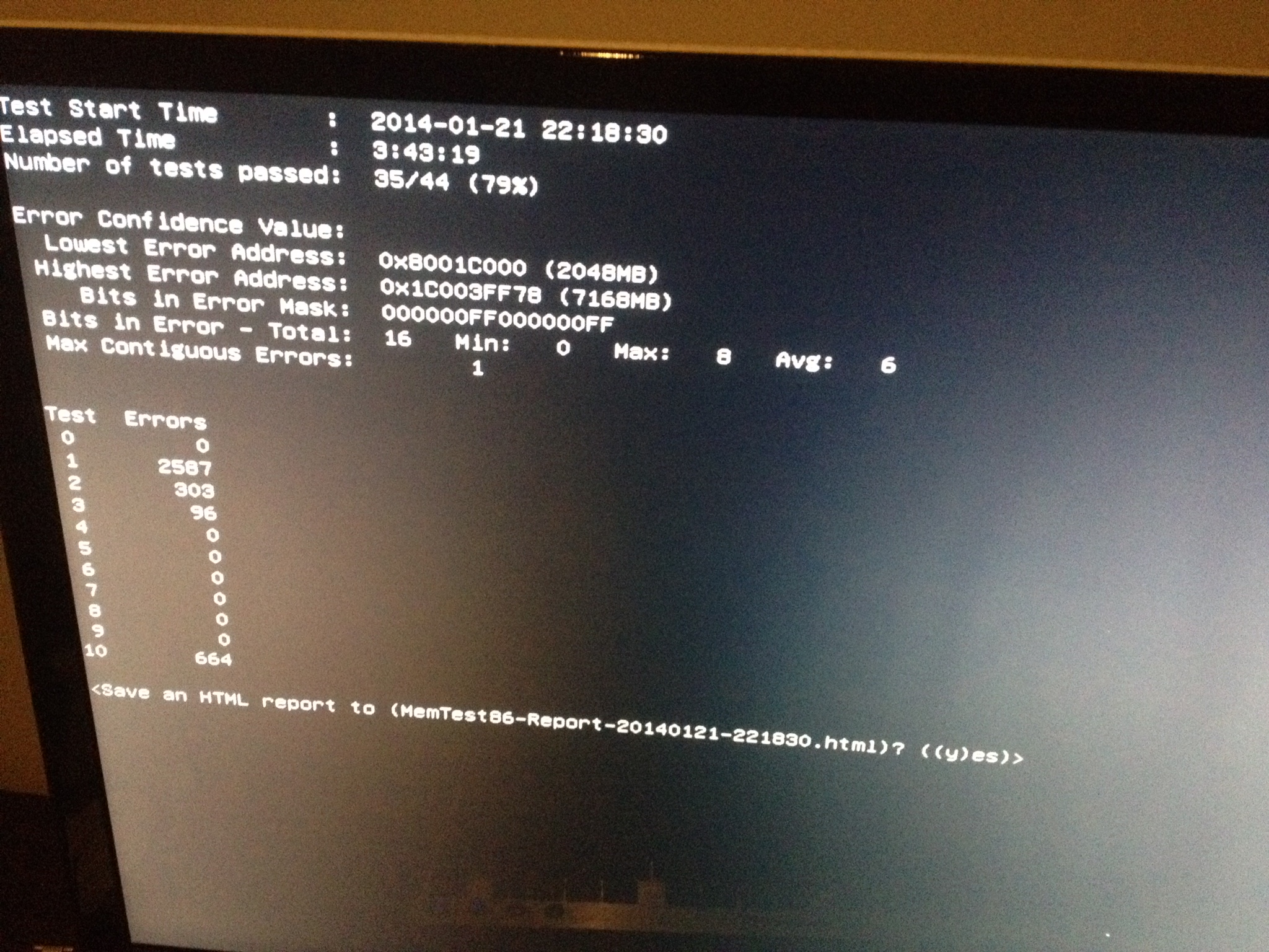

Fikk hundretusner av errors i memtest86

tester kun en av brikkene nå, ingen error etter 1:08:47 timer, 1 pass, snart 2.
Kanskje denne brikken fungerer. Skal teste den andre senere. Om begge kommer seg gjennom feilfri, hver for seg. hva vil det si? at en av dim-slots'ene på mob er defekt?

Skal se om det er noen bios oppdateringer når jeg kommer hjem i kveld. Når ene minne-modulen kommer seg igjennom feil-fri og den andre ikke, vil jeg vel tørr si at det ikke har noe me chipset'et å gjøre, men heller den siste minne-modulen.
Takk for svar!
