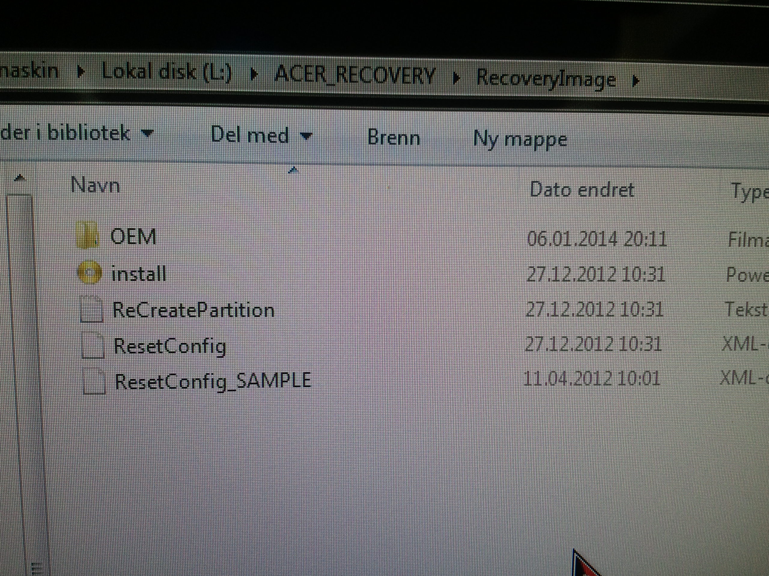

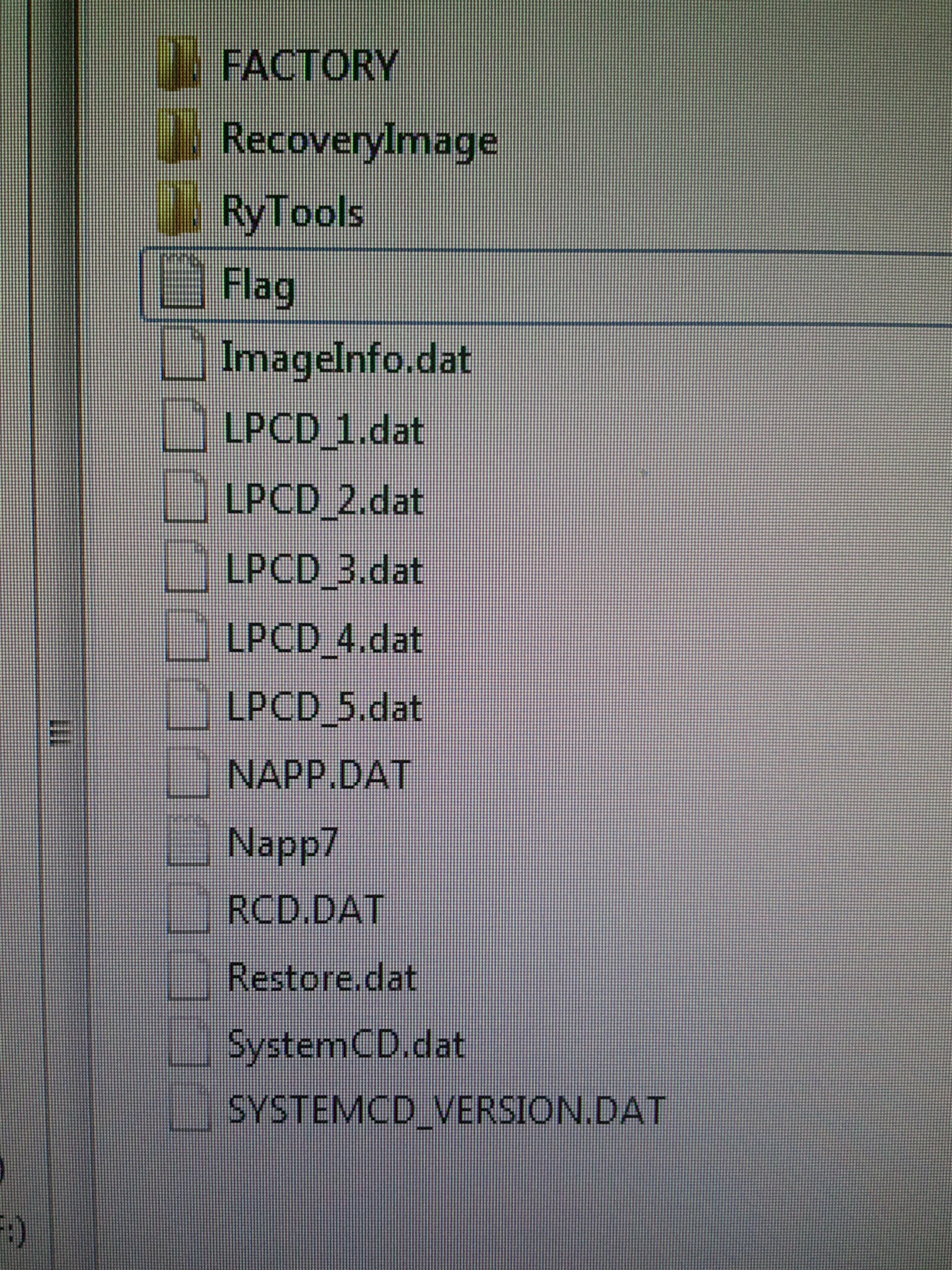

wiberos Skrevet 6. januar 2014 Del Skrevet 6. januar 2014 ja du kan sjekke det. Kontrollere at folder er ca 17GB. Bilde du skal ta må vise innhold i den Acer_Recovery. Jeg trenger å forstå en del om..... Lenke til kommentar
LogiT3x Skrevet 6. januar 2014 Forfatter Del Skrevet 6. januar 2014 ja du kan sjekke det. Kontrollere at folder er ca 17GB. Bilde du skal ta må vise innhold i den Acer_Recovery. Jeg trenger å forstå en del om..... Ops, såg ikke at det hadde kommet side 3 og at du hadde lagt inn innlegg, så jeg redigerte siste innlegg på forige side med å legge ved bilde, heh.. men kan fjerne det fra det innlegget og legge det heller ved her .. Men det er ikke noe mappe med det navnet i mappen, men det er RecoveryImage, og heile mappen er på 14.8GB Lenke til kommentar
wiberos Skrevet 6. januar 2014 Del Skrevet 6. januar 2014 er det alt du ser i den? Lenke til kommentar
LogiT3x Skrevet 6. januar 2014 Forfatter Del Skrevet 6. januar 2014 er det alt du ser i den? jepp Lenke til kommentar

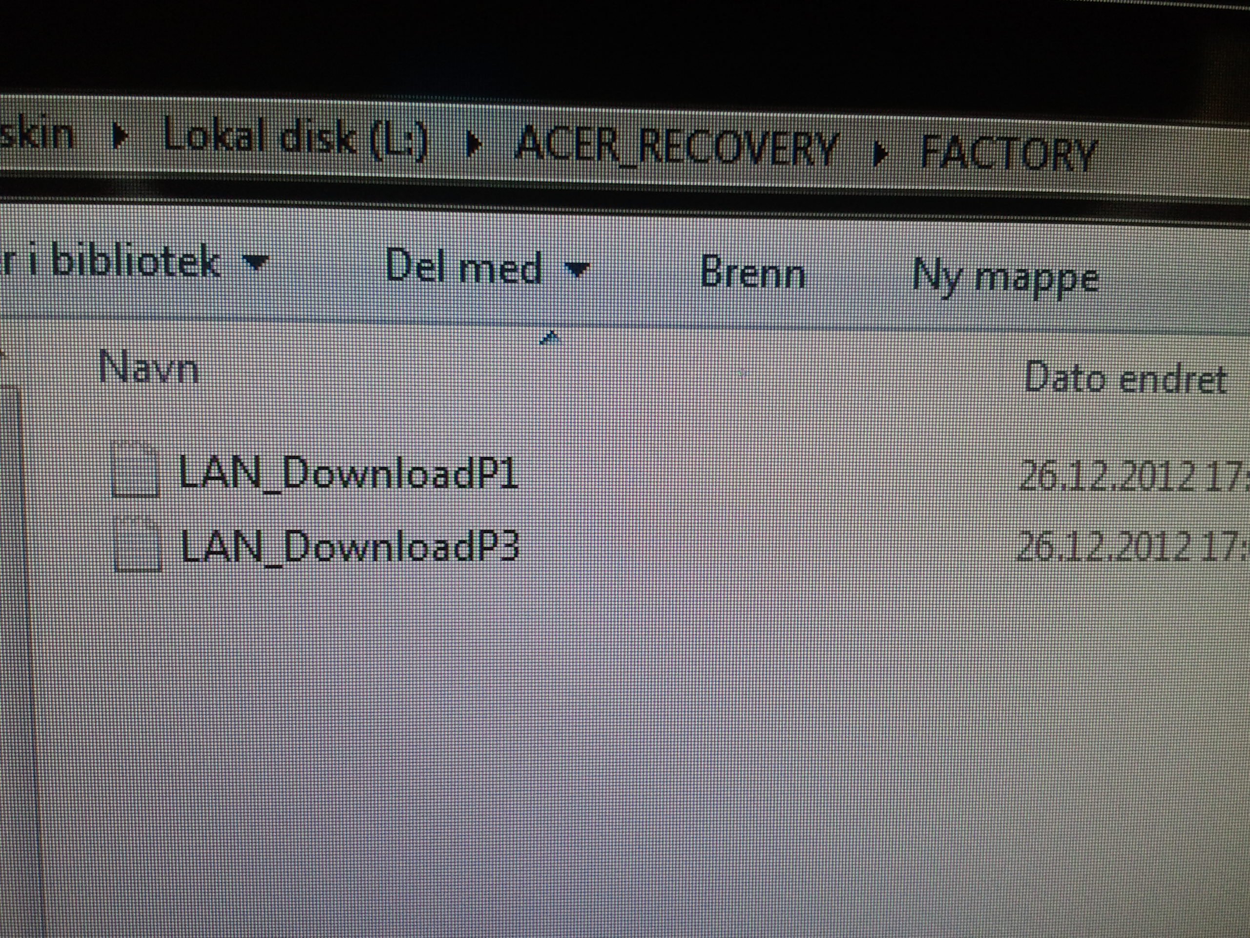

wiberos Skrevet 6. januar 2014 Del Skrevet 6. januar 2014 (endret) hmm... ta bilde fra recoveryimage folder og fra factory. og for å være sikker: på laptop har du adgang til CMD nå eller? Endret 6. januar 2014 av wiberos Lenke til kommentar
LogiT3x Skrevet 6. januar 2014 Forfatter Del Skrevet 6. januar 2014 (endret) hmm... ta bilde fra recoveryimage folder og fra factory. og for å være sikker: på laptop har du adgang til CMD nå eller? Ja, jeg har tilgang til CMD på laptopen bruker/brukte det du sa i begynnelsen: shift + f10 Endret 6. januar 2014 av Logitex Lenke til kommentar
wiberos Skrevet 6. januar 2014 Del Skrevet 6. januar 2014 (endret) Er litt usikker om vi har fått alt med.. Før vi kan kontrollere det, jeg ønsker at du ser i hvilken folder , om det er der, en install.wim file. Hvis ikke du finner en slik file..... vi prøver å kopiere en gang til. Om du vil i en annen folder. men den gang med både /E /H parameter. på laptop og i CMD diskpart rescan list volume kontrollere at bokstavene er de same som før, hvis ikke forandre dem i commandoene nedenfor exit xcopy F:\*.* G:\ACER_RECOVERY\ /E /H du velger å oveskrive når du får meldning om det. edit:rettet opp bokstavene i xcopy commando Endret 6. januar 2014 av wiberos Lenke til kommentar
LogiT3x Skrevet 6. januar 2014 Forfatter Del Skrevet 6. januar 2014 Er litt usikker om vi har fått alt med.. Før vi kan kontrollere det, jeg ønsker at du ser i hvilken folder , om det er der, en install.wim file. Hvis ikke du finner en slik file..... vi prøver å kopiere en gang til. Om du vil i en annen folder. men den gang med både /E /H parameter. på laptop og i CMD diskpart rescan list volume kontrollere at bokstavene er de same som før, hvis ikke forandre dem i commandoene nedenfor exit xcopy F:\*.* G:\ACER_RECOVERY\ /E /H du velger å oveskrive når du får meldning om det. edit:rettet opp bokstavene i xcopy commando vil bare si først at det var ikke noe "install.wim" fil i noen av mappene.. og no er recovery partitionen D og USB HD-en F... kommer tilbake med resultat og bilde elns Lenke til kommentar
wiberos Skrevet 6. januar 2014 Del Skrevet 6. januar 2014 om ikke install.wim se om det er en file som er på mange GB, over 4GB..... Lenke til kommentar

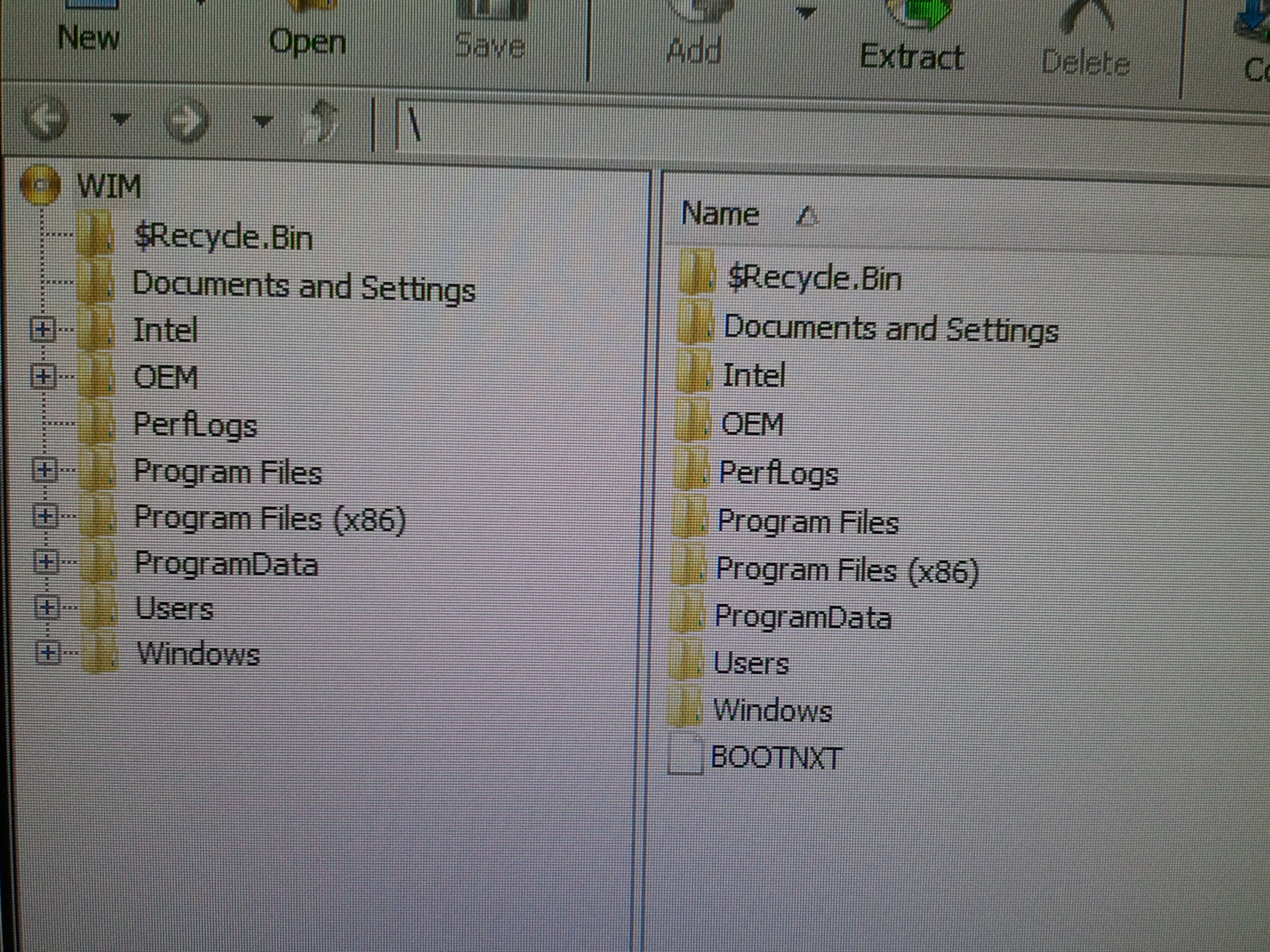

LogiT3x Skrevet 6. januar 2014 Forfatter Del Skrevet 6. januar 2014 (endret) om ikke install.wim se om det er en file som er på mange GB, over 4GB..... får ikke sjekket det nett nå, helder på å kopiere seg på nytt (gjorde som du sa, overskrive)... men/og ser no at det står/er på "D:\RecoveryImage\install.wim".. som den trulig holder på å kopierer ... EDIT: nå står det at det er 48 filer som er kopiert, kanskje er den ekstra filen som ikke ble med i sted ?... skal nå sjekke mappene med å koble til usb hd-en til en anne pc og explore.. EDIT 2: kan ikke finne noe fil med rundt 4 gb, er eneste iso filen med 14.8gb som er den største.. og kan ikke se at det har komt en/fleire ekstra filer heller i mappen/ACER_RECOVERY Endret 6. januar 2014 av Logitex Lenke til kommentar
wiberos Skrevet 6. januar 2014 Del Skrevet 6. januar 2014 hvis du har en install.wim nå, hvor stor er den? Er foldere i Acer_Recovery slik de var før? Før jeg avslutter for i kveld vil jeg nevne at: -vi kan bruke install.wim file og apply den på C: -og i tillegg lage en recovery sak som du kan bruke ellers. Når vi setter tilbake ID og gpt attributes slik det var på den recovery partition, skal vi prøve å recover med å lage en USB sak. Hvis du skal arbeide videre med pc-en din du kan sette tilbake verdiene i partition 5 slik: diskpart select disk 0 select partition 5 remove set id=de94bba4-06d1-4d40-a16a-bfd50179d6ac gpt attributes=0x8000000000000001 Etter det kontrollere at det er forandret med å bruke detail partition Exit Exit Nå kan du prøve alle andre løsninger du kommer på og som andre brukere har skrevet om. Jeg kan hjelpe deg mer i morgen. God natt Lenke til kommentar

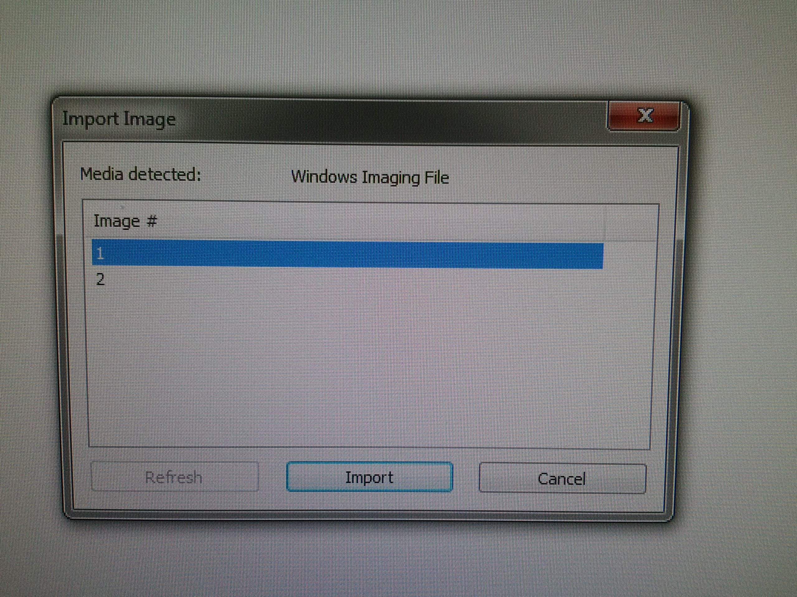

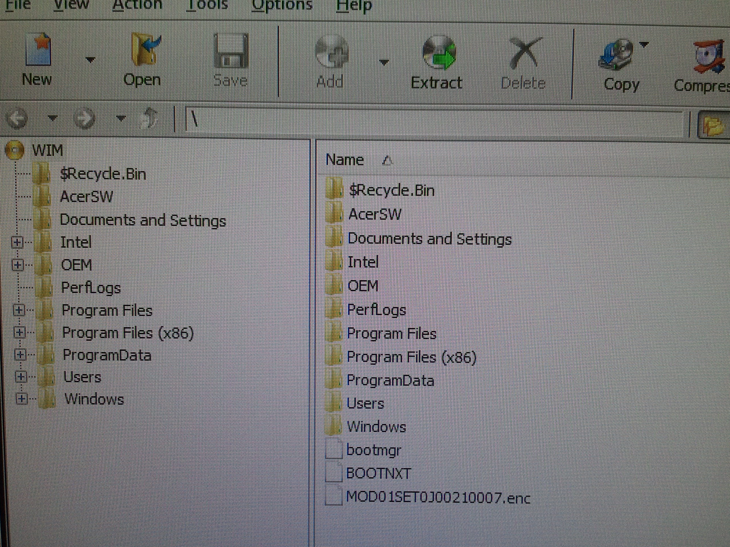

LogiT3x Skrevet 6. januar 2014 Forfatter Del Skrevet 6. januar 2014 (endret) Jeg vil takke for den store innsatsen din og tusen takk for alle svar/innlegg og som jeg har fått og god natt ja Men... se under... Og vil bare si at: Om du vet hvordan jeg kan boote opp med de filene som jeg kopierte fra recovery partitionen? Bare lure fordi skulle ha blitt ferdigt med dett nå. Ja, jeg vet ting tar tid ang dette , men skulle ha fått levert pc-en tilbake så raskt som muligt .. EDIT: når jeg åpnet isoen med både alt 1 og to, så har alt 1 ca 25gb og alt 2 har ca 28gb, inne på iso-en... Jeg åpnet iso filen, fikk så to valg, har med bilder: Endret 6. januar 2014 av Logitex Lenke til kommentar
wiberos Skrevet 7. januar 2014 Del Skrevet 7. januar 2014 Hei .wim fil er ikke en ISO standard fil. Ja vi kan apply en install.wim på en allerde eksisterende partition, som vi formaterer, og i våres tilfelle den C: (en slik install.wim fil fra en OEM kan ikke være annet en en image fra en tilpasset installasjon) Om den ikke starter opp, rett etter apply, er ikke problematisk, vi kan fikse det. At den ikke starter vil det betyr at den system partition på disken har korrupte data. Men vi skulle og,..normalt...klare å recover alt, i en helt nytt disk, om disken hadde gått bananas, fra data du har i Acer_recovery folder. Men ok la oss prøve andre options, før vi går i en helt manuelt installering av Windows på den C: I diskpart, var partition 5 nevnt som push_button. Det betyr at en tast eller 2 skulle starte opp recovery. Derfor: starte med å tilbakestille verdiene for partition 5 slik som er beskrevet i #51. Fjerne DVD plata Restart Push ALT+F10 (har googlet på det) og se om det funker. Lenke til kommentar
LogiT3x Skrevet 8. januar 2014 Forfatter Del Skrevet 8. januar 2014 Hei .wim fil er ikke en ISO standard fil. Ja vi kan apply en install.wim på en allerde eksisterende partition, som vi formaterer, og i våres tilfelle den C: (en slik install.wim fil fra en OEM kan ikke være annet en en image fra en tilpasset installasjon) Om den ikke starter opp, rett etter apply, er ikke problematisk, vi kan fikse det. At den ikke starter vil det betyr at den system partition på disken har korrupte data. Men vi skulle og,..normalt...klare å recover alt, i en helt nytt disk, om disken hadde gått bananas, fra data du har i Acer_recovery folder. Men ok la oss prøve andre options, før vi går i en helt manuelt installering av Windows på den C: I diskpart, var partition 5 nevnt som push_button. Det betyr at en tast eller 2 skulle starte opp recovery. Derfor: starte med å tilbakestille verdiene for partition 5 slik som er beskrevet i #51. Fjerne DVD plata Restart Push ALT+F10 (har googlet på det) og se om det funker. Hei, igjen-- og beklager seint svar. Du, jeg bare installerte windows 7 jeg på den, heh .. ville bare få det unnet å få levert pc-en. Og forresten.. HDD-en som var inni, var faktisk corrupt. Men jeg vil takke deg så mye for innsatsen din og jeg vil ikke tvile på at vi/du hadde fått det til, til slutt om jeg hadde hatt maskinen litt lengre . Tuusen takk igjen for gode svar! (Jeg vet ikke om jeg skal sette tråden som løst eller hva.) Lenke til kommentar
