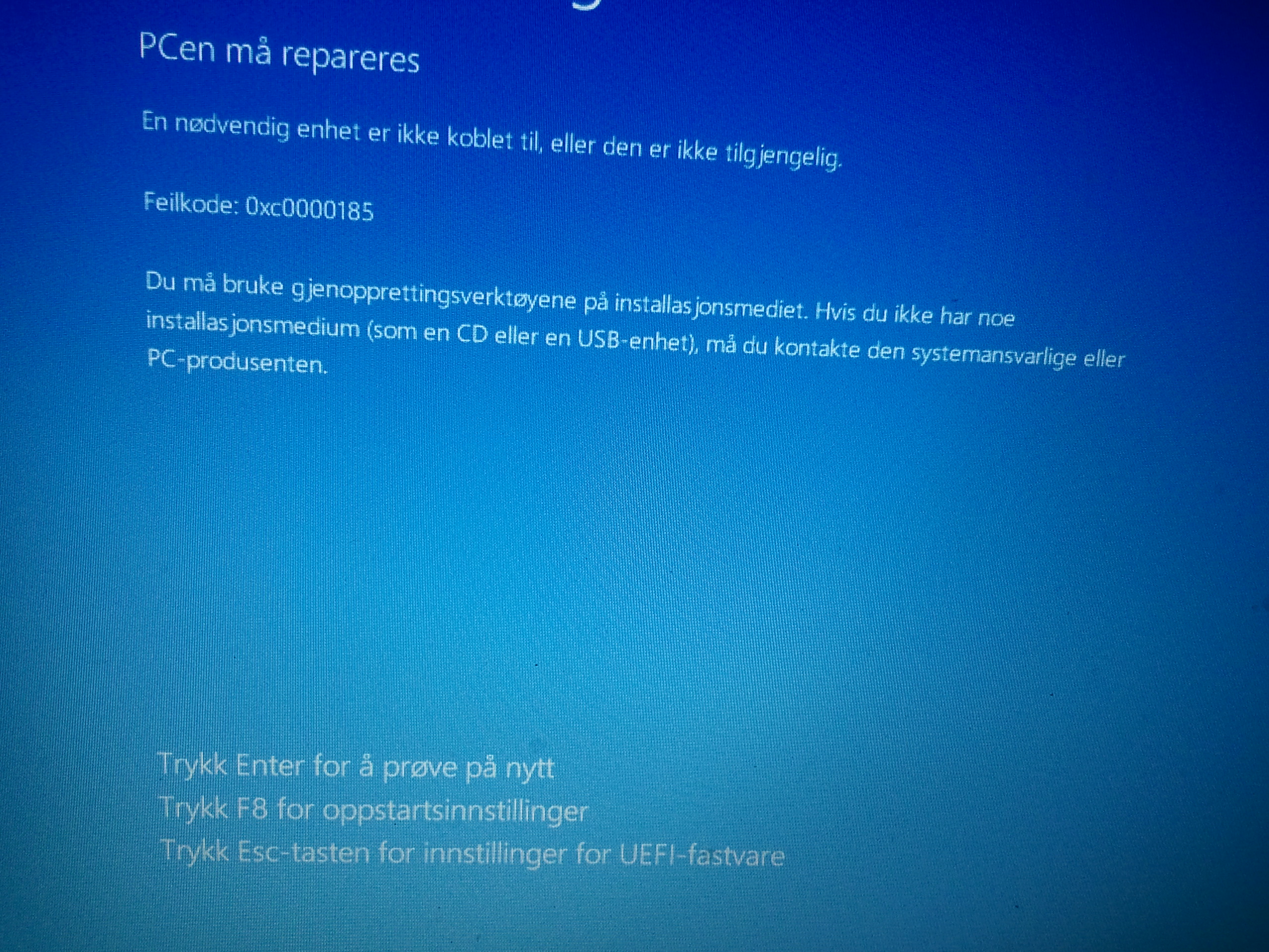

LogiT3x Skrevet 5. januar 2014 Del Skrevet 5. januar 2014 Hei, der Jeg har en acer aspire e1-571 og har fått følgendes feil melding: 0xc0000185 når jeg starter opp pc-en. Jeg kommer meg som så ikke inn på skrivebordet i det heile tatt. Etter det jeg har googlet meg frem til er at feilen har noe med dvd rommet å gjøre, noe dårlig "conection". Men.. har en windows 8 pro dvd, men det er windows 8 (uten pro), vil den fungere å tilbakestille pc-en ? Eller må jeg har "vanlig" windows 8 dvd ? Lenke til kommentar

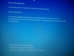

LogiT3x Skrevet 6. januar 2014 Forfatter Del Skrevet 6. januar 2014 Kan du komme i bios? eller se om instruks i bruker manual om det. Ja, jeg kommer meg inni biosen.. det er liksom rett etter acer logoen, då kommer feilmeldingen frem, kan se om jeg får lagt ved et bilde.. Lenke til kommentar
LogiT3x Skrevet 6. januar 2014 Forfatter Del Skrevet 6. januar 2014 (endret) Ja, jeg kommer meg inni biosen.. det er liksom rett etter acer logoen, då kommer feilmeldingen frem, kan se om jeg får lagt ved et bilde.. Endret 6. januar 2014 av Logitex Lenke til kommentar

Pey'J Skrevet 6. januar 2014 Del Skrevet 6. januar 2014 På bildet ditt står det at du kan trykke F8 for oppstartsinnstillinger. Har du prøvd dette? Det skal være mulig å foreta en feilsøking derfra. Evt. starte i sikkermodus og ta en "refresh" eller "reset". Du kan også lage en USB-gjenopprettingsstasjon på en hvilken som helst Windows 8 PC. Lenke til kommentar

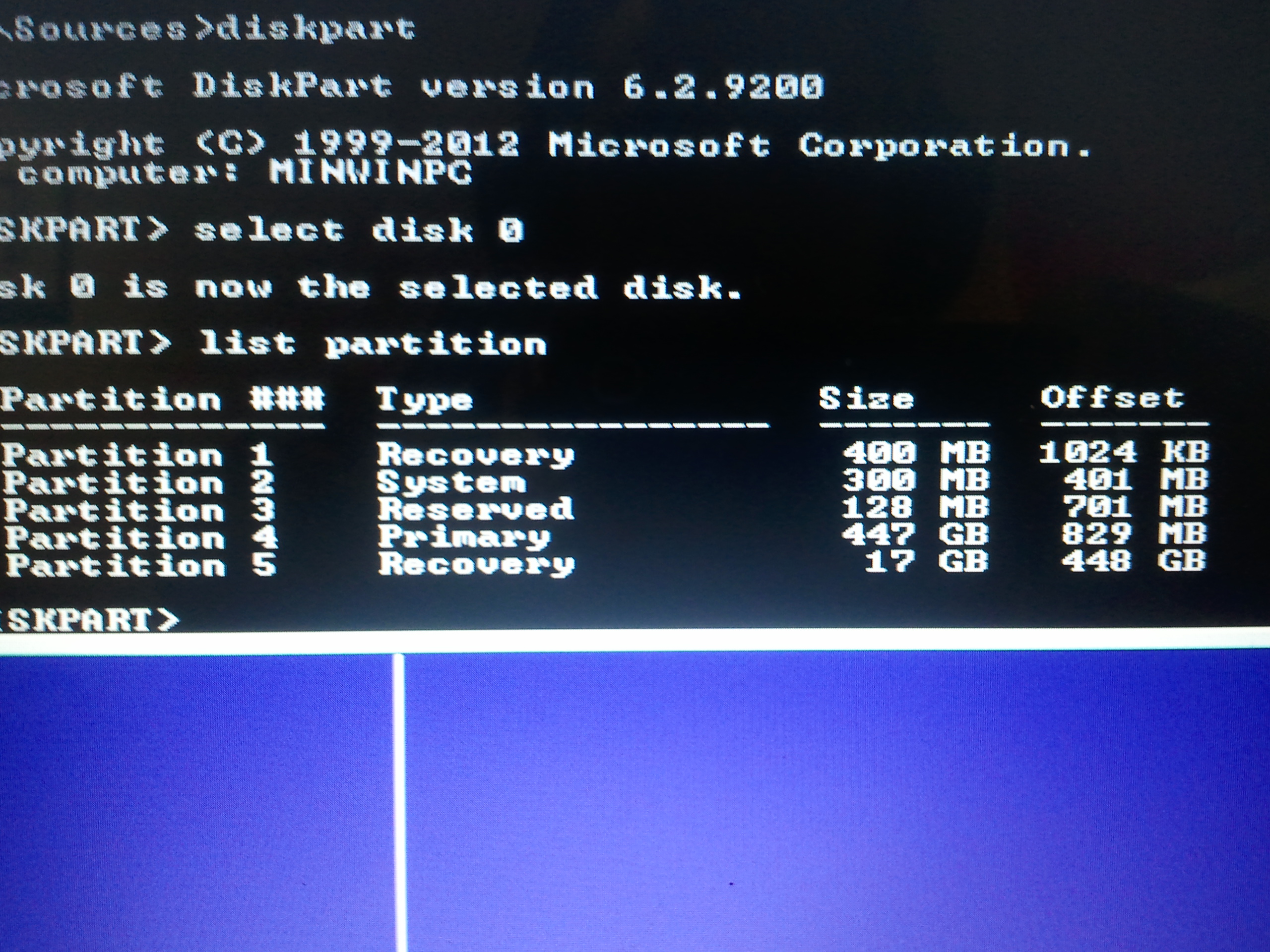

wiberos Skrevet 6. januar 2014 Del Skrevet 6. januar 2014 Du trenger noe annet for å kopiere heile recovery partition. Usb hd. Har du det? Allikevel om du ikke har usb HD, vi kan prøve å lage en bootable usb minnpenn som lan brukes å starte fra den recovery sak. Men først: utføre følgende commando, du skal taste enter på hver og ein ev dem. diskpart select disk 0 list partition etter "list partiton" vil du se alle partitioner på disk. Kan du si meg hva du ser, eventuelt bilde. Lenke til kommentar
LogiT3x Skrevet 6. januar 2014 Forfatter Del Skrevet 6. januar 2014 (endret) Du trenger noe annet for å kopiere heile recovery partition. Usb hd. Har du det? Allikevel om du ikke har usb HD, vi kan prøve å lage en bootable usb minnpenn som lan brukes å starte fra den recovery sak. Men først: utføre følgende commando, du skal taste enter på hver og ein ev dem. diskpart select disk 0 list partition etter "list partiton" vil du se alle partitioner på disk. Kan du si meg hva du ser, eventuelt bilde. Ja, jeg har en USB HD/ekstern, men har så mye inne på den at jeg gidder ikke å kopiere aalt vekk fra den, heh.. men har en 32 gb minnepenn jeg kan evt bruke Fikk dette frem etter å ha fulgt de comandoene som du skrev jeg skulle skrive inn: Endret 6. januar 2014 av Logitex Lenke til kommentar
