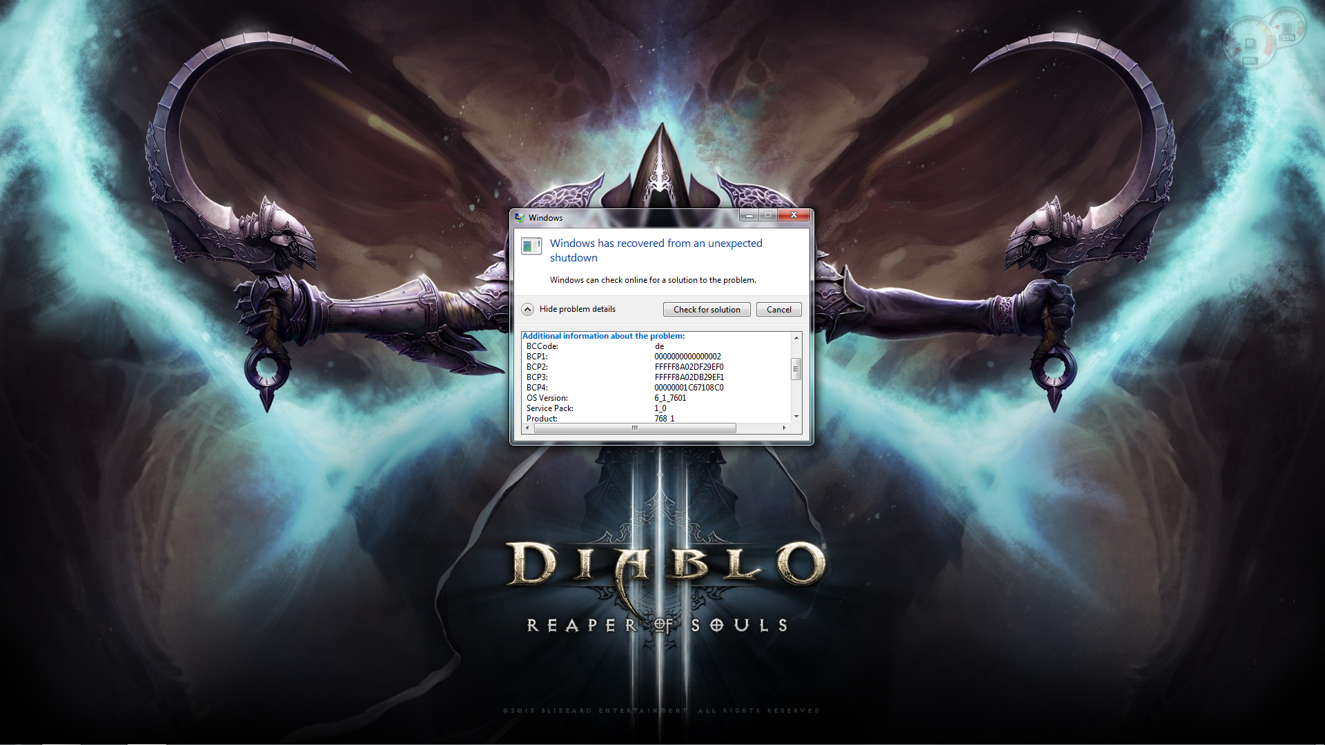

Xarus Skrevet 4. januar 2014 Del Skrevet 4. januar 2014 heei, okey så. plutselig har jeg fått 2 bluescreens nå på kort tid og aner ikke hvorfor.. trenger hjelp! virkelig.. legger opp et bilde, kanskje dere skjønner mere en det jeg gjør? hvor ligger feilen ? Lenke til kommentar
vidarkri Skrevet 4. januar 2014 Del Skrevet 4. januar 2014 Blåskjermer skyldes oftest driverfeil. Har du oppdatert noen drivere eller innstallert ny hardware i det siste? Lenke til kommentar
snippsat Skrevet 4. januar 2014 Del Skrevet 4. januar 2014 Post siste 5 eller alle dump filene C:\Windows\Minidump\...dmp pastelink Da får du et bedere svar. Lenke til kommentar

snippsat Skrevet 4. januar 2014 Del Skrevet 4. januar 2014 Litt fra debugging. BugCheck DE, {2, fffff8a02df29ef0, fffff8a02db29ef1, 1c67108c0} Probably caused by : ntkrnlmp.exe ( nt! ?? ::FNODOBFM::`string'+2c8e1 ) Followup: MachineOwner --------- 0: kd> !analyze -v ******************************************************************************* * * * Bugcheck Analysis * * * ******************************************************************************* POOL_CORRUPTION_IN_FILE_AREA (de) A driver corrupted pool memory used for holding pages destined for disk. This was discovered by the memory manager when dereferencing the file. Arguments: Arg1: 0000000000000002 Arg2: fffff8a02df29ef0 Arg3: fffff8a02db29ef1 Arg4: 00000001c67108c0 Debugging Details: ------------------ CUSTOMER_CRASH_COUNT: 1 DEFAULT_BUCKET_ID: WIN7_DRIVER_FAULT BUGCHECK_STR: 0xDE PROCESS_NAME: chrome.exe CURRENT_IRQL: 2 ANALYSIS_VERSION: 6.3.9600.16384 (debuggers(dbg).130821-1623) amd64fre http://msdn.microsoft.com/en-us/library/windows/hardware/ff560303(v=vs.85).aspx Dette gir ikke noe klart svar på hva som feiler. For et klarere svar kan driver verifier hjelpe til når "ntkrnlmp.exe" er med i bildet. Kjør også memtest86+,minst en 3-4 pass,kun 0-feil er ok. Post alle dmp filene viss det er flere etter du har satt på driver verifier. Lenke til kommentar

snippsat Skrevet 4. januar 2014 Del Skrevet 4. januar 2014 (endret) Driver som feiler etter driver verifier er "nvlddmkm.sys" som er driver-fil for skjermkortet. Dato for driver "nvlddmkm.sys Mon Nov 11 14:24:05 2013" Fjern driver "uninstall",eller bruk et verktøy som DDU Installere nyere driver enn 24:05 2013. Stress test skjermkortet med furmark pluss vanlig bruk,se om BSoD blir borte. Du bør også kjøre memtest86+. Endret 4. januar 2014 av snippsat Lenke til kommentar
