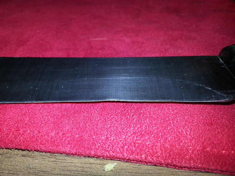

Tok nettopp et bilde av en av knivene jeg har i dag:
Som du ser så er denne bulket og man ser nermest eggen der den skal være skarp. Jeg har prøvd å slipe denne på en slik vår stein men uansett hvor lenge jeg holder på så blir den ikke skarp.
Denne kostet ikke mer enn rundt 100-lappen for ett år siden så den går rett i søpla uansett, men det stålet kan da umulig være bra?
Det virker på meg som om dette er i samme liga som bilkarosseri eller et slags blikk...
