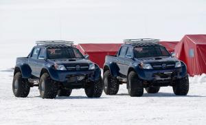

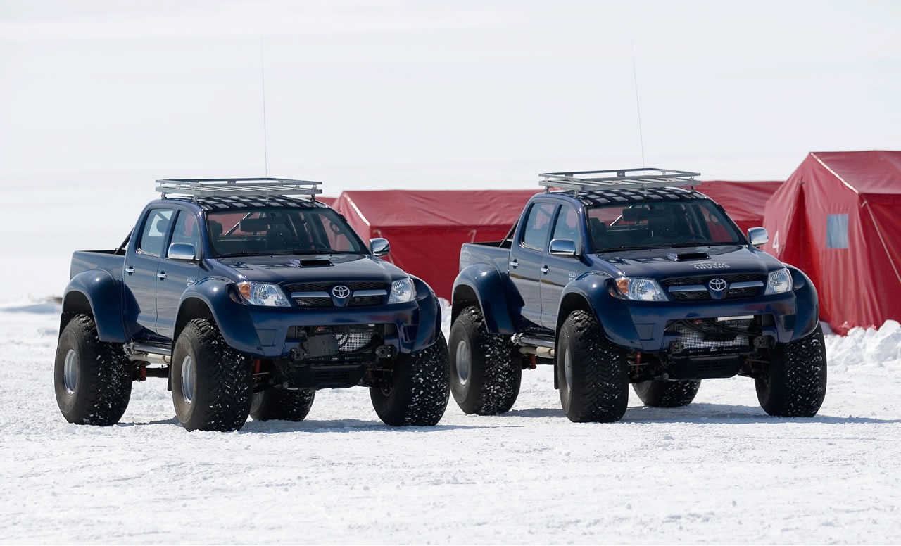

Spotta en Toyota Arctic truck ved bjørndalsletta i Kr.sand!
Fy fan for noen ballong dekk han hadde
Åssen farge var det på den?
Mulig det er en kompis av meg :p
