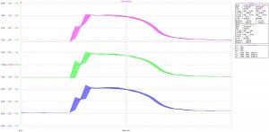

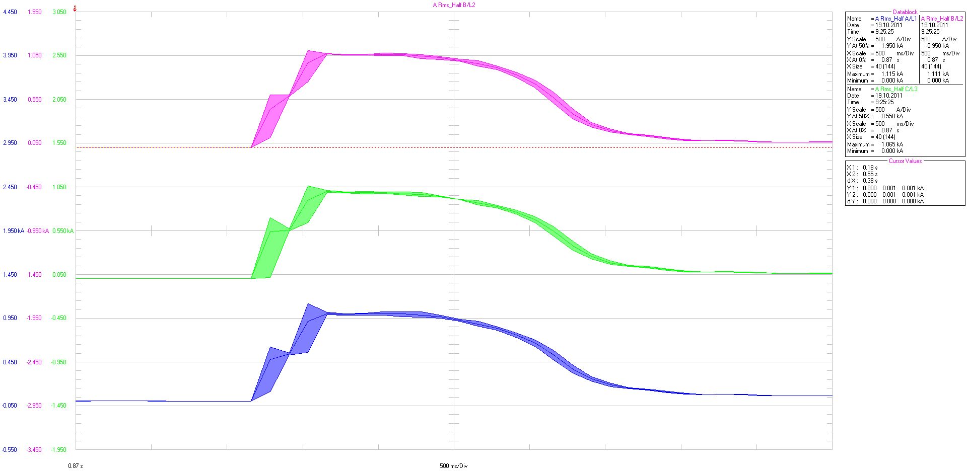

Twinflower Skrevet 3. november 2013 Rapporter Del Skrevet 3. november 2013 Du vil ha startstrøm hele tiden hvis rotoren er låst. Da kan man brenne i stykker spolene. Heldigvis har man motorvern for å minske sjansen for dette. Dette medfører riktighet. Man vil også oppleve at startstrømmens varighet har sammenheng med lastmomentet på akselen. Desto lenger tid rotor bruker på å få opp hastigheten, desto lenger vil strømmen være høy. Ved ubelastet aksling kan man oppnå full hastighet etter ca en kvart omdreining. Under er en trend jeg gjorde av en pumpemotor med nominell strøm 74 A: Som dere ser så er peaken oppe i 1100 ampere, og varigheten er ca 0.5 sekunder. Grunnen til denne unormalt høye startstrømmen var at pumpen var montert feil slik at startmomentet var kunstig høyt. Normalt oppnår man sjelden mer enn 5-8 ganger nominell strøm ved start. Lenke til kommentar
