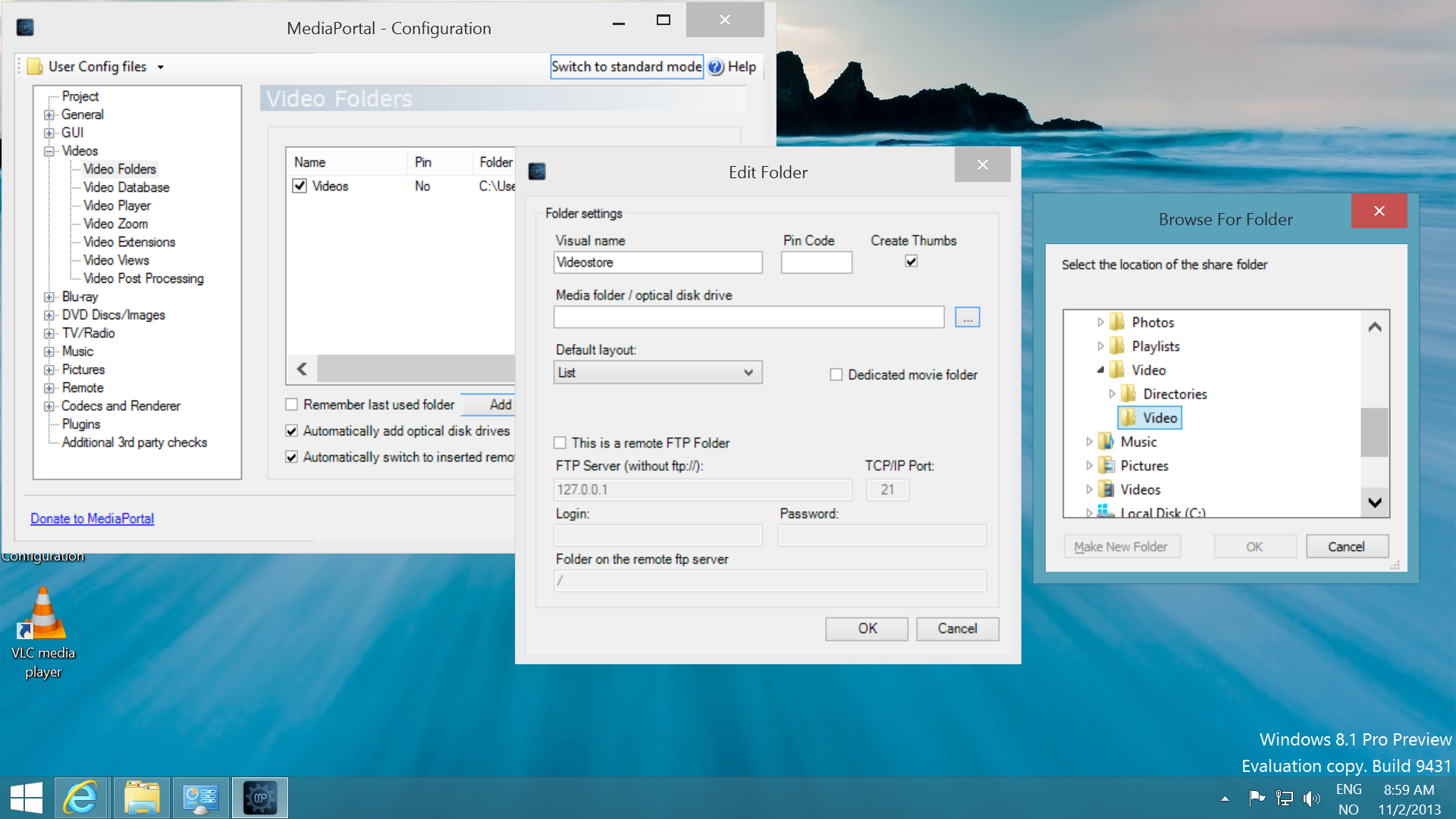

Jeg kan bare lage directory i det lokale filsystemet. Jeg får heller ikke knyttet mapper til noe som helst på serveren. Som du ser av skjermdumpen så er det ikke mulig å velge OK når jeg forsøker å legge til directory på UPnP serveren. Som jeg har sagt tidligere har jeg ikke noe problemer å browse og spille av disse filene i Windows.

Når du får opp bildet som du har skrevet Videostore i så må du i feltet under angi hvor filene ligger, hvis du trykker på knappen til høyre for dette feltet så vil du kunne velge mappen som filene dine ligger i. Hvis du trykker på min datamaskin nederst i det vindu du har helt til høyre i skjermdumpen så vil du jo få opp en oversikt over alle stasjoner tilknyttet maskinen din. Du må velge den fysiske mappen filene ligger i. For eksempel hvis de ligger i en mappe på din lokale maskin som heter video som igjen ligger i en mappe som heter Media så må det se slik ut: c:\media\video\

De ligger som sagt på en UPnP media server (som er på lokalnettet). Jeg kan velge mapper på det lokale filsystemet (men der har jeg ingen mediafiler). Men med en gang jeg browser filsystemet på serveren så blir OK knappen disablet/grå.
