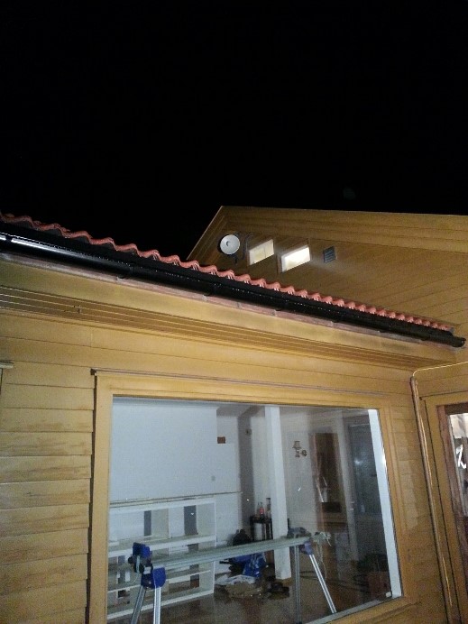

Takker for tips og råd alle sammen.
Da er 2 stk NB-5G22 bestilt fra Dustin. Tipper jeg har de i løpet av uken.
http://www.dustinhome.no/product/5010517424/ubiquiti-nanobridgem5-incl-feeder-and-antenna/?s=c&c=0#intcmp=Flik_home
Kommer til å sette de opp på skrivepulten først, og når jeg vet at de snakker sammen og fungerer, så monterer jeg dem på hus veggene. Rapporterer her i tråden åssen de fungerer.
