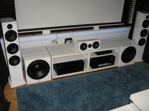

Her er mitt oppsett:

PS: Flott bilde fra stua altså! Du får også godkjent av damen her, som gir plusspoeng for god utførelse og forseggjort stil! :dribble:
Lenke til kommentar
Takker :) . Du får hilse damen din, hun har god sans for stil :)
