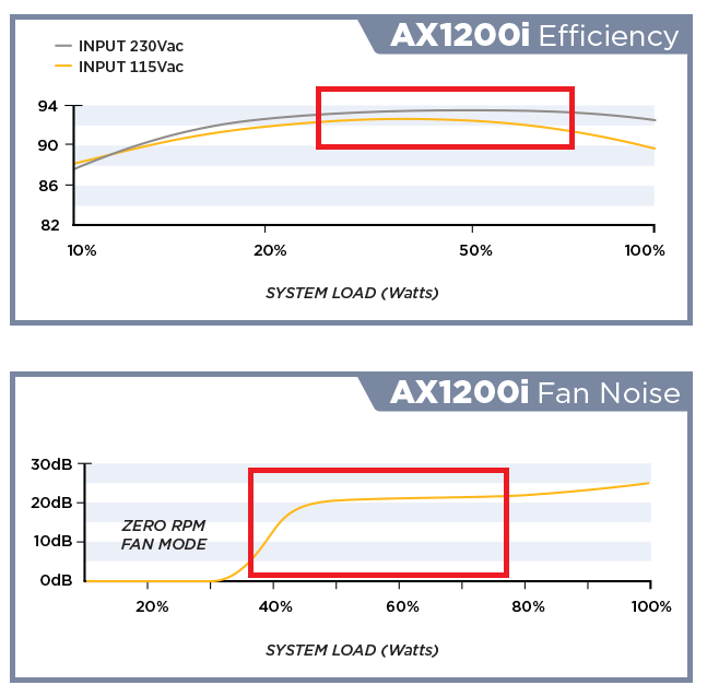

War Skrevet 11. oktober 2013 Del Skrevet 11. oktober 2013 Skal ikke hjelpe deg velge har 8x 1400W og 6x 1200W , men en ting er sikkert: Kjøp 1000-1200W. Psu skal ha en fornuftig last og da ligge på en fornuftig plass på DB-kurven. Kjøper du 750 osv så kan det hende du blir liggende i toppen og da støyer skiten. En 1200W slår ikke på viften engang før 400W. Lenke til kommentar

War Skrevet 11. oktober 2013 Del Skrevet 11. oktober 2013 Uansett merke så vil du holde deg innen for disse områdene av grafene. DB-kurven kan være mye brattere mot slutten på andre modeller. Lenke til kommentar
