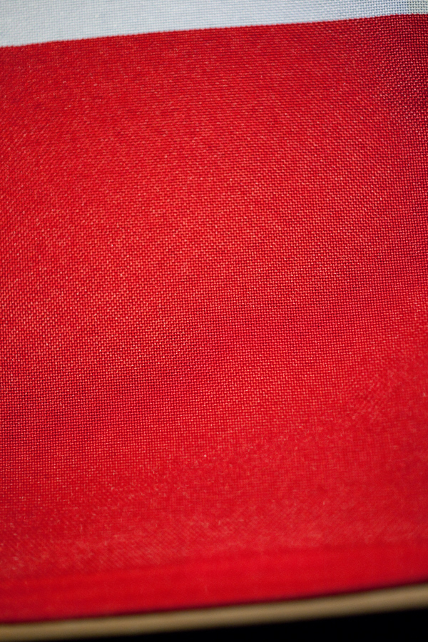

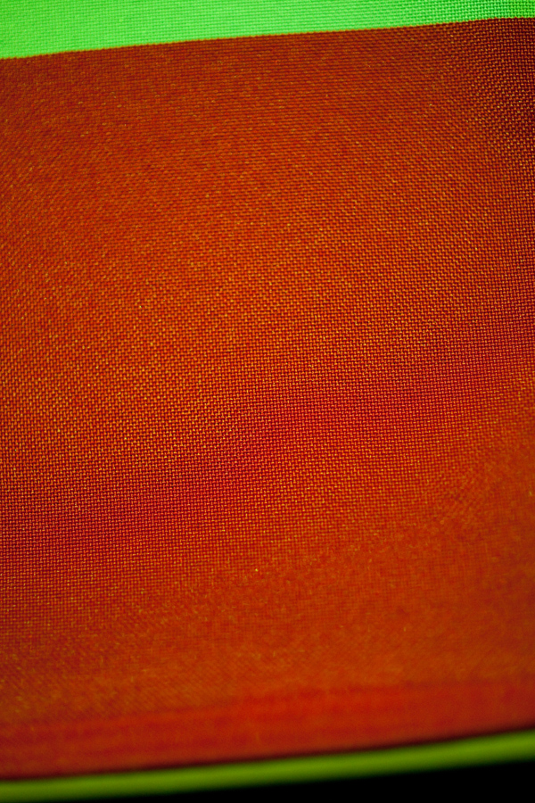

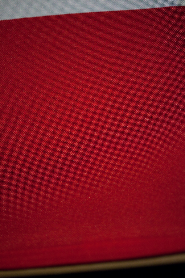

I en diskusjon om D800, D610 og annet kom vi opp i en diskusjon om hvitbalansen endrer oppførselen til lysmåleren og dermed eksponeringen. Jeg visste at hvitbalansen endrer histogrammet, men ikke sikkert om det også endret lysmåleren/eksponeringen. Så - dette måtte jeg teste! :)
Har testet, med en Canon 5DmkII - tatt bilde av en rød bit av et norsk flagg - med forskjellige hvitbalanseprogrammer, med forskjellige fargetemperaturer i Kelvin og med (grov) UniWB*). (De beste motivene for sånn test er veldig røde eller veldig blå.)
Samtlige bilder er tatt på ISO 3200, f/2, i Av-modus (også kalt "A"-modus) med samme lys, fast fokus, stativ og statisk motiv. Eneste variasjoner skulle sånn sett være i lukkertid, hvis lysmåleren skulle vise noe forskjellig.
Resultat:
Histogrammer
Helt forskjellige histogrammer. Både DPP og ACR rapporterer (som forventet) forskjellige histogrammer på bilder tatt med forskjellig default hvitbalanse, tross samme eksponering:

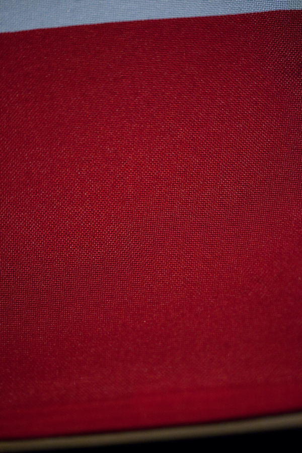

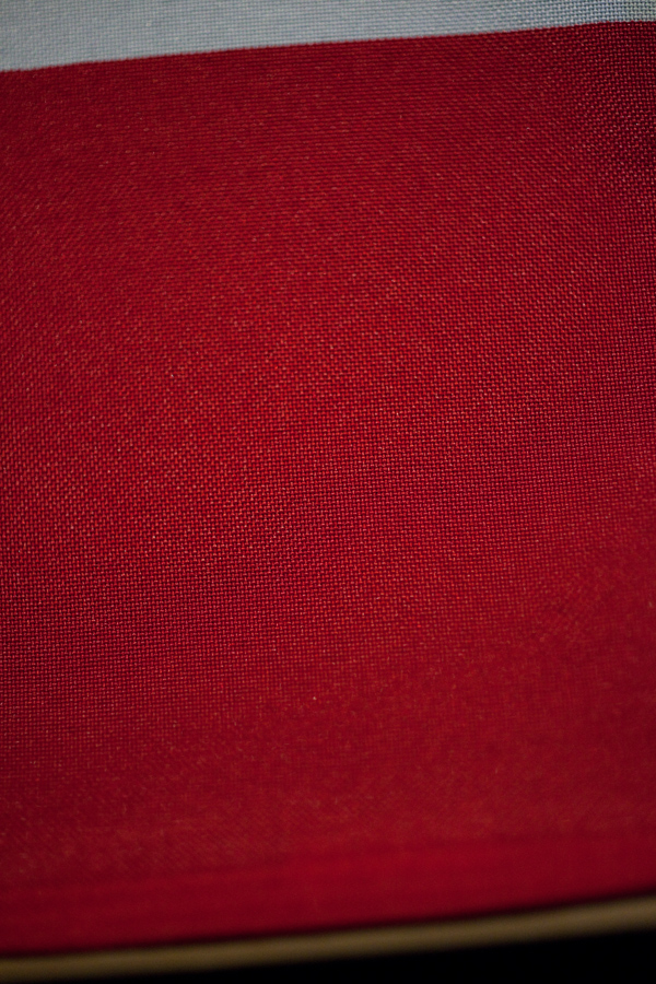

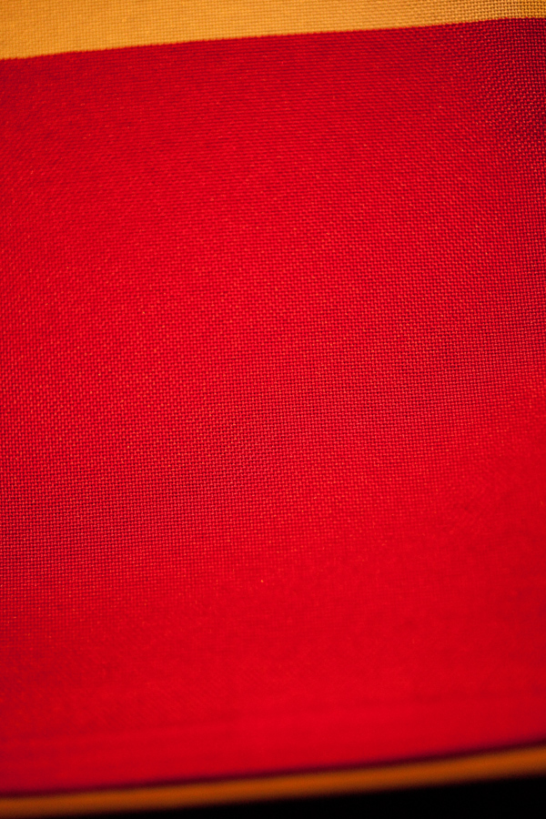

Her er samme motiv med samme lukkertid på 2500K og 10000K, default konvertering i ACR. Et av dem er saftig utbrent i rød-kanalen, de andre er langt fra utbrent i noen kanaler:
10000K, 2500K, UniWB:
post-71211-0-75746400-1381437320_thumb.jpgpost-71211-0-32306300-1381437331_thumb.jpgpost-71211-0-29689500-1381437343_thumb.jpg

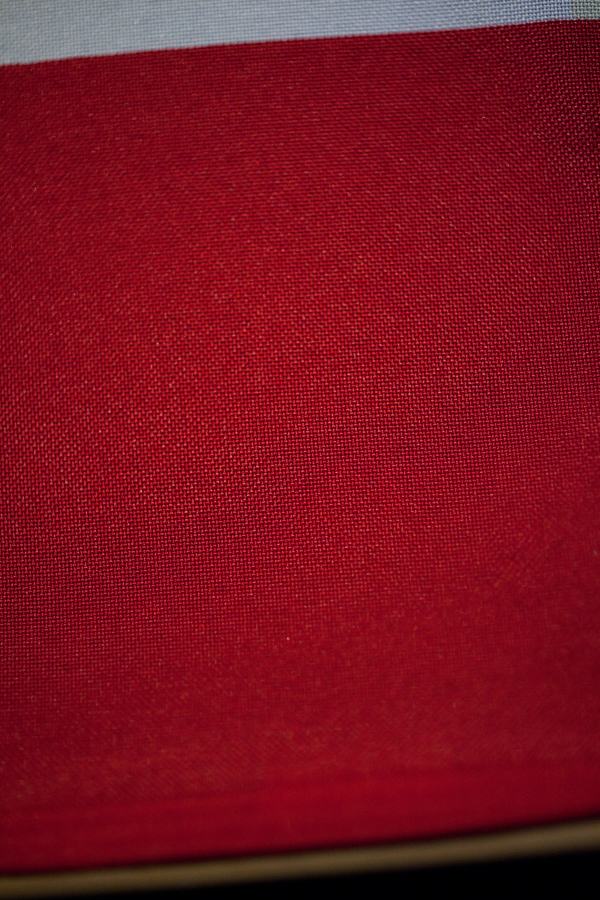

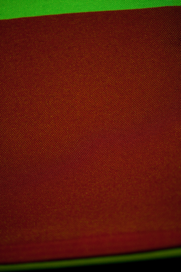

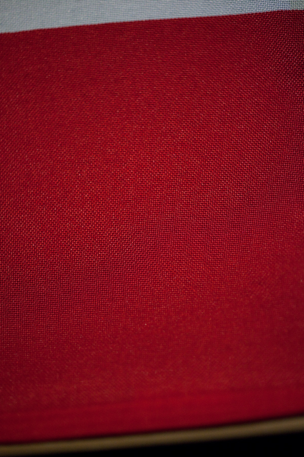

Kjører jeg dem derimot med endret hvitbalanse i Raw-konverteringen i ACR (2700K) blir de derimot stort sett identiske:
post-71211-0-86349000-1381437314_thumb.jpgpost-71211-0-05233000-1381437326_thumb.jpgpost-71211-0-85442500-1381437336_thumb.jpg
Det er en bitte bitteliten forskjell i lysstyrke synlig hvis man veksler frem og tilbake mellom bildene - kan komme av lys reflektert i fotografens t-trøye, svingninger i lyskilden eller annet - jeg velger å se bort fra dette - det er insignifikant - disse tre bildene har samme blender, lukker og ISO, og er størrelsesorden identisk eksponert.
Hittil som forventet, altså. :)
