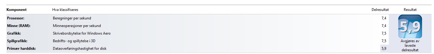

Ryuu Skrevet 23. september 2013 Del Skrevet 23. september 2013 Hei Jeg bygget en PC i fjor hvor jeg greide å få 7,5 på alt bortsett fra dataoverføringshastighet for disk. Lurer da på om jeg kan prøve en SSD insteden og se om den blir litt høyere i nærheten av resten av tallene(se bilde). Vet faktisk ikke om man kan bruke SSD i stasjonære PC-er. Vet bare at de er bra og er standard i laptop maskiner. Hvis det er mulig lurer jeg på hvordan man installerer det i maskinen. Jeg har dette som kabinett: http://www.mpx.no/k/ki.aspx?sku=602546. Fint hvis noen kan hjelpe meg. Jeg har peiling på PC bygging men SSD er helt nytt for meg! Lenke til kommentar

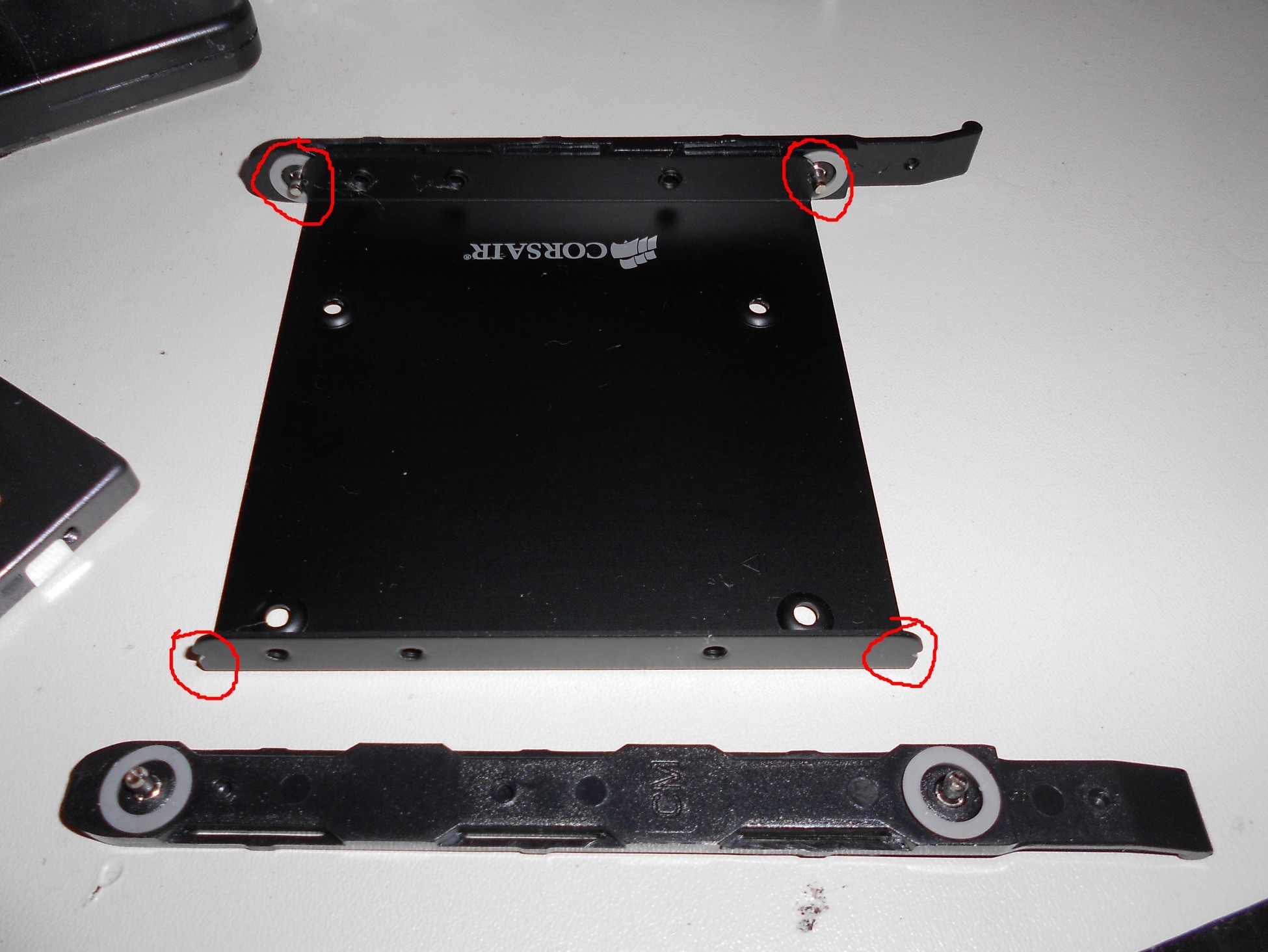

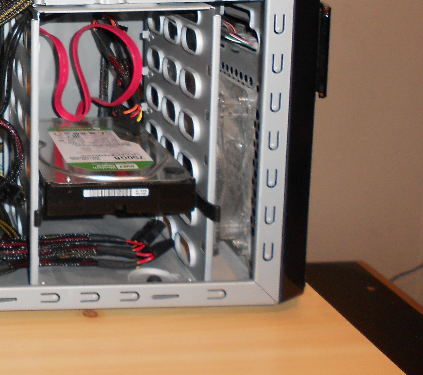

Eppelsin Skrevet 23. september 2013 Del Skrevet 23. september 2013 (endret) Jeg kjøpte meg en Corsair Neutron SSD i sommer. Det fulgte med en metallplate man kunne feste SSD'en i, men desverre passet ikke denne platen helt til de harddisk-brakettene jeg hadde fra før. Men nesten - jeg trengte bare å file et lite hakk på hver side, så passet brakettene. Sitter helt greit når den er i harddisk-sporet i kabinettet, men tar jeg den ut så sitter dem ikke så bra, selvsagt (ikke at det er noe problem). (Tok ikke noe bilde med SSD i, men det ser nå sånn ut med en vanlig harddisk i) Men som andre er inne på, den kan omtrent festes hvor som helst med hva som helst EDIT: Corsair != Crucial Endret 23. september 2013 av z0rglub 1 Lenke til kommentar
Ryuu Skrevet 23. september 2013 Forfatter Del Skrevet 23. september 2013 (endret) Jeg kjøpte meg en Crucial Neutron SSD i sommer. Det fulgte med en metallplate man kunne feste SSD'en i, men desverre passet ikke denne platen helt til de harddisk-brakettene jeg hadde fra før. Men nesten - jeg trengte bare å file et lite hakk på hver side, så passet brakettene. Sitter helt greit når den er i harddisk-sporet i kabinettet, men tar jeg den ut så sitter dem ikke så bra, selvsagt (ikke at det er noe problem). SSD filing.jpg HD spor.jpg (Tok ikke noe bilde med SSD i, men det ser nå sånn ut med en vanlig harddisk i) Men som andre er inne på, den kan omtrent festes hvor som helst med hva som helst Tusen takk! Det der var meget nyttig. Får litt mer innblikk i forskjellen på HDD feste og SSD feste nå. Den er klart mindre men ikke noe problem å feste noe sted. Gir ikke noe varme heller. Høres bra ut. GPU-kortet mitt går fra 40 grader til 70 grader når jeg kjører Crysis 3 som standard. Da begynner prosessoren å bli varm og lage lyd. Til slutt er det bare ett eneste stort cirkus inni der. Haha. Blir nok bedre med en SSD ja!!! Endret 23. september 2013 av Ryuu Lenke til kommentar
