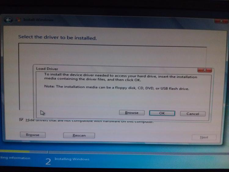

Magnuzz Skrevet 4. september 2015 Del Skrevet 4. september 2015 Hei, driver for øyeblikket å prøver og installere Windows 7 Home premium. Har lastet ned iso filen og lagt den over på en bootbar minnepen. Men hver gang jeg starter installasjonen kommer det opp "No drivers were found" Jeg skjønner ikke hva som går galt. Har prøvd flere forskjellige minnepinner, flere forskjellige utganger, flere forskjellige iso filer, flere forskjellige programmer til å laste filene over til minnepinnen rufus/windows usb/dvd tool osv. Nymontert pc med følgende specs: i7-600k Asus maximus hero viii 16gb corsairs DDR4 3000 Mhz Takk for all hjelp. Lenke til kommentar https://www.diskusjon.no/topic/1537902-hvordan-f%C3%A5-tak-i-windows-7-n%C3%A5r-en-ikke-har-dvd-platen/page/2/#findComment-22737821
Kyrre S. Skrevet 4. september 2015 Del Skrevet 4. september 2015 (endret) Hm .. Har bare sett den der en gang før faktisk, en laptop. Jeg måtte da rippe den medfølgende DVD-plata til ISO og legge på en minnepinne (hadde ikke DVD-rom på laptop). Det gjorde susen (usikker på hva installasjonen ville ha tak i). Forsøkt å gjøre det med DVD-plata som fulgte med hovedkortet? Evt bare stappe den inn hvis du har DVD-rom. PS: Hva slags drev skal du installere på btw? Edit: Er det så enkelt som denne https://downloadcenter.intel.com/download/18668/AHCI-F6-Floppy-Disk-Utility-for-AHCI Lenge siden jeg har måtte det da .. Edit 2: Og du ser HDD/SSD du skal installere på i BIOS? Endret 4. september 2015 av Kyrre S. Lenke til kommentar https://www.diskusjon.no/topic/1537902-hvordan-f%C3%A5-tak-i-windows-7-n%C3%A5r-en-ikke-har-dvd-platen/page/2/#findComment-22737852
Magnuzz Skrevet 4. september 2015 Del Skrevet 4. september 2015 Har ikke gjort noe med dvd platen fra hovedkortet nei, burde jeg det? Skal installere via usb, ettersom jeg ikke har cd/dvd rom. Lenke til kommentar https://www.diskusjon.no/topic/1537902-hvordan-f%C3%A5-tak-i-windows-7-n%C3%A5r-en-ikke-har-dvd-platen/page/2/#findComment-22737860
Kyrre S. Skrevet 4. september 2015 Del Skrevet 4. september 2015 Sjekk at SSD/HDD vises i BIOS Og meld tilbake hvilken port du bruker til drevet ditt. Lenke til kommentar https://www.diskusjon.no/topic/1537902-hvordan-f%C3%A5-tak-i-windows-7-n%C3%A5r-en-ikke-har-dvd-platen/page/2/#findComment-22737871
Magnuzz Skrevet 4. september 2015 Del Skrevet 4. september 2015 SSD vises i BIOS og jeg bruker en USB 2 port bak på hovedkortet. Lenke til kommentar https://www.diskusjon.no/topic/1537902-hvordan-f%C3%A5-tak-i-windows-7-n%C3%A5r-en-ikke-har-dvd-platen/page/2/#findComment-22737875
Kyrre S. Skrevet 4. september 2015 Del Skrevet 4. september 2015 Ikke det jeg mente. Lest her ? http://dlcdnet.asus.com/pub/ASUS/mb/LGA1151/Z170-K/DE164_100_Series_Windows_7_Setup_Guide_print.pdf Lenke til kommentar https://www.diskusjon.no/topic/1537902-hvordan-f%C3%A5-tak-i-windows-7-n%C3%A5r-en-ikke-har-dvd-platen/page/2/#findComment-22737876
Magnuzz Skrevet 4. september 2015 Del Skrevet 4. september 2015 Takker så meget! Det funket Lenke til kommentar https://www.diskusjon.no/topic/1537902-hvordan-f%C3%A5-tak-i-windows-7-n%C3%A5r-en-ikke-har-dvd-platen/page/2/#findComment-22737957

Cipher Panda Skrevet 4. september 2015 Del Skrevet 4. september 2015 (endret) Hei, driver for øyeblikket å prøver og installere Windows 7 Home premium. Har lastet ned iso filen og lagt den over på en bootbar minnepen. Men hver gang jeg starter installasjonen kommer det opp "No drivers were found" Hei Magnuzz! Du har vel tilfeldigvis ikke koblet denne disken til SATA PORT 01, 02 og oppover? Hvis det er riktig, koble den over til 00(sjekk manualen hvis du er usikker og deretter forsøk igjen. Endret 4. september 2015 av Cipher Panda Lenke til kommentar https://www.diskusjon.no/topic/1537902-hvordan-f%C3%A5-tak-i-windows-7-n%C3%A5r-en-ikke-har-dvd-platen/page/2/#findComment-22737995
