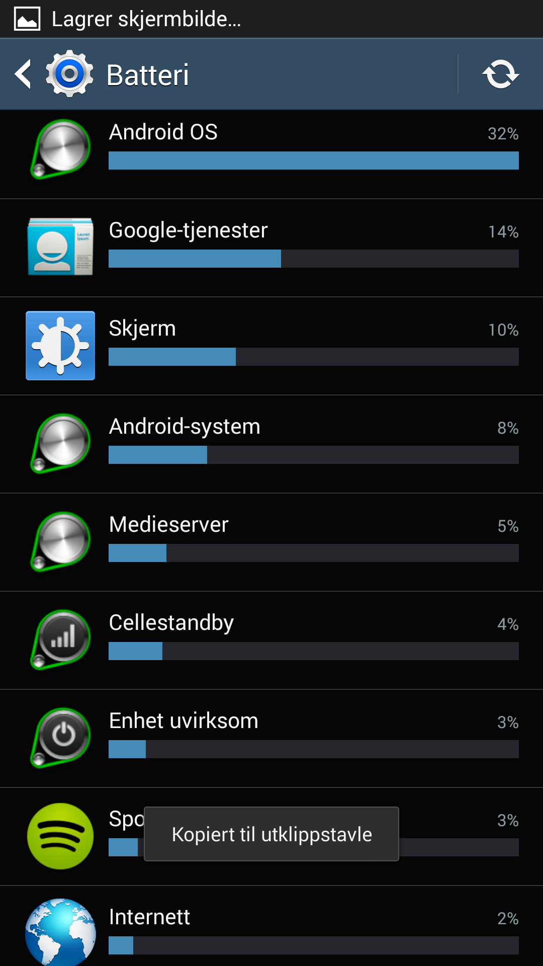

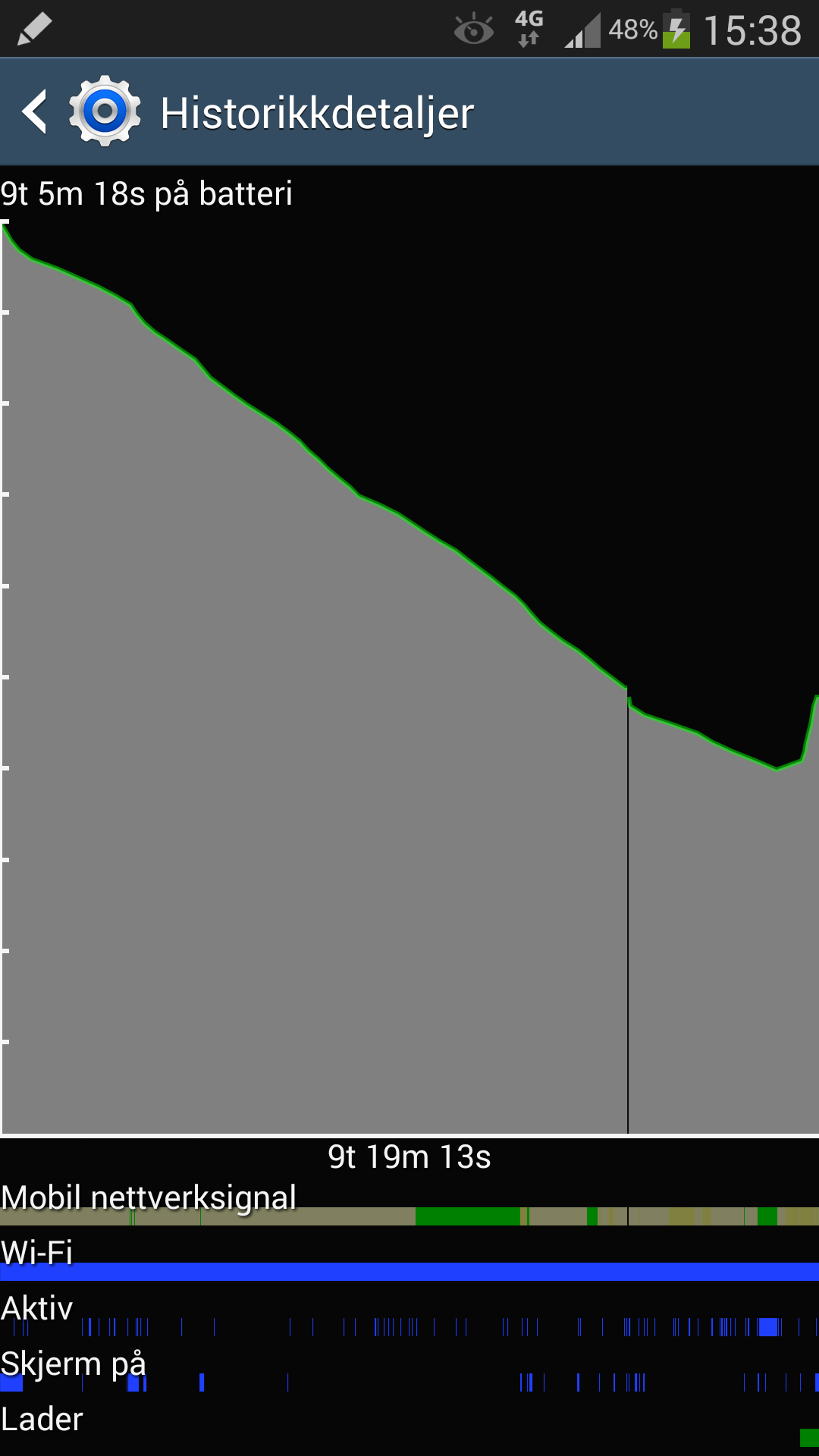

Har nylig kjøpt meg Note 3. De siste dagene har jeg reagert litt på at den sluker batteri iforhold til hva min Note 2 gjorde.
Idag plugga jeg telefonen ut av ladern rundt 06:30. Har knappt brukt telefonen og nå (12:35) har den bare 55% batteri igjen.
Er det noe jeg må de-aktivere i instillinger eller en app som gjør det? Noen forslag?

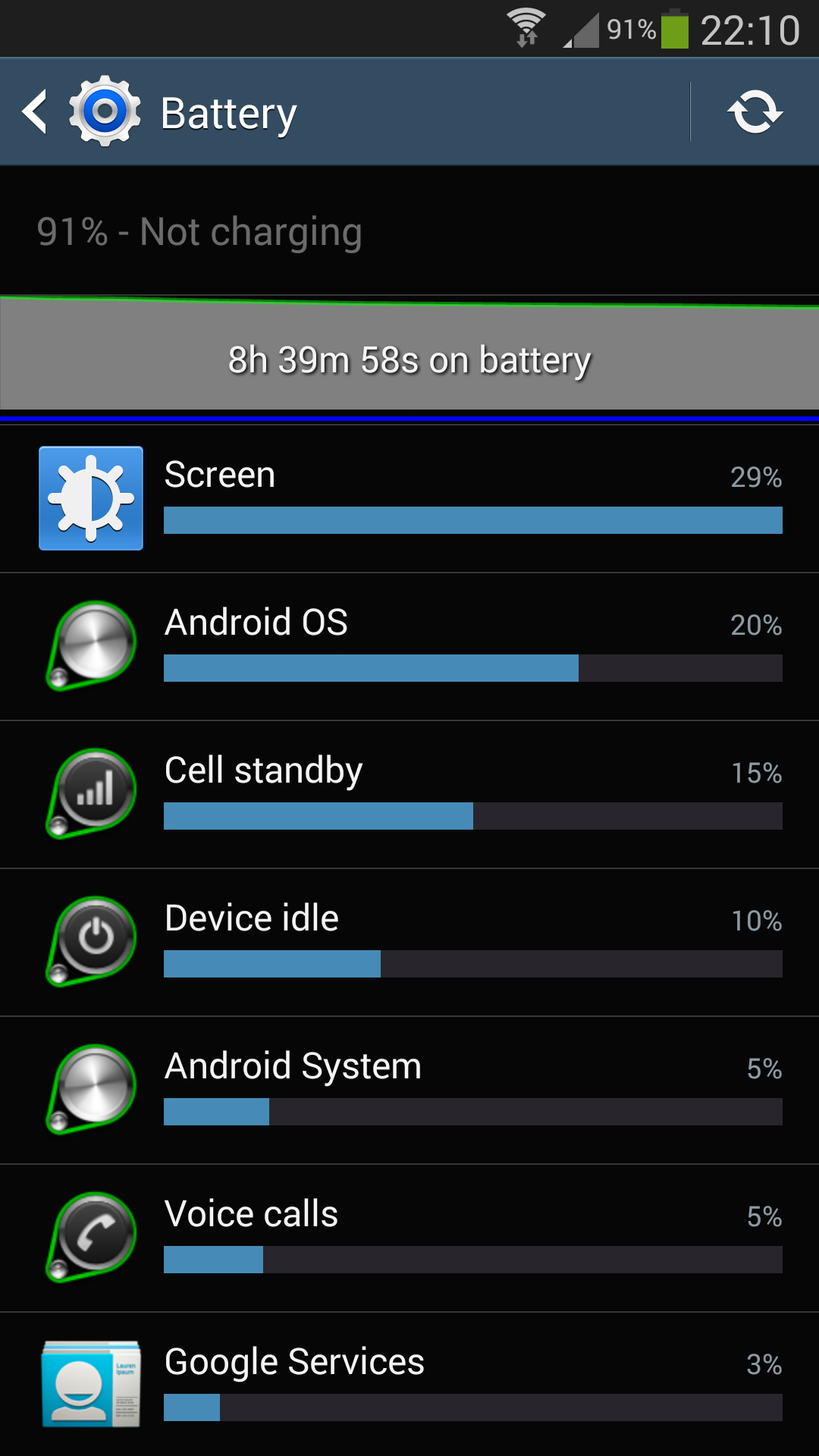

Det må være noe gale. Slik ser forbruket mitt ut etter en liten arbeidsdag der jeg bruket mobilen lite.
Definitivt noe som sluker batteriet ditt. Jeg var koblet til wifi på jobben forresten.
Sjekk hva som har brukt opp batteriet ditt.
Endret av Ekinorak

Batteriet på min Note 3 varer i tre dager under moderat bruk, så batteriet skal vare betraktelig lenger enn noen timer.
Fikk den til å bli vanlig igjen nå. Vet ikke helt hva som slukte batteriet. Takk for tipsene!
Jeg har hatt problemer med alle mine siste Samsung produkter ( Note 2, S4 og nå Note 3) hvor Android OS sluker batteri. Jeg har aldri klart å lokalisere problemet, men vet at en restart av telefonen vil løse problemet :) Pleier bare å ta en rask "restart" sånn annenhver dag :) Tar jo ikke mange sekundene med en Note 3 ;)
