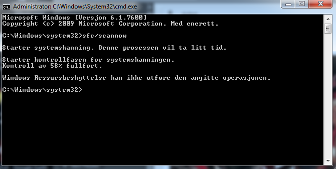

Kimmix Skrevet 1. september 2013 Forfatter Del Skrevet 1. september 2013 prøvde cmd scanninga Lenke til kommentar https://www.diskusjon.no/topic/1535126-alienware-m14x-r1-bluescreen-flere-ganger-om-dagen/#findComment-20893674
Bjoolz Skrevet 2. september 2013 Del Skrevet 2. september 2013 Prøv å høyreklikke på ledetekst of velg "Kjør som Administrator" når du starter den. Lenke til kommentar https://www.diskusjon.no/topic/1535126-alienware-m14x-r1-bluescreen-flere-ganger-om-dagen/#findComment-20893968

Kimmix Skrevet 3. september 2013 Forfatter Del Skrevet 3. september 2013 Prøv å høyreklikke på ledetekst of velg "Kjør som Administrator" når du starter den. Jeg gjorde det. Får ikke til å kjøre memtest da jeg prøver å boote via usb så starter PCen bare normalt, via HDD.. uansett om jeg har USB som førsteprioritet.. hmm Lenke til kommentar https://www.diskusjon.no/topic/1535126-alienware-m14x-r1-bluescreen-flere-ganger-om-dagen/#findComment-20897595
