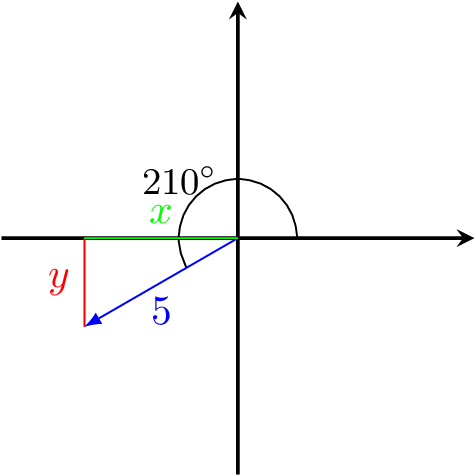

cos 2x - 5sin x = 3 hvordan regner jeg ut dette?
Lengda av ein vektor chart?cht=tx&chl=\vec{a}=x\vec{i} + y\vec{j} er gitt ved chart?cht=tx&chl=\sqrt{x^2 + y^2} (Pytagoras). Det er chart?cht=tx&chl=x og chart?cht=tx&chl=y du skal finne.
Om du teikner vektoren so kan det kanskje gje hjelpe deg med kva meir du må gjere (hint: trekantar, trigonometri).
skal jeg bruke tallene jeg har fra oppgave a?
du har
D = sqrt(x^2+y^2)
og
cos(210) = x/5 =cos(150)
Endret av Janhaa
du har
D = sqrt(x^2+y^2)
og
hvor kommer cos(210) og cos (150) og x/5 ifra?
kunne du forklart meg! sitter helt fast, fasiten sier at svaret skal være -(5 sqrt(2)/2)i - (5/2)j
Endret av cenenzo
At cos(210) = cos(150) ser du frå einingssirkelen.
Kor x/5 kjem frå kan du sjå ved å teikne vektoren, dei to komponentane til vektoren, og vinkelen. Det vil dukke opp ein rettvinkla trekant, og kva veit du om forholdet mellom hypotenus og hosliggjande katet i ein rettvinkla trekant?
forholdet er a^2 = b^2 + c^2 ?
sliter litt med å klare å tegne den vektoren :( så er nok derfor jeg ikke klarer å forstå det helt..
du har
D = sqrt(x^2+y^2)
og
jeg henger med sålangt, men skjønner ikke ossen jeg skal gå fram for å få -(5 sqrt(2)/2)i - (5/2)j som svar.
kunne du forklart? :D hvilken formel jeg skal bruke for å komme fram til det
Endret av cenenzo
Vel, det er ein samanheng, men det var då definisjonen av cosinus eg tenkte på: cosinus er den hosliggjande kateten delt på hypotenusen.
tusen takk for hjelpen!
