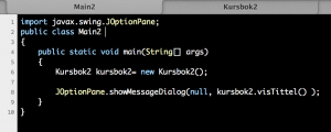

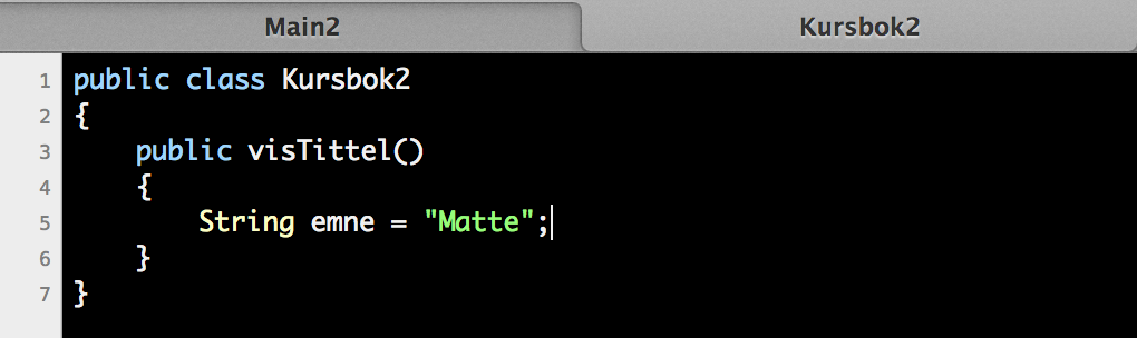

Da hadde man støtt på et nytt problem... :)
Main2 klassen skal hente ut innholdet Kursbok2 klassen sin "visTittel" metode, og skrive det ut på skjermen via et dialogvindu.
Det ser logisk riktig ut for meg, men vil ikke kompilere...

Hvorfor poster du bilder i stedet for å copy-paste teksten?
visTittel har ingen retur-type, og du returnerer heller aldri noe fra den.
Fordi da blir det seende slik ut:

Kjappere å poste bilde da imo :)
Hva må gjøres i praksis for å gjøre det du beskriver?

Som sagt over, så returnerer ikke visTittel noen verdi.
Det eneste metoden gjør, er å sette emne = "Matte", for å så returnere til main-metoden.
Jeg hadde gjort noe ala:
import javax.swing.JOptionPane;
public class Main2 {
   public static void main(String[] args) {
      Kursbok2 kursbok2 = new Kursbok2("Matte");
      JOptionPane.showDialoge(null, kursbok2.visTittel());
public class Kursbok2 {
   private String tittel;
   public Kursbok2(String tittel) {
      this.tittel= tittel;
   public String visTittel() {
       return tittel;
Da setter du tittelen i den initialiseres, og den skrives ut(returneres) via visTittel()-metoden.
