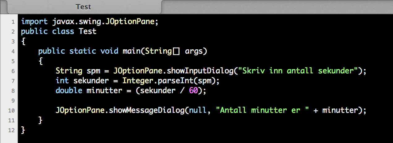

Nytt problem.. :)
Dette programmet skal dele antall sekunder brukeren taster inn på 60, for å få et desimaltall for antall minutter. Programmet kjører, men gir meg svaret 0.0 uansett hvor mange sekunder man taster inn... Testet både med og uten parentes rundt verdien til variabelen "minutter".
Noen ide? :)
