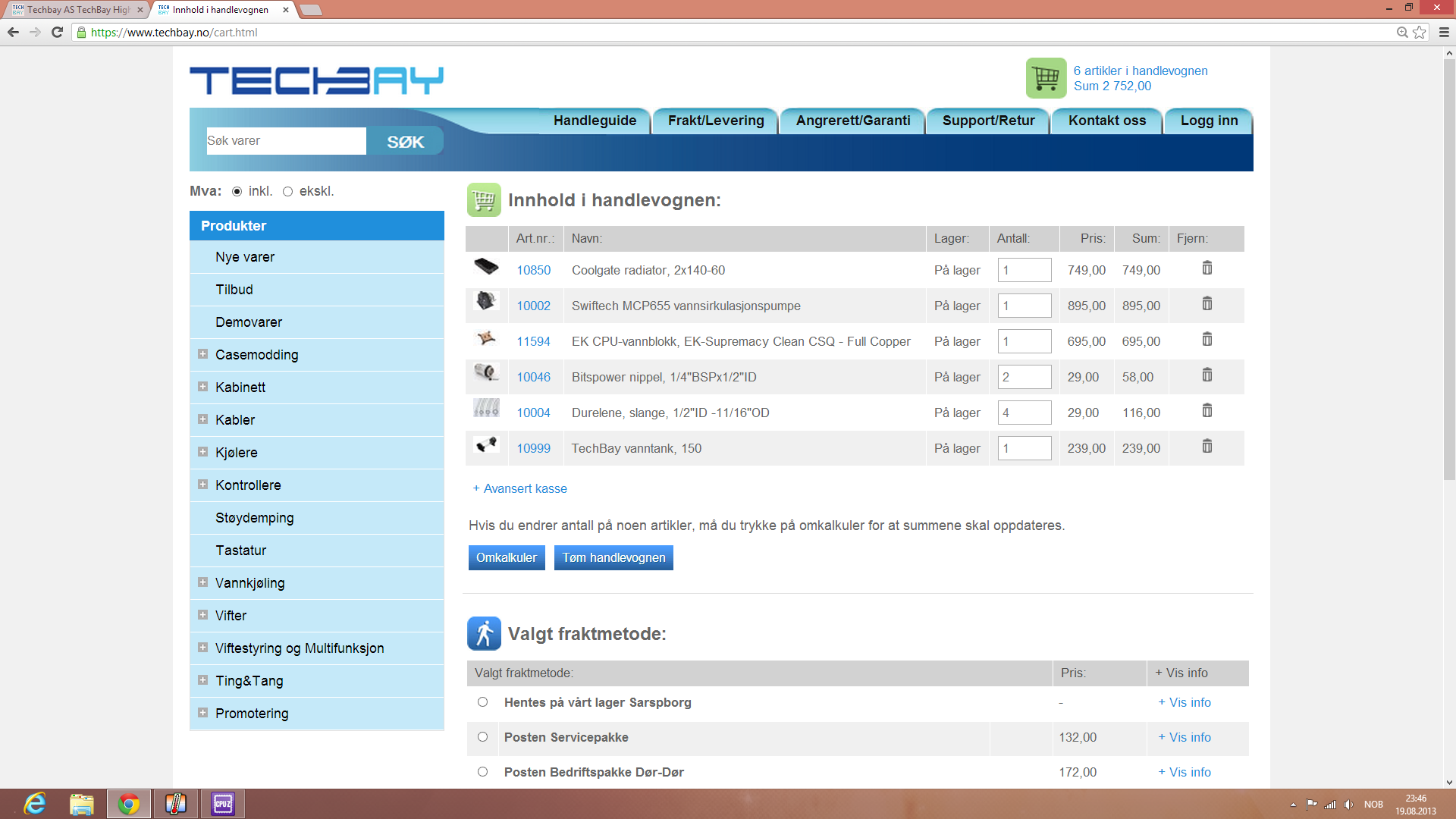

kalleklovn12 Skrevet 19. august 2013 Del Skrevet 19. august 2013 (endret) Har lenge vurdert vannkjøling. Etter å ha kjøpt Air 540 vurderer jeg det nå. Har laget en liste fra Techbay. Er dette bra? Noen som vet hvordan endring i temp dette vil bli fra en Kraken X60? Takker for raske tilbakemeldinger. Trenger jeg så dyr vannsirkulasjonspumpe? Er denne radiatoren bedre enn den jeg har valgt? https://www.techbay.no/product.html/coolgate-radiator-2x140-60-cu-belagt?category_id=184 https://www.techbay.no/cart.html Helst så "billig" som mulig, men ønsker å oppnå maks effekt. Endret 19. august 2013 av kalleklovn12 Lenke til kommentar
skrokken Skrevet 20. august 2013 Del Skrevet 20. august 2013 https://www.techbay.no/product.html/aquacomputer-vannpumpe-aquastream-xt-usb-12v?category_id=161 bruker denne som er til samme pris, er veldig fornøyd.kjekt å kunne styre viftene etter temp. Flow kan justeres som man selv vill oxo, men er kjekt med en flow måler.og radiatoren i kopper passer vell litt bedre inn i tema orange? Har oxo samme radiator bare i 120mm..funker Lenke til kommentar
kalleklovn12 Skrevet 20. august 2013 Forfatter Del Skrevet 20. august 2013 Ok. Takk for svar. Det er ingenting jeg mangler? Har lagt til vann i etterkant. Lenke til kommentar

clotwipe Skrevet 20. august 2013 Del Skrevet 20. august 2013 Den pumpa du har valgt er overkill, og vel så det. Gå heller for en mcp350 og installer en anne topp på den. Jingway pumpene klarer også jobben helt fint. Lenke til kommentar
kalleklovn12 Skrevet 20. august 2013 Forfatter Del Skrevet 20. august 2013 Takk. Men det er ingenting som mangler? Lenke til kommentar

xClaymanx Skrevet 20. august 2013 Del Skrevet 20. august 2013 Litt flisespikking, ser du har valgt blanke slanger. Hva farge eller om i det hele tatt valgt farge på kjølevesken? Kan i mange tilfeller være like greit å velge fargede slanger og klar veske Lenke til kommentar
clotwipe Skrevet 20. august 2013 Del Skrevet 20. august 2013 Du trenger slangeklemmer eller evt. strips til de fittingene du har valgt. Er du sikker på at du har plass til en 60mm tykk radiator ? Skal du kjøre push/pull eller bare pull ? Det beste tipset du kan få er å planlegge loopen ordentlig, og måle opp hvor alt skal stå. Det kommer til å spare deg for en del penger. Lenke til kommentar
kalleklovn12 Skrevet 20. august 2013 Forfatter Del Skrevet 20. august 2013 Jeg skal måle senere i dag. Jeg ønsker p/p men er ikke plass. Kan det lønne seg med 360 rad i front isteden? Tenkte på det med slanger selv. Får se på alternativene :-) Lenke til kommentar

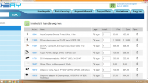

kalleklovn12 Skrevet 11. november 2013 Forfatter Del Skrevet 11. november 2013 Jeg tar opp denne tråden igjen, ser dette ok ut? Isåfall så kjører jeg på Lenke til kommentar
BirgerCaC Skrevet 11. november 2013 Del Skrevet 11. november 2013 Takk. Men det er ingenting som mangler? Nei, det er nok ikke det Lenke til kommentar
kalleklovn12 Skrevet 11. november 2013 Forfatter Del Skrevet 11. november 2013 (endret) Og alt på min siste tråd med bilde passer da sammen? Har noia for at ting ikke skal passe sammen her. Hehe! Endret 11. november 2013 av kalleklovn12 Lenke til kommentar
kalleklovn12 Skrevet 11. november 2013 Forfatter Del Skrevet 11. november 2013 (endret) Det er BARE cpu som skal kjøles her. Får se om jeg kjøler gpu når 8xx-serien til nVidia kommer.. Flere som kan bekrefte at jeg har alt som trengs og at det passer sammen? (Selv har jeg ikke peiling.) Det jeg er mest bekymret for er om nipler, og slikt passer?! Endret 11. november 2013 av kalleklovn12 Lenke til kommentar
BirgerCaC Skrevet 11. november 2013 Del Skrevet 11. november 2013 Og alt på min siste tråd med bilde passer da sammen? Har noia for at ting ikke skal passe sammen her. Hehe! Det var slik første gang jeg skulle bygge pc selv også Brukte sikkert ett år på å finne ut om alt passet perfekt, men det gikk helt bra og i ettertid så skjønner jeg ikke hvorfor jeg brukte så mye energi på å omme og menne Nei, gå for det du, og hvis det skal oppstå problemer så spør oss Kan jo oppstå problemer med monteringen. Det er noe man må regne med når man gjør slikt selv, men feilen er som oftest lett å rette opp igjen Lenke til kommentar
kalleklovn12 Skrevet 11. november 2013 Forfatter Del Skrevet 11. november 2013 Det er akkurat monteringen med tanke på nippler,. osv jeg tenker på at er skummelt. Hehe! Har bygget flere pcer, men aldri bygget en loop. Det er så mange forskjellige strl. på nippler, slanger osv. DET gjør meg veldig usikker. Hehe! Lenke til kommentar
BirgerCaC Skrevet 11. november 2013 Del Skrevet 11. november 2013 Gå for det du! Du kan eventuelt ringe å spørre nettbutikken om de mener det passer hvis du er usikker Lenke til kommentar
kalleklovn12 Skrevet 11. november 2013 Forfatter Del Skrevet 11. november 2013 Har sendt de en e-post.. Får se hva de svarer :-) Takk for hjelpen! Lenke til kommentar
