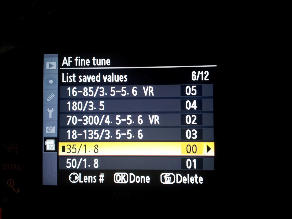

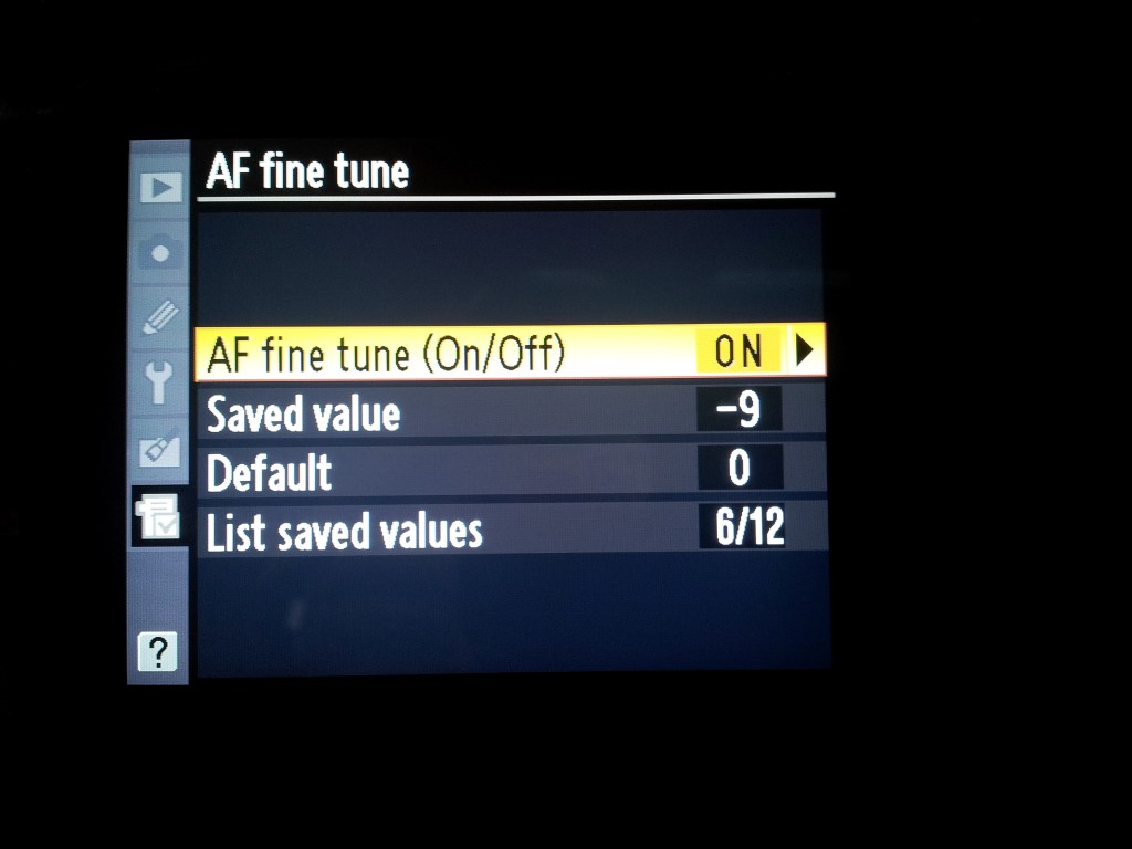

Hvordan er det dere har gjort dette i selve menyen?
Lenke til kommentar
Standard-verdien vil sette samme utgangspunkt for alle objektiver du bruker på kameraet. Lagret-verdien er individuell tilpasning for hvert enkelt objektiv. Jeg har latt standard stå på 0 og tilpasset hvert enkelt objektiv - i mitt tilfelle ligger de rundt -10 i fininstilling. Objektivene blir tilordnet nummer automatisk og er ikke noe du trenger å endre.
