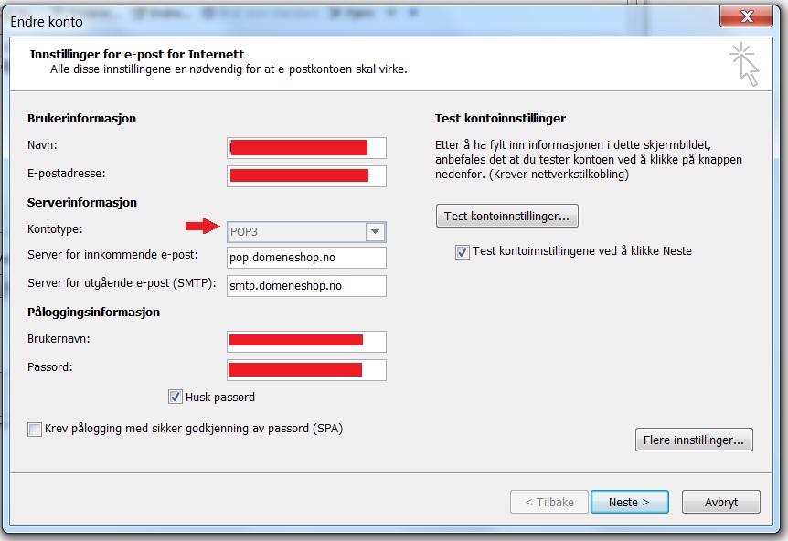

Emaxine Skrevet 18. juli 2013 Rapporter Del Skrevet 18. juli 2013 Jeg har satt opp en epostkonto med pop3 innstillinger. Men ønsker å endre til imap. Dette får jeg imidlertid ikke til. Der man endrer kontotype (under serverinformasjon) er låst og jeg får ikke endret den. Noen som kan hjelpe meg med å endre til imap? Lenke til kommentar
Mr_Sunde Skrevet 18. juli 2013 Rapporter Del Skrevet 18. juli 2013 Du må opprette kontoen på nytt i outlook og velge IMAP når du setter den opp. Lenke til kommentar
Emaxine Skrevet 18. juli 2013 Forfatter Rapporter Del Skrevet 18. juli 2013 Du må opprette kontoen på nytt i outlook og velge IMAP når du setter den opp. Så det er den eneste muligheten? Hva med alle mailene som ligger i inbox, blir de slettet om jeg oppretter kontoen på nytt? Lenke til kommentar
kjetilkl Skrevet 18. juli 2013 Rapporter Del Skrevet 18. juli 2013 Det er ikke noe i veien for å ha to kontoer i outlook, - så hvis du bare har mailene på pop-kontoen i outlook (altså i .pst filen) så oppretter du bare en ny imap-konto, og drar mailene dine over fra den gamle innboksen (etc) til den nye i outlook. (Før du evt sletter den gamle kontoen) Lenke til kommentar

Emaxine Skrevet 18. juli 2013 Forfatter Rapporter Del Skrevet 18. juli 2013 Det er ikke noe i veien for å ha to kontoer i outlook, - så hvis du bare har mailene på pop-kontoen i outlook (altså i .pst filen) så oppretter du bare en ny imap-konto, og drar mailene dine over fra den gamle innboksen (etc) til den nye i outlook. (Før du evt sletter den gamle kontoen) Så det du mener er at man kan ha to kontoer av samme epostadresse, en med pop og en med imap? Lenke til kommentar
kjetilkl Skrevet 18. juli 2013 Rapporter Del Skrevet 18. juli 2013 Så det du mener er at man kan ha to kontoer av samme epostadresse, en med pop og en med imap? Jepp, men ofte er jo pop-kontoer satt opp til å slette mail når de blir hentet, og da vil ikke noe vises på imap hvis den fortsatt henter. Lenke til kommentar
Mr_Sunde Skrevet 18. juli 2013 Rapporter Del Skrevet 18. juli 2013 (endret) Er bare å opprette IMAP kontoen i outlook og sette denne som standard. Dra all epost og mapper fra pop3 kontoen og slette denne etterpå.(Kan jo evt te en kopi av PST filen før du gjør dette. Da har du kopi av all epost der viss noe går galt.) Det du må huske på når du bruker IMAP er at alt blir liggende på server. Dette kan være et problem viss det er begrenset med plass på epostserveren din. Kan ikke skjønne at det skulle være noe poeng i ha både IMAP og POP3 på samme epostkonto i Outlook. Blir bare rot. Har du nok lagringsplass på epostserver er IMAP veien å gå i mine øyne. Endret 18. juli 2013 av Mr_Sunde Lenke til kommentar
