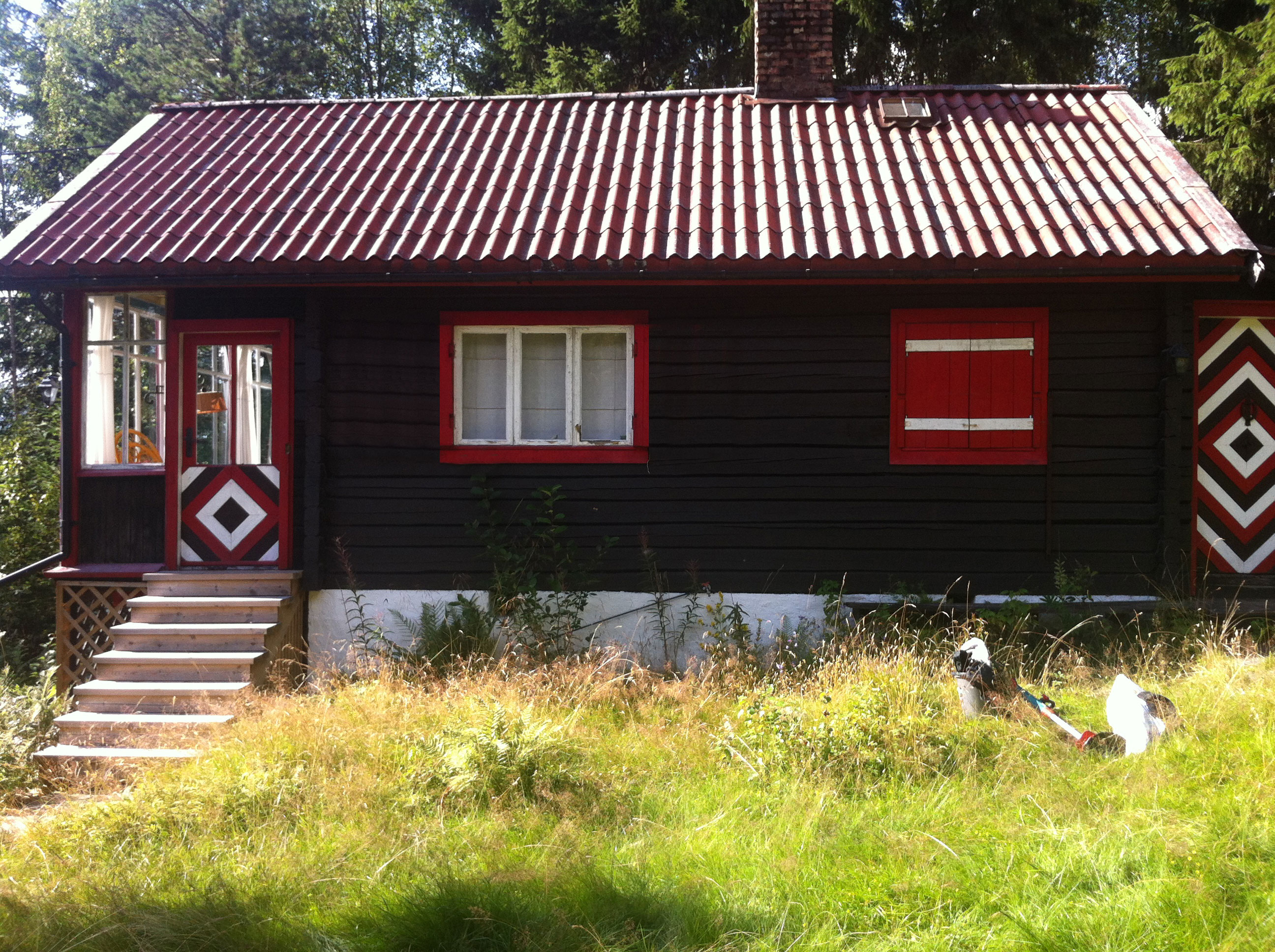

eireken Skrevet 14. juli 2013 Del Skrevet 14. juli 2013 Dette er litt sært, men jeg forsøker alikevel: Har en hytte i laftet tømmer fra 1939. Vi ønsker å skifte ut våre gamle ett-lags vinduer, og i samme anledning hadde det vært fint å sette inn litt større vinduer for å få mer lys – nye vinduer har mindre lysflate pga. bredere rammer og sprosser enn de opprinnelige. Er det noen som har peiling eller erfaring med hvordan man enklest kan ettermontere beitski i en utvidet vindus-/døråpning i en gammel laftet tømmervegg? Siden hytta alt er over 70 år, regner jeg med at den ikke siger stort mer sammen, men bør man ta hensyn til at den kan "ese" og krympe pga snølast, temperatur e.l. - eller går det an å bare å stive av veggen med jern på innside og utside, og evt. skru vinduet rett i tømmeret? Lenke til kommentar https://www.diskusjon.no/topic/1525843-montere-st%C3%B8rre-vindu-i-laftet-t%C3%B8mmervegg/

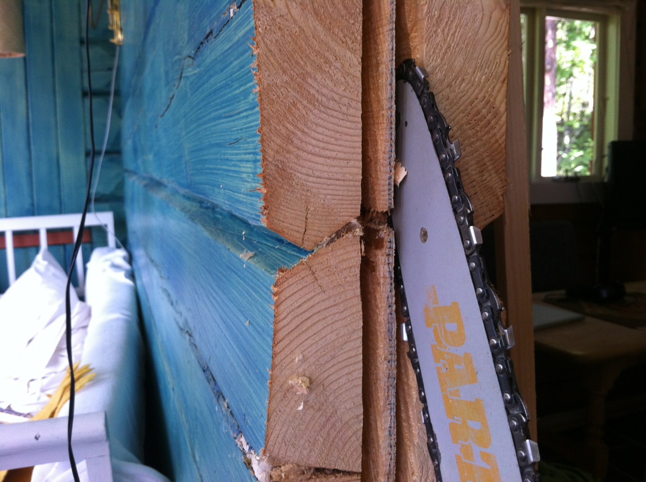

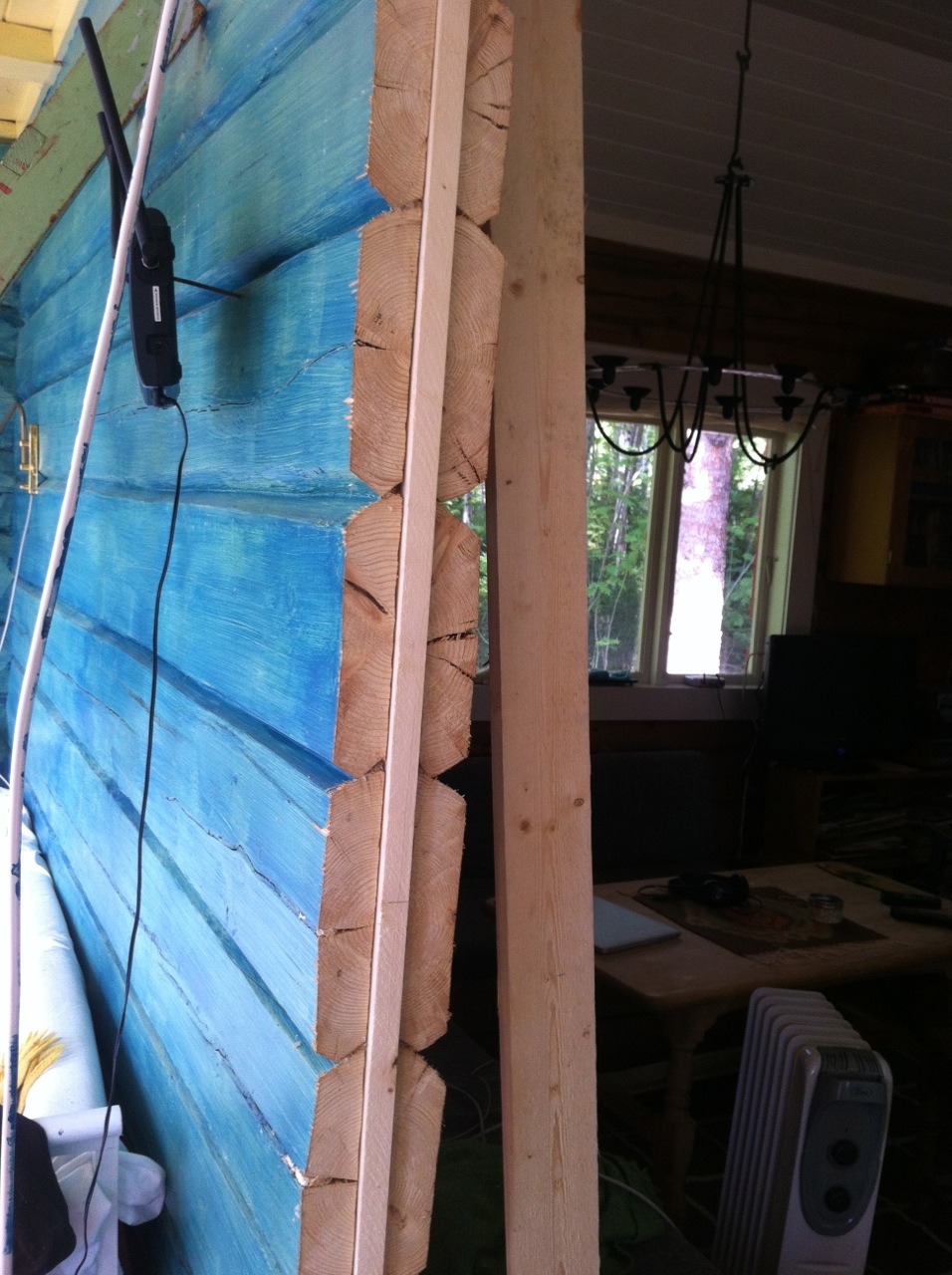

eireken Skrevet 5. august 2013 Forfatter Del Skrevet 5. august 2013 Da er større dør montert. Det gikk overraskende greit. Sagde større hull – først med en sirkelsag fra begge sider, men det gikk like greit med motorsag. Sagde spor med motorsag, pynta litt med stemjern, og satte inn ny beitski (t-beitski). Jeg stivet av veggen på den ene siden (slo på en lekt) for sikkerhets skyld under operasjonen. Døra sitter som støpt, og veggen kan "gå" om den vil. 2 Lenke til kommentar https://www.diskusjon.no/topic/1525843-montere-st%C3%B8rre-vindu-i-laftet-t%C3%B8mmervegg/#findComment-20806981
