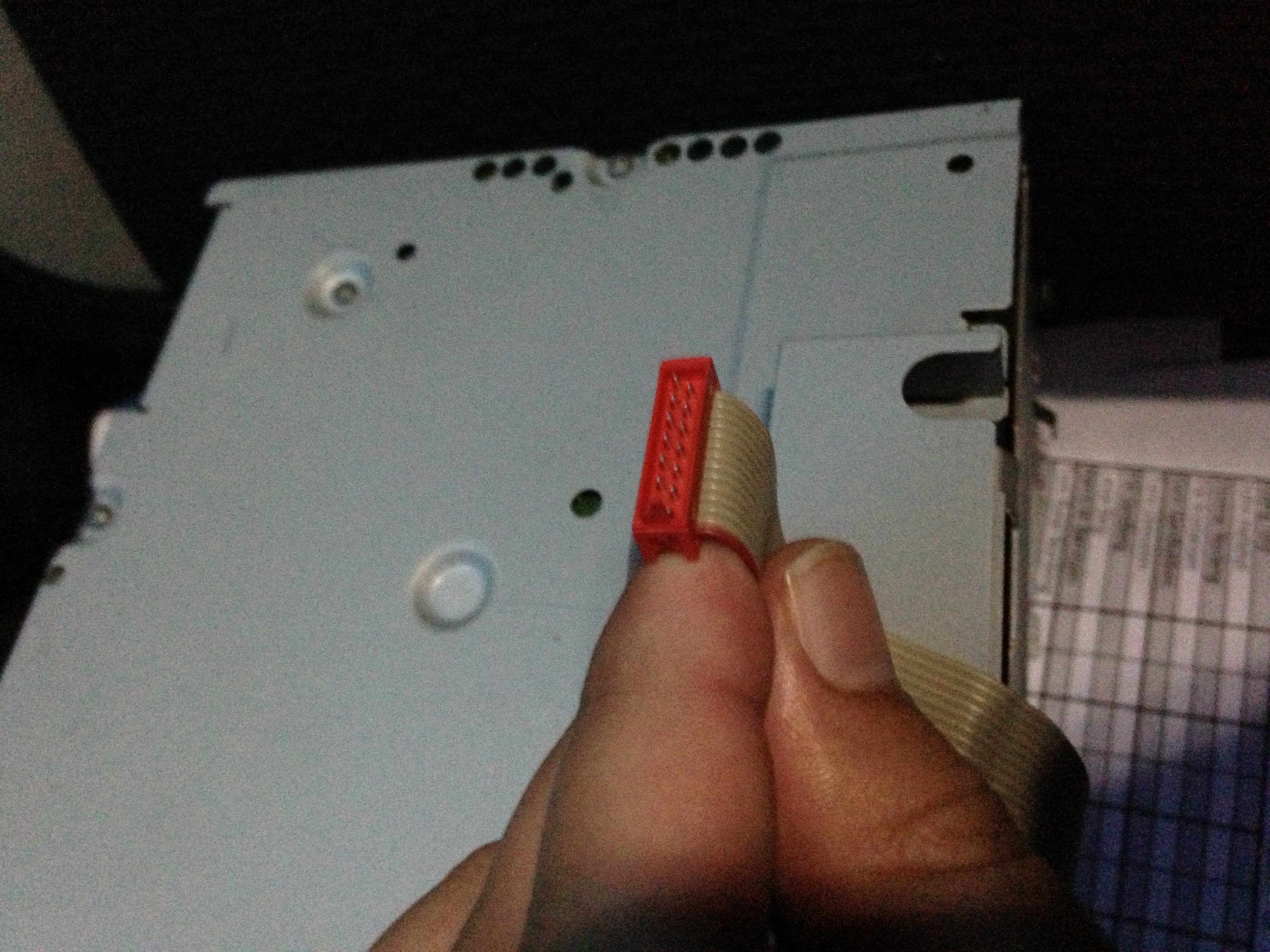

DE1 Skrevet 3. juli 2013 Del Skrevet 3. juli 2013 Hei, Jeg veit ikke om det jeg er ute etter er mulig eller hva kabelen heter. Jeg har en cd-spiller i bilen (RCD510 fra VW), jeg har tatt av skjermen og skal montere skjermen i hanskerommet, selv om spilleren står i midtkonsollen. Spørsmålene er: Er det mulig å skjøte en slik flatkabel som vist på vedlagt bilde? Hva heter denne type kabel? Flatkabel? Finnes det en forlenger av denne kabelen som jeg kan kjøpe? Håper på svar. Lenke til kommentar
geir__hk Skrevet 3. juli 2013 Del Skrevet 3. juli 2013 Om du er vant til å bruke loddebolt så bør det ikke være et problem å lodde fast to slike kabelstumper. Bare få tak i en gammel pc med intakt floppykabel. Flatkabelen kan fint splittes opp med vanlig tapetkniv så lenge du er stødig på hånda. Pass bare på at du lukker kabelen med ett eller annet tape eller annet isolerende materiale så du unngår kortslutning mellom ledere og chassis eller mellom to ledere. Lenke til kommentar
DE1 Skrevet 3. juli 2013 Forfatter Del Skrevet 3. juli 2013 Okei, så en floppy-kabel har det som trengs? Ingen krav til tykkelse? Og denne skjøtet jeg da bare mellom ledning og kontakt? :-) 1 Lenke til kommentar
DE1 Skrevet 3. juli 2013 Forfatter Del Skrevet 3. juli 2013 F.eks noe slik? Noe her som kan brukes? https://www.elfaelektronikk.no/elfa3~no_no/elfa/init.do?toc=20265 Lenke til kommentar
geir__hk Skrevet 4. juli 2013 Del Skrevet 4. juli 2013 Du bør måle avstanden mellom lederne på flatkabelen og se at de matcher den kabelen du tenker å kjøpe. Når du nå først skal kjøpe ny flatkabel, kunne du ikke like gjerne bare bytte ut hele kabelen? Det er sikkert enklere å åpne kontaktene enn å lodde å styre. 2 Lenke til kommentar
Nedward Skrevet 4. juli 2013 Del Skrevet 4. juli 2013 http://www.digikey.com/scripts/dksearch/dksus.dll?pv28=329&FV=fff40016%2Cfff802f5%2Cfffc0011&k=ribbon+cable&mnonly=0&newproducts=0&ColumnSort=0&page=1&quantity=0&ptm=0&fid=0&pageSize=25 http://www.digikey.com/scripts/dksearch/dksus.dll?pv321=116&FV=fff40018%2Cfff8020f&mnonly=0&newproducts=0&ColumnSort=0&page=1&quantity=0&ptm=0&fid=0&pageSize=25 Der har du et utvalg plugger og kabel som er av den typen du trenger, siden jeg ikke har målene på akkurat din kabel er det vanskelig å plukke den rette, men det burde være et sted i utvalget. Da trenger du bare å bestille den lengden du skal ha, en hun-plugg og en han-plugg. Så setter du det sammen og har et skøtestykke uten lodding. Bare vær obs på at enkelte av ordrenummrene hos digikey har et minimumskvantum (gjerne den billigste av to like produkter). Lenke til kommentar
