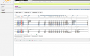

Jeg får som jeg skrev i går til å poste mot databasen, og opprette nye filer ved hjelp av koden jeg linket til. Problemet er at jeg ikke får langt til flere "kategorier" inn i databasen, jeg får de inn i selve siden dog...jeg har prøvd mye med dato, når jeg trykker submit så kommer dato og alt riktig inn på den nye siden, men i databasen vises ikke datoen i det hele tatt, og i tillegg så skrives ikke ting inn i databasen etter kategoriene "overskrift" "beskjed" osv, nei de legger seg hulter til bulter...slik at overskrift blir skrevet til "beskjed" i databasen, og "beskjed" (=hoved innhold) legger seg i Dato kategorien, og url adressa legger seg i "annet".
Det er åpenbart noe galt med koden, men nå etter utrolig mye forsøk og googling så klarer ikke mine utrente øyne å se hvor feilen ligger. Så nå snur jeg meg vekk fra pcen, og vender mot kjøkkenet for en stund, og håper noen her inne klarer å hjelpe meg med å se feilen
Det er nok her feilen ligger..jeg har prøvd å copy paste, og bare bytte ut med dato, men da vises ingen ting. Jeg har også prøvd å skrive det helt på nytt, med "min" egen formulering fra w3schools osv, i tillegg har jeg copy pasta fra andre koder jeg har skrevet før, som jeg vet fungerer, og bare bytta ut det som må byttes ut, men ingen ting virker :(
 mysql_query('INSERT into matoppskrift (`overskrift`,`beskjed`,`dato`,`url`)
	VALUES("","'.mysql_real_escape_string(html_entity_decode($_POST['overskrift'])).'",
	"'.mysql_real_escape_string(html_entity_decode($_POST['beskjed'])).'",
	"'.$pagename.'")');

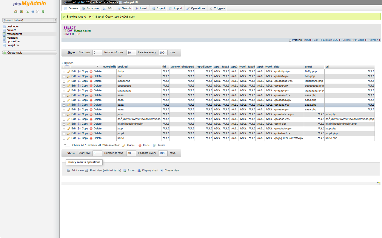

Måtte nesten dra frem pcen å prøve med en gang, jeg hadde egentlig gitt opp hele greia, men jeg har veldig lyst til å få det til :p
Desverre fungerte det ikke, den siste jeg la inn var "kaffe", og den oppførte seg på samme måte som alt annet tull jeg har skrevet inn. :(

Jeg tror jeg så igjennom koden litt fort å gæli, men du kan prøve det jeg skrev over her. Hvis ikke kan du prøve dette:
mysql_query('INSERT INTO matoppskrift (`overskrift`,`beskjed`,`dato`,`url`)
		VALUES("'.mysql_real_escape_string(html_entity_decode($_POST['overskrift'])).'",
		"'.mysql_real_escape_string(html_entity_decode($_POST['beskjed'])).'", "", "'.$pagename.'")');
Det fungerte helt toppers! Nå trenger jeg bare å få lagt til dato så fungerer endelig koden. Skulle ønske det gikk ann å gi mer en +1 :xmas:
